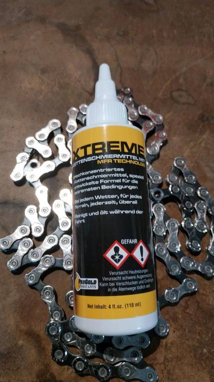

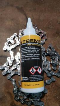

CoolBreeze Opublikowano 17 Listopada 2019 Opublikowano 17 Listopada 2019 No i thx to @Stryjek, wleciała nowa oliwa - ProGold Extreme. Wczoraj wrzuciłem na czyściutki łańcuch i powiem, że fajnie się nim kapie - konsystencja nie taka wodnista jak opisana przez @korea83 : coś pomiędzy czerwonym a zielonym FL. Na testy w terenie niestety musi poczekać do następnego weekendu. 1
korea83 Opublikowano 17 Listopada 2019 Opublikowano 17 Listopada 2019 (edytowane) Bo Ty inny kupiłeś, extreme z tego co widać na zdjęciu, a ja pisałem o "zwykłym". Edytowane 17 Listopada 2019 przez korea83
CoolBreeze Opublikowano 17 Listopada 2019 Opublikowano 17 Listopada 2019 Bo Ty inny kupiłeś, extreme z tego co widać na zdjęciu, a ja pisałem o "zwykłym". Tak wiem. Specjalnie wziąłem Xtreme na warunki XC.Oliwa zwykła czy Xtreme, nie zmienia to faktu, że fajnie się z tej buteleczki leje Wysłane z mojego Redmi Note 5 przy użyciu Tapatalka
korea83 Opublikowano 17 Listopada 2019 Opublikowano 17 Listopada 2019 40 minut temu, CoolBreeze napisał: nie zmienia to faktu, że fajnie się z tej buteleczki leje Chociaż ktoś zadowolony
Stryjek Opublikowano 18 Listopada 2019 Opublikowano 18 Listopada 2019 Smar ma faktycznie konsystencję wody ale ma to swoje plusy w postaci nie łapania brudu i łatwego czyszczenia. Nawet przetarcie szmatką bez jakichkolwiek detergentów pozwala po jeździe wyczyścić łańcuch:) Ja na tym olejku prawie nie czyszczę napędu, przecieram szmatką łańcuch co 2-3 jazdy a jak staje się głośny dosmarowuje, czyszczenie od wielkiego dzwona jak mnie po burzy zmusi do czyszczenia całego roweru. Do tego nieźle wycisza i nie trzeba smarować co 100km jak squirt'em
