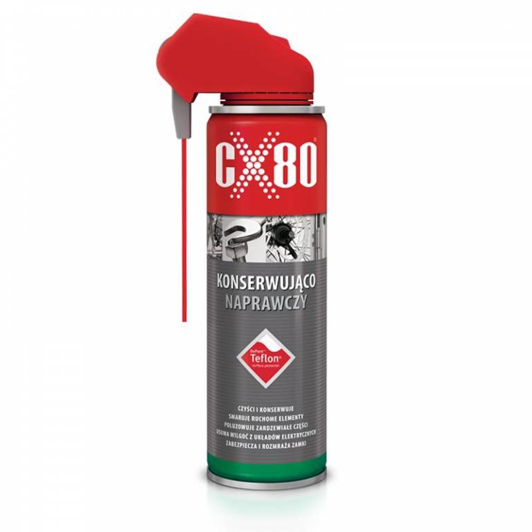

maq Opublikowano 30 Sierpnia 2019 Opublikowano 30 Sierpnia 2019 W dniu 28.07.2019 o 22:35, ahaja napisał: Od 3 lat stosuję CX80 konserwująco naprawczy z teflonem . Tani, skuteczny w każdej pogodzie i porze roku. Ano właśnie. Przeczytałem cały wątek, żeby zadać pytanie właśnie o suchy teflon. Używam tego do moich zabaw motoryzacyjnych i zapomniałem, że smarowałem nim łańcuch syna oraz w mojej starej maszynie. Jego rower czasem stoi na deszczu i łańcuch łapie rdzę. Wtedy odrdzewiacz spray i potem suchy smar teflonowy. Zawsze działa jak trzeba, z tym że młody nie jeździ po szutrach. Jak się przesiadłem na nowy rower, to zacząłem kombinować. Kilka razy już łańcuch był szejkowany, smaruję olejem z Decathlon i oczom nie wierzę jaki umorusany jest po każdym wypadzie. Przyszło mi do głowy czy nie dać CX80, no i tak dokładnie dzisiaj po jeździe zrobię. Najpierw jednak porządne płukanie. Przemawia do mnie też opcja z parafiną. Hm...
Piotr78 Opublikowano 30 Sierpnia 2019 Opublikowano 30 Sierpnia 2019 (edytowane) Musisz nauczyć się smarować łańcuch, przede wszystkim ścierać nadmiar. Każdy smar w nadmiarze będzie powodował łapanie syfu i brudu. ( jeden mniej, drugi więcej, ale każdy ) Nawet najtańszy olej wazelinowy/techniczny, czy olej do pił łańcuchowych, silnikowy itp. będzie ok jeśli tylko nie damy go zbyt dużo ( najwyżej trochę bardziej będzie łapał brud lub/i na trochę mniej km wystarczy ). CX 80, wd40 i inne penetratory nie nadają się do smarowania łańcucha bo nie smarują. ( smarują w tak minimalnym stopniu, że można de facto napisać, że nie smarują ). Edytowane 30 Sierpnia 2019 przez Piotr78
maq Opublikowano 30 Sierpnia 2019 Opublikowano 30 Sierpnia 2019 Ale wycieram nadmiar porządnie. Łapię łańcuch przez szmatę i obracam łańcuch wielokrotnie. Czytałem też spory negatyw o tym z Decathlon. Może jak przejdę na Schimano, to będzie lepiej. Jak stosowałem cx80 u syna to się sprawdzał. Napęd pracował cicho.
ahaja Opublikowano 31 Sierpnia 2019 Opublikowano 31 Sierpnia 2019 Uważaj jak będziesz psikać, by nie poleciało na tarcze hamulcowe. Przydatne są ręce 'szkodnika', które pokręcą korbą a Ty w jednej będziesz miał szmatkę etc a w drugiej puszkę. No i nie będzie kapać po podłodze. Ja to robię co +-200-300km. W ogóle CX80 ma fajne preparaty w normalnych cenach. Bo wiadomo, że jak typowo do roweru to musi kosztować ... bo zawiera kosmiczne technologie 😉
maq Opublikowano 31 Sierpnia 2019 Opublikowano 31 Sierpnia 2019 Tak, ja mam z tym obycie, bo do innych zastosowań zużyłem już ze cztery flaszki. Robiłem też i przy rowerze. Pryskam na dolny łańcuch i obracam pedałami. Potem rolki przerzutki z dwóch stron i po krzyku. Dzisiaj swojego myłem, wysechł i już tryśnięty. Łańcuszek pracuje cicho. Zobaczymy jak będzie po treningu. Trzeba uważać na ubranie jak się pracuje z teflonem. Plamy zostawia.
maq Opublikowano 4 Września 2019 Opublikowano 4 Września 2019 (edytowane) No i jestem po dwóch dniach testów. Dałem teflonu aż kapało z łańcucha. Pierwszego dnia myślałem, że kondycja siadła. Drugiego taki sam wynik na trasie, ale łańcuch zaczęło być słychać. Po powrocie zalałem łańcuch olejem i dzisiaj pobiłem rekord trasy. I to o prawie półtorej minuty na 19 km Olej z Decathlonu, chociaż nie wiem jak inne, powoduje po takim treningu wyraźne chrzęszczenie łańcucha. Następny kupię Shimano PTFE. Zobaczymy. Edytowane 30 Września 2019 przez maq
