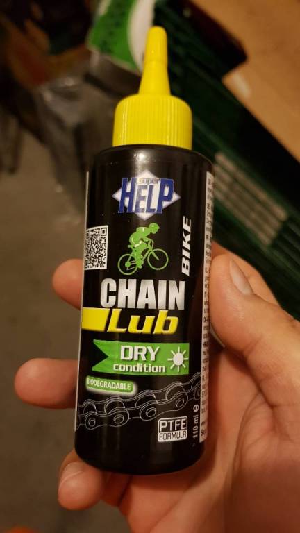

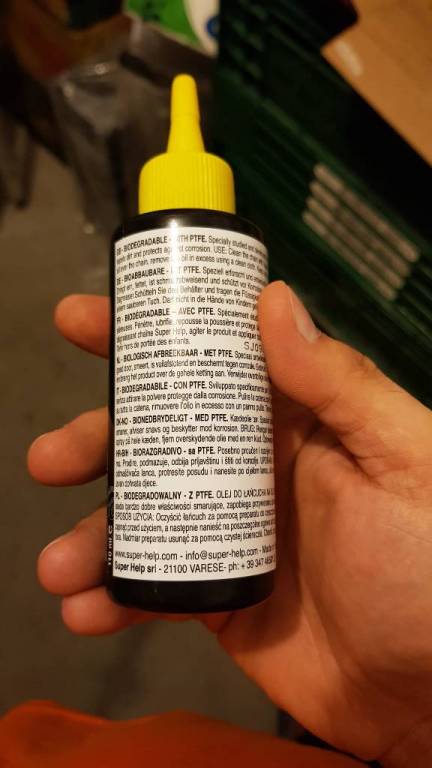

00Stik00 Opublikowano 20 Listopada 2020 Opublikowano 20 Listopada 2020 Witam. Czy miedzy tymi smarami powinna byc jakas roznica w gestosci? Posiadam oba i szczerze mowiac ja roznicy nie zauwazam. Smart kupione na allegro. Byc moze nie sa oryginalne ?
Red Opublikowano 20 Listopada 2020 Opublikowano 20 Listopada 2020 W dniu 30.09.2020 o 13:23, elmapeto napisał: Ja ostatnio kupiłem taki , ale zdania jeszcze nie mam, bo kończę poprzednią butelkę. Zobaczymy. Wygląda dziwnie . Bezbarwna oliwka na górze, na dole gęsty biały osad . W butelce jest kulka do wymieszania. Powstaje gęsta maź. Nic nadzwyczajnego. Również wszystkie inne smary ceramiczne i PTFE (czyli z dodatkiem teflonu) należy wstrząsnaś przez użyciem.
