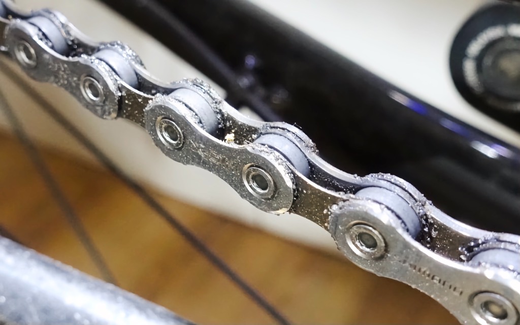

Ja co do tego wosku momum mam mieszane uczucia. Z jednej strony napęd faktycznie nie łapie aż tak dużo brudu, ale niestety sam wosk potrafi schodzić z łańcucha w postaci czarnych grudek. Niestety rower trzymam w mieszkaniu i te kawałki czarnego wosku mam na podłodze pod rowerem a zmycie tego z podłogi to udręka.
Druga rzecz to kultura pracy, specjalnie teraz kupiłem drugi łańcuch, oba umyłem w identyczny sposób i nasmarowałem jeden ponownie momum, a drugi Rohloffem. No i puki używałem tylko wosku to uznawałem, ze pracuje cicho, ale jednak jak założyłem drugi nasmarowane rolhoffem to różnica jest ogromna. Wiec na chwile obecna albo czysto i głośno – momum; albo brudno ale cicho – rohloff.
I jeszcze jedno co do momum. W teorii powinien starczyć na 100-150km. Realnie żeby jakoś to pracowało to smarowałem po ok 60-80km.
Edit: dwa zdjęcia łańcucha po 60km w suchych warunkach po drogach szutrowych. Rower cały zapylony, łańcuch brudny, ale tak cichy jak na Rohloffie to nie jest na niczym innym (testowane momum mix wax, shimano PTFE, muc-off c3 ceramic dry, fenwics profesional lube i jakieś inne smary z Decathlonu). Tak wiec jak chcecie mieć cicho a lekko brudny łańcuch Wam nie przeszkadza to tylko Rohloff.

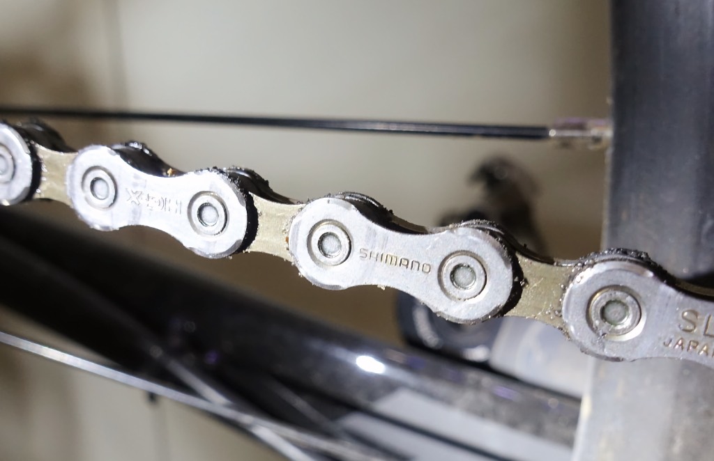

Wiecie może, czy na przestrzeni ostatnich lat zmieniły się jakoś drastycznie składy smarów Shimano? Np. ze względu na jakieś eko-ograniczenia?
Taka ciekawostka - posiadam Shimano PFTE na suche sprzed 6 lat (po lewej) oraz nowego PFTE na suche (po prawej).
61X8YejI3yL.jpgshimano-ptfe-2-129089-f-sk6-w1550-h1080_
Ten stary działa jak złoto! Napęd cichutki, biegi zmieniają się cudownie! Ale.. niestety powoli się kończy :( Ten nowy, po prawej - totalny dramat, jakiś zjazd po lekkim piasku i cały napęd chrobocze, lepi jak szalony. Sprawdzałem również Brunoxa na suche i jest podobny efekt jak ten nowy Shimano..
Kolory tych smarów znacznie się różnią, ten stary jest jasny, ten nowy jest żółty. Może ze smarem jest jak z winem i z wiekiem działa lepiej? ;)
Łańcuch szejkuję dwa razy i przecieram ręcznikiem, napęd czyszczę szczotą, wyciorem i odtłuszczam (poza kółkami przerzutki, podobno odtłuszczacz źle działa na plastik). Będę teraz sprawdzał polecany przez Was Rohloff i zielony Finish Line, może któryś dorówna temu cacku po lewej :D

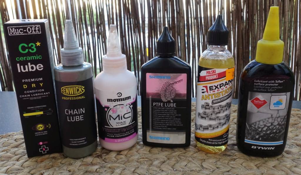

@slacku mam tego starego pół butelki i nie korzystam, a w zasadzie to mam cały ciekawy zestaw smarów do przetestowania 😉 i chętnie go tanio oddam albo wymienię na jakiś gadżet rowerowy. Muc-off, Fernwicks i Expand są pełne. Pozostałe koło połowy. Kto chce sobie potestować?
