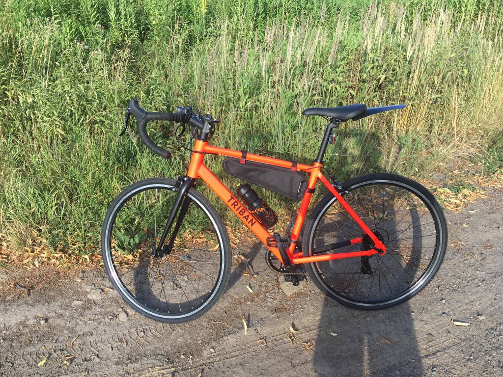

TTomson Opublikowano 12 Sierpnia 2019 Opublikowano 12 Sierpnia 2019 (edytowane) 46 minut temu, pawcio_93 napisał: Masz ori przerzutkę i wolnobieg? Jak te klamkomanetki Microshift współgrają z tylną przerzutką? Ja nie mam wolnobiegu. Mam kasetę bo w modelu https://www.decathlon.pl/rower-szosowy-rc100-m-id_8545769.html jest już kaseta. Działa to bardzo dobrze. Tak wygląda, tutaj jeszcze z oryginalną przerzutką. Edytowane 12 Sierpnia 2019 przez TTomson dodanie zdjęcia

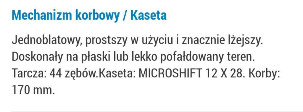

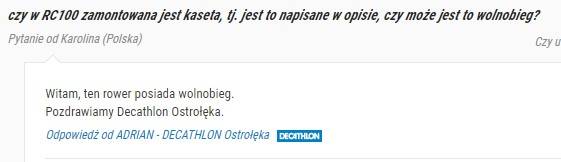

tedfaf Opublikowano 12 Sierpnia 2019 Opublikowano 12 Sierpnia 2019 Mógłby ktoś potwierdzić, że dokładnie ten srebrny RC100 ma kasetę zamiast wolnobiegu? Już miałem brać, ale zobaczyłem odpowiedź pracownika - "Witam, ten rower posiada wolnobieg." Widzę, że TTomson napisał, że pomarańczowy ma kasetę, ale chciałbym mieć 100% pewności przed zakupem srebrnego. Pytanie na Decathlonie oczywiście już zadałem, ale skoro co innego jest w opisie a co innego stwierdził pracownik to nie wiem czy odpowiedź będzie rzeczowa.
KiLLeXX Opublikowano 12 Sierpnia 2019 Opublikowano 12 Sierpnia 2019 (edytowane) 52 minuty temu, tedfaf napisał: Mógłby ktoś potwierdzić, że dokładnie ten srebrny RC100 ma kasetę zamiast wolnobiegu? Już miałem brać, ale zobaczyłem odpowiedź pracownika - "Witam, ten rower posiada wolnobieg." Widzę, że TTomson napisał, że pomarańczowy ma kasetę, ale chciałbym mieć 100% pewności przed zakupem srebrnego. Pytanie na Decathlonie oczywiście już zadałem, ale skoro co innego jest w opisie a co innego stwierdził pracownik to nie wiem czy odpowiedź będzie rzeczowa. Na stronie decathlonu nawet piszą że jest kaseta w wersji Rc Edytowane 12 Sierpnia 2019 przez KiLLeXX
tedfaf Opublikowano 12 Sierpnia 2019 Opublikowano 12 Sierpnia 2019 13 minut temu, KiLLeXX napisał: Na stronie decathlonu nawet piszą że jest kaseta w wersji Rc Tak, ale niżej w pytaniach jest coś takiego, no i już nie jestem do końca pewien dlatego pytam.
