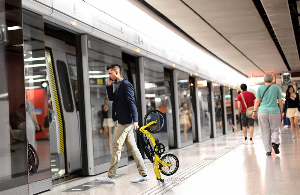

spidelli Opublikowano 28 Czerwca 2019 Opublikowano 28 Czerwca 2019 (edytowane) Ew. te składaki - Decathlon albo coś lepszego. Brat miał chwilę Dahona, brał go do pociągu, tak do roboty jeździł. Te lepsze nie są ciężkie, mają jakiś tam napęd i szybko się składają. Można je wtedy ciągnąć jak walizkę na kółkach. A sorry, doczytałem, że piszesz o tilcie i zajarzyłem Edytowane 28 Czerwca 2019 przez spidelli
