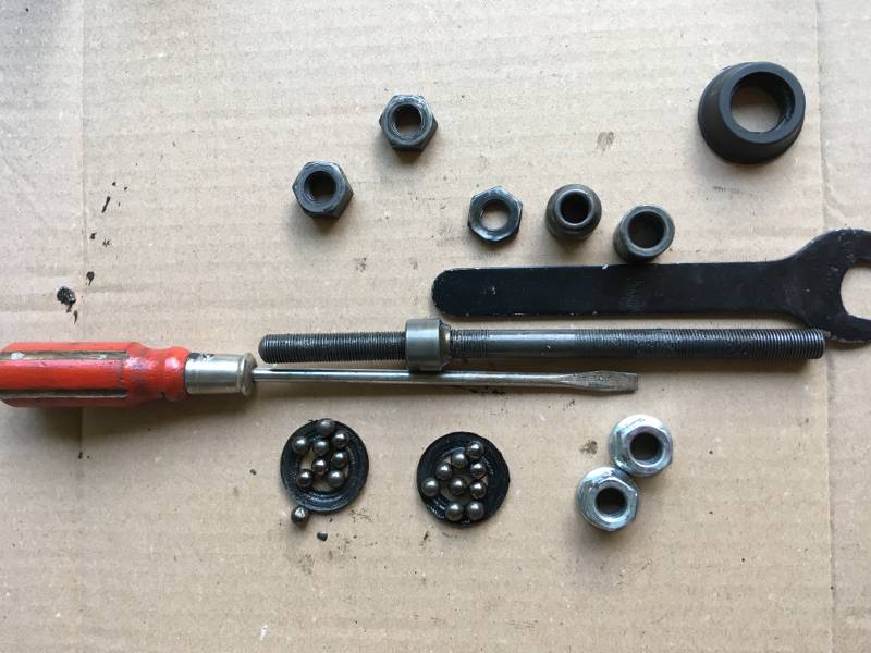

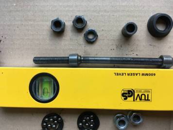

spidelli Opublikowano 22 Czerwca 2019 Opublikowano 22 Czerwca 2019 (edytowane) Ale ja mam 2x8. Do tego z innej ośki dołożyłem 1 podkładkę, nakrętkę kontrującą żeby zrobić dystans, bo najmniejsza zębatka tarła o ramę. Więc oś była szersza niż oryginalnie - na oryginalnej po włożeniu koła był luz na widelcu, po dołożeniu podkładki już go prawie nie było, tzn. nie był widoczny ale koło wchodziło bez oporu w widelec. Może jakiś błąd przy montażu albo raczej przy kasowaniu luzów już w trasie, może coś za mocno dociągnąłem, chociaż koło się obracało. Ja nie mówię, że wolnobieg jest zły w ogóle tylko nie nadaje się w długie trasy, chyba że będziesz woził narzędzia ze sobą. Ja wziąłem ale byle jakie (śmieszny klucz nastawny), którymi nic nie byłem już w stanie naprawić. Zresztą zobacz sam, że tego się bez wozu technicznego już nie dało naprawić: Zastanawiam się, czy to nie było już uszkodzone wcześniej, bo jak kupiłem rower to po kilku jazdach jeszcze na oryginalnym osprzęcie zauważyłem, że mam luz na kole. Dociągnąłem. Potem, jak zmieniałem wolnobieg to kulki też wymieniałem, bo jedna też była zmielona. Ale miski raczej były ok, bo je czyściłem do sucha benzyną ekstrakcyjną i bym raczej zauważył. Edytowane 22 Czerwca 2019 przez spidelli

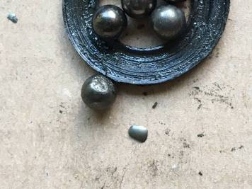

spidelli Opublikowano 24 Czerwca 2019 Opublikowano 24 Czerwca 2019 (edytowane) Koło - 239,99 PLN, Kaseta - B'TWIN - 39,99 PLN, Klucz - 35,99 PLN Nie mam jeszcze bacika do kompletu ale mam stary łańcuch Koło krzywe z pudełka, jak pisał @kaido2 pójdzie do centrowania, razem z przednim bo pewnie też już wymaga. Ta kręcąca się ośka wytarła mi niezłe dziury w ramie, zlikwidowałem ranty papierem ściernym ale nie wiem czy nowe koło będzie dobrze przylegać i czy jakaś obróbka nie będzie konieczna. Widać to na zdjęciach, które wrzucałem. Biorąc pod uwagę fakt, że zanim zacząłem mody roweru i miałem moment zawahania czy po prostu nie kupić od razu czegoś lepszego, to żałuję, że nie kupiłem Żony Trek stoi na Alivio, ośki pewnie też jakieś budżetowe a jeździ bez problemu od stycznia. Mój kupiony w listopadzie, nakręcone ~ 3000 km, z czego na nowym napędzie niecały 1000 km i się rozsypuje. Zwracam uwagę nie tylko na krzywą ośkę ale zdewastowaną piastę (specjalnie foto zrobiłem) - nic dziwnego, że mi kulki mieliło. Jak ktoś nie wierzy, to pół wątku wstecz jest zdjęcie pierwszej zmielonej kulki, jeszcze w oryginalnym napędzie. Żona na wyprawie nogę nadwyrężyła krzywo stając przy zsiadaniu z roweru, opierniczyłem ją, że wyprawę rozkłada. Kupiła maść w aptece, opaskę i pedałowała dalej, a na drugi dzień ja ze swoim rowerem rozwaliłem imprezę. A wstydu co się najadłem... Może jak go znów poskładam, to wróci do łask ale teraz cieszę się jazdą na szosówce W tym rowerze po prostu wszystko jest fajniejsze Edytowane 24 Czerwca 2019 przez spidelli
KiLLeXX Opublikowano 24 Czerwca 2019 Opublikowano 24 Czerwca 2019 3 godziny temu, spidelli napisał: Koło - 239,99 PLN, Kaseta - B'TWIN - 39,99 PLN, Klucz - 35,99 PLN Nie mam jeszcze bacika do kompletu ale mam stary łańcuch Koło krzywe z pudełka, jak pisał @kaido2 pójdzie do centrowania, razem z przednim bo pewnie też już wymaga. Ta kręcąca się ośka wytarła mi niezłe dziury w ramie, zlikwidowałem ranty papierem ściernym ale nie wiem czy nowe koło będzie dobrze przylegać i czy jakaś obróbka nie będzie konieczna. Widać to na zdjęciach, które wrzucałem. Biorąc pod uwagę fakt, że zanim zacząłem mody roweru i miałem moment zawahania czy po prostu nie kupić od razu czegoś lepszego, to żałuję, że nie kupiłem Żony Trek stoi na Alivio, ośki pewnie też jakieś budżetowe a jeździ bez problemu od stycznia. Mój kupiony w listopadzie, nakręcone ~ 3000 km, z czego na nowym napędzie niecały 1000 km i się rozsypuje. Zwracam uwagę nie tylko na krzywą ośkę ale zdewastowaną piastę (specjalnie foto zrobiłem) - nic dziwnego, że mi kulki mieliło. Jak ktoś nie wierzy, to pół wątku wstecz jest zdjęcie pierwszej zmielonej kulki, jeszcze w oryginalnym napędzie. Żona na wyprawie nogę nadwyrężyła krzywo stając przy zsiadaniu z roweru, opierniczyłem ją, że wyprawę rozkłada. Kupiła maść w aptece, opaskę i pedałowała dalej, a na drugi dzień ja ze swoim rowerem rozwaliłem imprezę. A wstydu co się najadłem... Może jak go znów poskładam, to wróci do łask ale teraz cieszę się jazdą na szosówce W tym rowerze po prostu wszystko jest fajniejsze Taki pech... Ja nigdy nic nie ruszyłem przy wolnobiegu i konusach przy tribanie i koło nie lata nawet na boki. Za to w ciągu miesiąca pekly mi już drugie okulary słoneczne podczas szybkiej jazdy pod wiatr, idealnie na środku nad nosem.

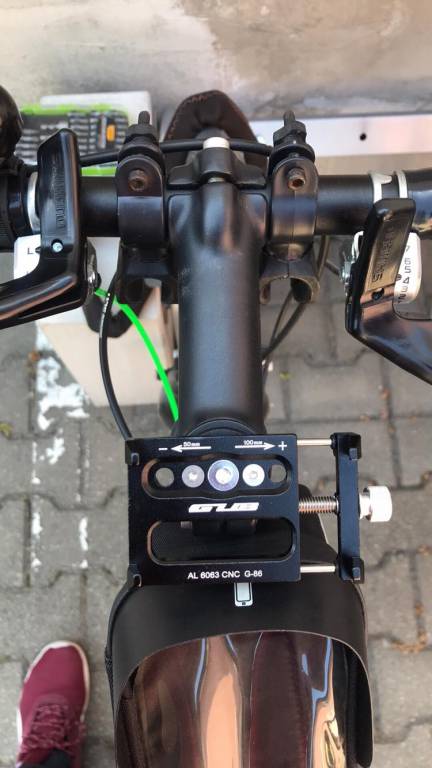

Tiller Opublikowano 24 Czerwca 2019 Opublikowano 24 Czerwca 2019 Panowie, ma ktoś może gdzieś zanotowane dane oryginalnego mostka? Chodzi mi o kąt nachylenia, średnicę rury sterowej i średnicę kierownicy. Długość wg. strony decathlona to 110 mm (w ramie L). Chcę wymienić mostek, bo chciałbym założyć sobie z przodu mocowanie do komputerka/latarki, a one są tylko do mostków z 4 śrubami z przodu, a ten nasz ma dwie. Z nowości na moim T100 pojawił się uchwyt na telefon GUB G-86 zamocowany (akurat u mnie) śrubą w rurze sterowej. Zależało mi na takim mocowaniu, bo przy dwóch SL-A050 i dwóch uchwytach do Convoyi nie mam już za dużo miejsca na kierownicy.
FalconHeavy Opublikowano 24 Czerwca 2019 Opublikowano 24 Czerwca 2019 Kąt to jakieś 6-7 stopni. Obejma kierownicy to: 25,4 mm. Ale to można suwmiarką sprawdzić.
KiLLeXX Opublikowano 24 Czerwca 2019 Opublikowano 24 Czerwca 2019 4 minuty temu, FalconHeavy napisał: Kąt to jakieś 6-7 stopni. Obejma kierownicy to: 25,4 mm. Ale to można suwmiarką sprawdzić. 52 minuty temu, Tiller napisał: Panowie, ma ktoś może gdzieś zanotowane dane oryginalnego mostka? Chodzi mi o kąt nachylenia, średnicę rury sterowej i średnicę kierownicy. Długość wg. strony decathlona to 110 mm (w ramie L). Chcę wymienić mostek, bo chciałbym założyć sobie z przodu mocowanie do komputerka/latarki, a one są tylko do mostków z 4 śrubami z przodu, a ten nasz ma dwie. Z nowości na moim T100 pojawił się uchwyt na telefon GUB G-86 zamocowany (akurat u mnie) śrubą w rurze sterowej. Zależało mi na takim mocowaniu, bo przy dwóch SL-A050 i dwóch uchwytach do Convoyi nie mam już za dużo miejsca na kierownicy. Tak BTW fajne są te uchwyty na telefon, ale boję się że wrazie kolizji mini. Nadzieję się na to brzuchem.
