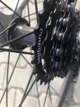

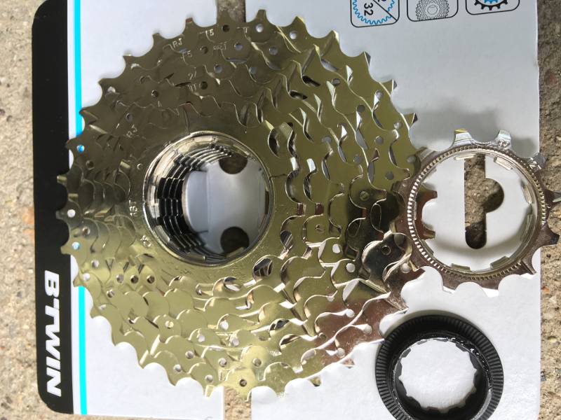

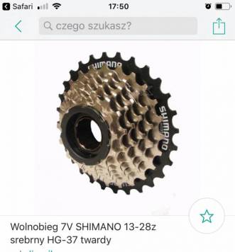

2 godziny temu, KiLLeXX napisał:
Hmm jednak chciałem 13 lub 12t czasami powyżej 45 się mi przyda. Jakie konkretne modele do głowy tobie przychodzą?  W sumie całkiem niezła opcja byłoby to koło z tribana 100 Rc wraz z tą kaseta 7rz. Efekt końcowy byłby dość szybki i ciężki. 48\38x12. Jednak narazie kasą dużą nie śmierdze, to myślałem na początek jakoś wolnobieg zapodac.
Założyłem wolnobieg 13-28 i naprawdę można się rozpędzić a zamiana wolnobiegu to całe 40 dychy
Jaki to model wolnobiegu? Łańcuch mocno się przesunął do prawej strony, czy jest podobnie?
Spidelli.
Wystarczy podkładkę dać i śrubą L ustawić zakres.

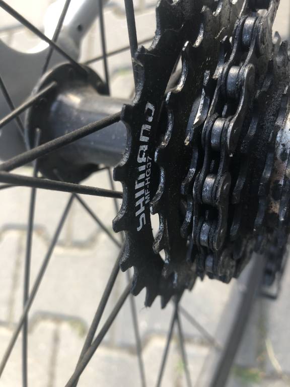

Po ściągnięciu oryginała o niebo lepiej, bez zgrzytów i trzasków, kupowałem go w zimie, to ten jak pamietam bo na wolnobiegu , ok znalazłem MF-HG37 shimano4421717A-D4E6-4D01-82E8-EBD34BC83E39.thumb.jpeg.18878eb1c16e759e7c7b8489429924ab.jpeg
Edytowane przez Pabloxz
Duży bidon, mam i ja 😉
Powiem jeszcze, że w końcu ten wolnobieg działa jak należy. Nawet zacząłem 13 na prostej używać. Także polecam pokombinować, bo to nie jest tak, że jak coś haczy to ten typ tak ma ;)

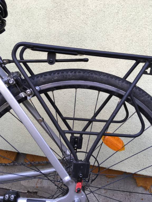

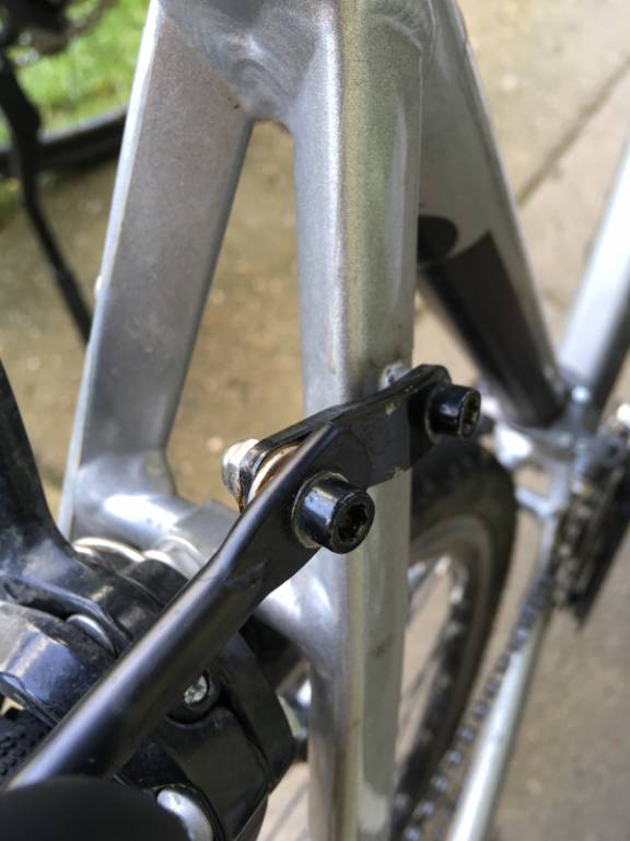

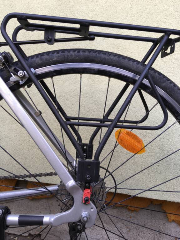

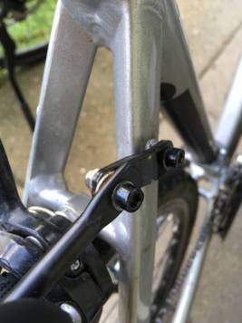

Hej,
bagażnik to ten dedykowany z dekla, z jednym ramieniem ustalającym po stronie przeciwnej do hamulca. Nie pamiętam konkretnie typu ale chyba pisałem o tym, jak się cofniesz gdzieś do połowy wątku to znajdziesz :)
Właśnie z tym mocowaniem ustalającym jest trochę rzeźby, ja musiałem ten stalowy element podgiąć, bo inaczej ściągał mi bagażnik na jedną stronę. Podrzucę Ci fotę potem.
Raz musiałem to dociągać (właśnie górę) ale to było po 500 km z ciężkimi sakwami, więc ogólnie jestem zadowolony ale...

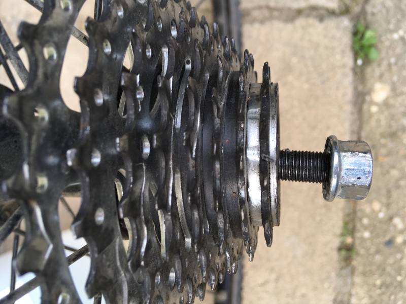

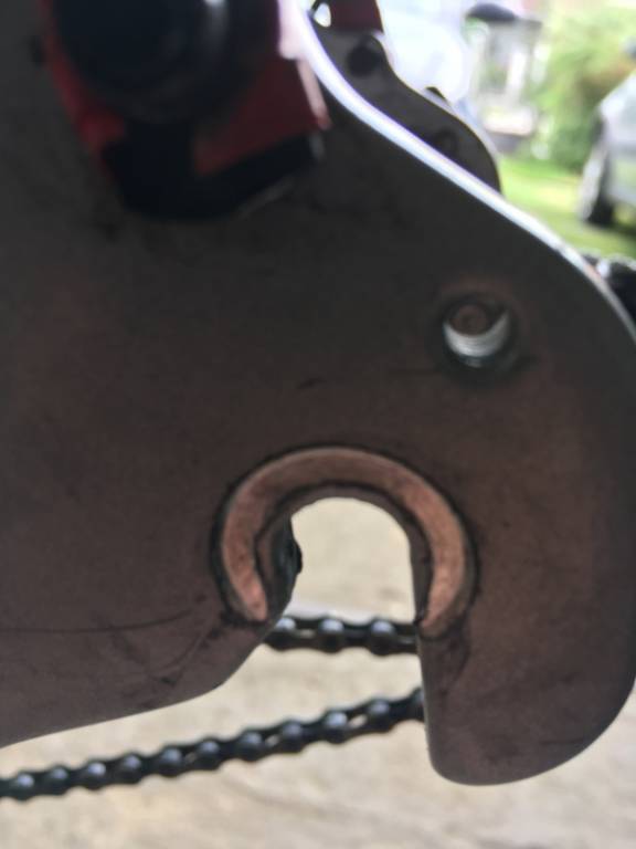

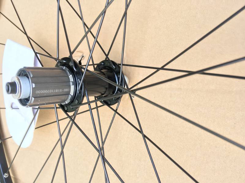

Odradzam wszystkim wolnobieg. To archaiczne rozwiązanie i zgodzę się z SzajBajkiem, że powinno umrzeć z dinozaurami. Może w najtańszych rowerach do jazdy wokół komina - ok, chociaż powinni to już zakopać i zaklepać łopatami. Dlaczego?
Miałem w planie ~ 1000 km. Wziąłem tylko podstawowe narzędzia, typu płaskie klucze i klucz nastawny. Nigdy nie pokładajcie nadziei w kluczu nastawnym - to idealne narzędzie do zaokrąglania śrub. Tak jak pisałem - w czasie jazdy ze 2 razy delikatnie dociągałem lewą stronę (stojąc za rowerem), bo miałem wrażenie, że koło pływa (może skutek dodatkowego obciążenia i jazdy po singletrackach). Prawej nie byłem w stanie ruszyć, bo schowana pod wolnobiegiem, chyba, że przez wyciągnięcie ośki lewą stroną - tak też zrobiłem i wypadła mi tylko (!) 1 kulka i nawet chyba udało ją się włożyć. Przejechałem 1 dzień drogi powrotnej, w pobliże czeskiej granicy. Drugi etap był za Brno, w okolice Blanska.
I w samym Brnie skleszczyło mi się koło - cała ośka się obracała, aż śruby zewnętrzne wytarły ramę. Nie szło tego odkręcić bo płaski blaszany klucz się ślizgał, a nastawny jeszcze gorzej. I pomyśleć, że w ostatniej chwili odłożyłem (za)ciężką 15 i wziąłem wcale nie lżejszy klucz nastawny... W każdym razie nie byłem w stanie nic zrobić, pozostawało tylko albo szukać serwisu albo stacji kolejowej.
Tutaj dygresja - wykupiliśmy w PZU polisę Wojażer, która miała opcję pomocy na wypadek m.in. awarii roweru. Podczas gdy ja walczyłem ze śrubami, żona próbowała wezwać pomoc - wyobraźcie sobie, że jarzynka na infolinii odpytała żonę z wszystkich danych, numeru telefonu, adresu e-=mail, by na koniec powiedzieć, że ona się takimi przypadkami nie zajmuje i kazała dzwonić od nowa na to 0-800....
Szczerze NIE POLECAM tej polisy, bo to tylko wyciąganie kasy, już same OWU śmierdzą, skoro kolizja rowerowa to zderzenie 3 rowerów :D
Tak więc przez moje kombinacje z wolnobiegiem zaliczyłem tylko 6 z 8 dni rowerowej przygody i ok 700 km z 1000.
Idę teraz zdjąć to koło i ocenić straty. Prawdopodobnie wsadzę tam koło z dekla, które na mnie czeka. I ja się czuję wyleczony całkowicie z zabawy z kręceniem konusami - na pewno nie w sakwiarstwie, bo nie będę woził skrzynki narzędziowej ze sobą. Do długich dystansów wolnobieg się w ogóle nie nadaje.
Miałem przez chwilę przebłysk, zanim zacząłem zamawiać klamoty do modyfikacji T100, żeby go sprzedać i kupić inny rower, na gotowo, w docelowej konfiguracji. I to byłaby dobra decyzja, także finansowo. Wyśmiewałem się z żony, że zapłaciła many money za rower bo ma naklejkę Treka a osprzęt Alivio - ale jej był całkowicie bezawaryjny i bezobsługowy, wyjąwszy czyszczenie i smarowanie łańcucha - ale to normalna czynność, zwłaszcza, że po jeździe na szutrach wszystko wyglądało jak oprószone mąka....
Jestem zły, zmęczony i wkurzony jak Hitler po ofensywie w Ardenach - jemu też prawie wyszło...
Ino szczęścia miałem na tyle, że to koło nie padło na odludziu albo w czasie gonitwy po górach a 100 m od przystanku autobusowego w Brnie. Tak ok. 15.00 zaczęliśmy odwrót spod Brna pociągami, o północy byłem we Wrocławiu, a o 2.00 w domu :)

To nie wina rower całego... Tylko tego 1 wolnobiegu. Jestem ciekaw, jak to rozbierzesz, co się stało w nim.  Auta nawet te nowe za 250k też potrafią zawieść.
Nie no wiem, nie wykluczam moich osobistych błędów montażowych*. Po prostu wolnobieg w mojej ocenie nie łączy mi się z sakwiarstwem. A po drugie moje modyfikacje cenowo nie miały sensu, mogłem kupić gotowca. To tak tylko dla porządku. Oczywiście jak kupowałem T100 to wcale nie miałem zamiaru robić z niego roweru pod sakwy, to wyszło potem. Ale właśnie przed zakupem części do moda miałem wątpliwości - i tu mogłem zadziałać inaczej.

@Pabloxz
Tak to wygląda:
bag3.thumb.JPG.8ef63db2e179dd99583ec719dd91b242.JPGbag2.thumb.JPG.88ce85971a7371f26c5ecdd3a940a9a6.JPGbag1.thumb.JPG.8d350bf8cb5f0afb4b7d717fc4f2cd40.JPG
Przekrzywieniem się nie przejmuj, to od noszenia roweru z peronu na peron :D

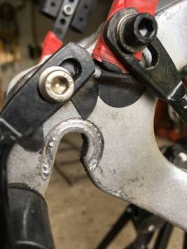

Na pierwszej focie masz ten dynks, co ew. trzeba podgiąć. Trochę rzeźby i efekt jest taki:

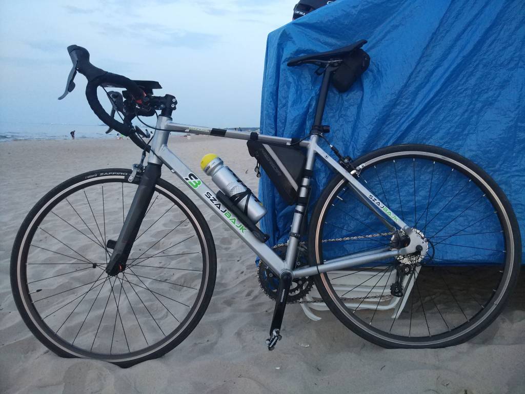

A to ta stalowa rama, która mnie prześladuje we śnie:
* Chociaż uważni czytelnicy wiedzą, że winne są PZU i wolnobieg :D
Edytowane przez spidelli
Dzięki bardzo, a ten wolnobieg to sam składałeś, szacun, sam się nie tykam, pamietam jak na balkonie kiedyś składałem w innym rowerze, kulki mi spierdzieliły, nie dla mnie te nerwy, dałem kupiony do decla i mi wymienili, teraz dziennie robię po ok 80 km i  nic się nie dzieje, fakt może sprzedać trybka za parę groszy a ten nowy już ma kasetę 😉 ale nie nowy rower  kiedyś  będzie a ten teraz ujeżdżam, najwyżej zamorduje , a bagażnik potrzebuje, nie zrobię co prawda takiej wyprawy jak twoja, ale namiot ze śpiworem  muszę przewieźć 😀 jutro sobota to atakuje do dekla, bo jak odwiedzałem lokalne sklepy rowerowe to ceny i przymiarki kiepsko wychodziły z tymi mocowaniami właśnie przez ten hamulec, a tu jedno ramię, trochę podoginam i spasuje 😀
@spidelliTa rama jest za duża. Odpuść sobie lepiej :D

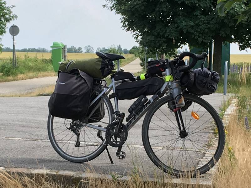

Podsumuję:
1) Torba na kierę Topeak Frontloader - trochę upierdliwe mocowanie i dociąganie tych pasków przy pakowaniu i parę razy na trasie bo się luzowały ale torba ogólnie fajna. Ja wiozłem jeszcze psiwór przytroczony i+ 2 bidony i kierownica na postoju uciekała, trzeba było pilnować, żeby się rower nie przewrócił - moja ocena: 4/6;
2) Torba pod ramę Topeak Midloader - 5/6 - wodoszczelna, ale to jedna duża kieszeń i jak się ją obciąży to trzeba ją ręką podtrzymywać żeby zamek zasuwać/odsuwać; do ramy M prawie na wymiar pasuje wersja środkowa czyli 4,5 litra, weźcie pod uwagę, że będzie wtedy problem z wygodnym wyjmowaniem bidonu;
3) Sakwy z dekla 2x15 - ok, psiknąłem je impregnatem do plecaków i dokupiłem pokrowce na plecaki - pewnie że wolałbym ortlieby ale te też zdały egzamin, kosztowały grosze, a przemokły dopiero jak je lałem wodą z węża spłukując kurz, tanie jak barszcz 5/6 ale kupię kiedyś ortlieby - trochę upierdliwe jest mocowanie tych pokrowców, fakt że nie złapała nas żadna mega ulewa więc nie wiem, jak sprawdziłyby się te pokrowce;
4) Patent z uchwytami na bidony na golenie - zdał egzamin, jedna śrubka mi się poluzowała, musiałem dokręcać, koszt to chyba 2x 14 zł za adapter z dekla + trytki i trochę taśmy, żeby goleni nie porysować - 5/6;
5) Namiot łapałem na jakąś tanią gumkę z dekla ale nie było to dobre rozwiązanie, bo z sakwami nie było jak dobrze tych haków przyłapać i raz namiot mi przytarło koło i guma się osunęła na oponę, fakt, że nie w czasie zjazdu na łeb i na szyję tylko chwilę potem
6) Narzędziownik ala bidon - ok, 14 zł a weszło tam sporo klamotów a wykorzystałem miejsce na bidon, które było trochę przyblokowane przez torbę na ramę; 5/6
7) Mapnik z dekla za 14 albo 19 zł - 2/6. Sam w sobie zły nie jest ale jak nie macie co w niego włożyć to tylko przeszkadza. Ja włożyłem wydrukowaną trasę z Komoota, która była bezużyteczna.
Opony na zapas były niepotrzebne, nie wiozłem ich już z powrotem, podobnie jak jednej zmiany dętek ("tam" wiozłem po 2 dętki i po oponie na rower a z powrotem tylko po dętce na rower).
Dodam jeszcze, że miałem zamiar chować rowery pod taką dedykowaną płachtę - pokrowiec z dekla ale ani razu tego nie użyłem i lepiej jednak dołożyć kasę i kupić tarp, pod którym zmieszczą się i rowery i przedsionek do namiotu można dorobić.
Zastanowiłbym się teraz czy wieźć cięższe ale bardziej poręczne dmuchane materace czy lżejsze ale mniej poręczne karimaty, chociaż na sam komfort materaca dmuchanego nie narzekam - mieliśmy tylko bardzo ciężki bagaż na rowerach.
Co do moich problemów z ośką to wiecie jak jest - coś grzebałem i nie wyszło ale nie jest to dobre rozwiązanie na kilkudniowe wypady. Naprawdę musiałbym wieźć klucz do wolnobiegu chyba...
Jeśli kogoś interesuje kwestia T100 w sakwiarstwie:
Na rurnej górze mam jeszcze 2 torebki z dekla - przy siodełku aptonia, w której trzymałem łatwo dostępne żele dla siebie i żel pieprzowy dla piesków oraz hapo przy kierownicy - z kieszonką na telefon i drugą pod spodem, gdzie miałem elektrolity w pastylkach i inne drobiazgi - moja ocena 5/6 bo trochę latała po ramie i źle widziałem nawigację w telefonie.

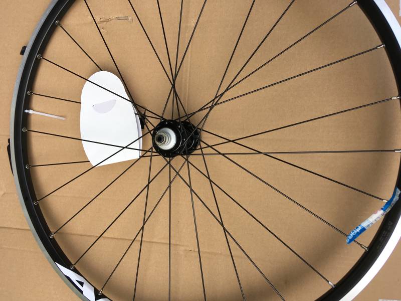

W dniu 19.06.2019 o 08:59, kaido2 napisał:
Jezeli to jest na obręczy b`twin sport to nic się nie zmieni. Zamienił stryjek siekierkę na kijek.
Mowa o tylnym kole do T520? A co ma obręcz do tego? Nie bardzo rozumiem. Ja chcę się pozbyć raz na zawsze archaicznego wolnobiegu i zabawy z konusami. Nigdy nie narzekałem na obręcz. Od początku jesteś sceptyczny co do tego koła ale poza zbyt wysoką ceną i określeniem, że to kowadło, to nie bardzo pamiętam co jest z nim nie tak?
Nie traktuj tego jako czepianie się ale skoro dzielisz się swoim ogromnym doświadczeniem, to byłbym wdzięczny za wyjaśnienie.
Piszesz, że są lepsze opcje ale ani na alledrogo ani w żadnym sklepie nie znalazłem od ręki zamiennika pasującego szerokością ośki i obręczy. Co do obręczy, to wyjasniałeś, że nie ma znaczenia czy będzie 15 czy 17. Ok, ja się nie znam. Zamówiłem w pośpiechu ale taka była sytuacja, że nie chciałem czekać.
Na mój marny stan wiedzy i takież doświadczenie koło z dekla wydaje się ok:
To że jest tak samo ch..wa, jak w tym pod wolnobieg. ale:
Generalnie to są te same gówniane koła,  czy będa pod wolnoibieg, czy pod kasetę  bo w sumie są na tych samych podzespołach z tym że piasta zamiast mocowanie na bębenek ma kołnierz pod wolnobieg i przesuniety konus bliżej środka.
Gówniane, bo za tą kasę są na prawdę g..niane. Jakby komplet kosztował 130 pln pod wolnobieżkę, a pod kasetę max 200 ( bo takiej klasy są te koła)  to  od biedy można na tych ciężkich plastelinach jeździć, ale sorry jak jedno  kosztuje ponad 2 stówy to ja z marszu biorę Cosmicki z Ali, bo to jest przepaść pod każdym względem, albo Swifty które kosztują  tyle ile powinny i są zdecydowanie o niebo lepsze. Przecież na Decathlonie świat się nie kończy. Obecnie jest to ostatnie miejsce do którego zaglądam.
Na prawdę podziw, że mimo podanych wcześniej konkretnych propozycji mimo to brnie się dalej w g..nie.
Bo mam na tych kołach przejechane spooro km i znam je od podstaw, co prawda piasty z nich pod wolnobieg nie rozbierałem, ale podejzewam że jest to to samo ( te same kluki, miski konusy) z róznicą taką iż  jeżeli oś się gnie to jest to totalne g... W najtanszych joytechach za 50 pln nie skrzywiłęem osi, jedyne jakie się poddały to były rometowskie stosowane w stalowych piastach  w najgorszym okresie tej foirmy gdzie wszystko była parszywej jakości, a stal używana do produkcji podzespołów to typowa miekka  i szybko rdzewiejąca kanaliza. O ile piasty  z b`twin sportów ( tych pod kasetę) się jeszcze do czegoś nadają, to reszta to jest kompletny śmieć mając nadal na myśli ile kosztują. Szprychy to najzwyklejsze w świecie pomalowane na czarno żelastwo, obręcz to miękki i cięzki stop aluminium.Podejrzewam, że jakbyś przejechał się na kołach w cenie tych b`twin sportów, to te kowadła z marszu byś odstawił pod śmietnik. No ale dopóki nie spróbujesz, dopóty będziesz żył w bezświadomości i nadal nie umiał dokonać właściwego wyboru.
Przecież ta rama spokojnie przyjmie 135, to założysz kołą wspomnaine wcześniej, lekkie odgiecie dogięcie ( bo ramy nie maja idealnych wymiarów na hakach ia i prostych hakó zwłaszca te tanie) jej nie zaszkodzi. Przecież dałem linki do świftów zresztą nie tylko ja. W tym teamcie nie ma za specjalnie co rozkminiać. Tanie Tektro przyjmą obręcze szersze i weższe i opony 35c, a kto wie czy nie nawet 38.
Pamiętaj, że to koło do T100, w moim wydaniu rower nie jest szosówką tylko jeździ po szutrach, z dodatkowym obciążeniem i raczej spore dystanse.

Jeśli ktoś będzie chciał przejść na kasetę to ma wyżej materiał do przemyśleń.
Niżej też:
zaorana rama
wid1.thumb.JPG.75b49b5461be1a2900932cccd0dc3769.JPGwid2.thumb.JPG.a574dc186f3d522c77c497b11b363229.JPG
krzywa oś
Wszystko to się skleszczyło i obracała się cała oś, włącznie ze śrubami, które pracowicie ryły w ramie. Nie będę narzekał, bo to się stało na podjeździe. Kilka godzin wcześniej, na szalonych zjazdach, wśród pól i byłbym podwójnie załatwiony - rozwalony rower i zero komunikacji. A tak doniosłem rower 100m do przystanku, kupiłem Bilet na Brno Hlavni Nadrazi i w kilka godzin byłem w domu. Ale zaliczone tylko niecałe 6 etapów z 8. Czyli szklanką do połowy pełną - spieprzone tylko 1/4 wyjazdu :D
Widać też śrubę załatwioną "kluczem" nastawnym - jeśli macie, to wyrzućcie ;)
Nie dziwcie się, że nie chcę nawet patrzeć na wolnobieg i wolę na to:
kol2.thumb.JPG.536ab10abb930c0a51d2d1dbad0f5e86.JPGkol1.thumb.JPG.f9cef16692a8594cfb8a4ce1cb7b78b2.JPGkas.thumb.JPG.9cd53894c09949c9b813707fdcdc57d3.JPG
Niżej też:
Ale to o niczym nie świadczy, wolnobiegowi nie mam nic do zarzucenia jeździłem na nich i zarżnałem wiele, nawet uwazam, ze na zimę to najlepsze rozwiązanie.
Sęk leży w czym innym, w materiale z jakiego wykonują podzespoły. QR-y tak samo potrafią się giąć.
Problemy z wolnobiegiem  w tym przypadku, to koło 130 przystosowane pod wolnobieg 7s,  na kole z osią 135 nie było by żadnego problemu, co najwyżej przy tej korbie przekos byłby jaki by był, wymianka na 2-u blatowa korbę rozwiązała by problem, dlatego Triban 100:
albo 1x7, albo 2x8 lub też ( nalepiej) 3x8
