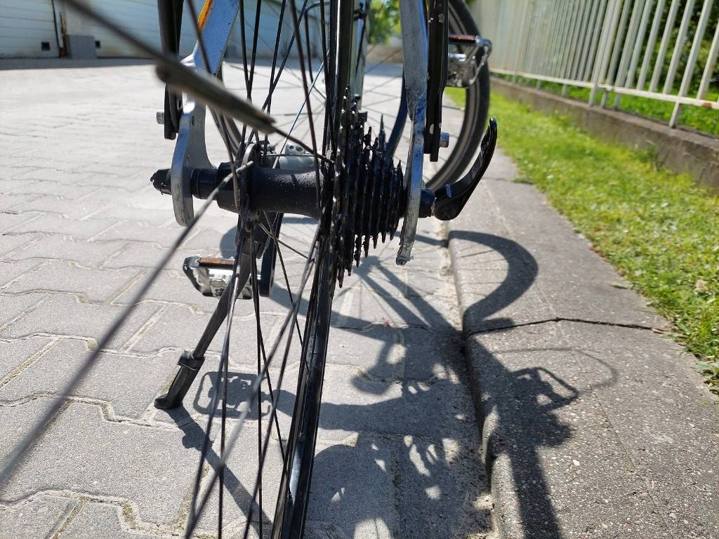

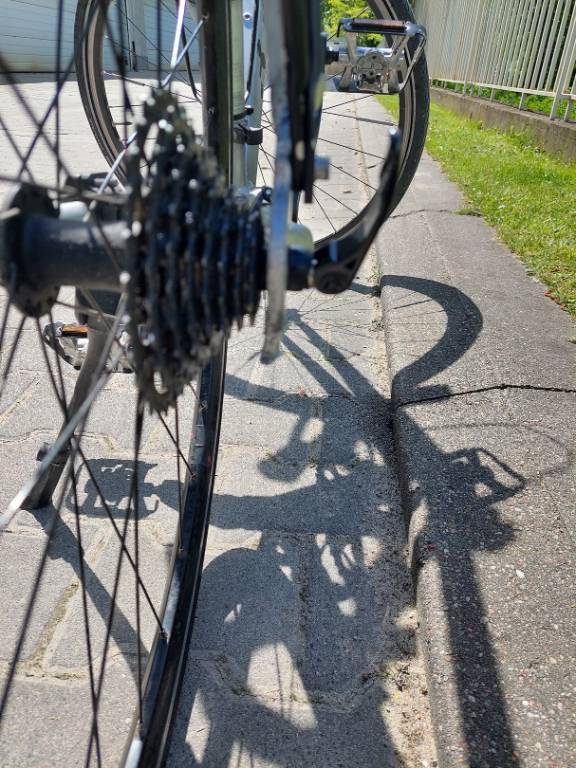

Rowerowa Szajba Opublikowano 30 Kwietnia 2024 Opublikowano 30 Kwietnia 2024 W dniu 28.04.2024 o 11:55, tygrysek napisał: Szczerze mówiąc to myślałem o zakupie bądź ramy Accent Piuma (tyle że jest to model dla kobiet i max 175 cm) bądź ramy od starego Tribana 540. Z tym że ten drugi to nie wiem czy byłby kompatybilny z moim kołem tylnym bo podobno obsługuję oś do 130 mm Dobrze to wrzucam lepsze zdjęcia uszkodzonego haka. Moim zdaniem jest on skrzywiony względem osi koła i zębatek kasety, natomiast nie jest chyba jakoś dramatycznie wygięty. Poważnie zastanawiam sie nad próbą prostowania lub choćby lekkiego doprostowania i próbą założenia przerzutki (lub w ostatecznosći przerzutki pełniacej rolę napinacza łańcucha) Co myślicie? Posiadam tego Tribana 540 i os tutaj jest pod 130 mm.

tygrysek Opublikowano 13 Maja 2024 Opublikowano 13 Maja 2024 (edytowane) Jeżeli kogoś by to interesowało to operacja ratowania pacjenta udała się! Najpierw wywierciłem wiertłem 12 mm dziurę w miejscu haka, w to miejsce wpasowaliśmy z ojcem tą przejściówkę z podkładką, potem przyrządem wyprostowałem hak i w rezultacie konieczne było włozenie kolejnej przejściówki ( w trakcie prostowania zepsuł sie gwint tej plastikowej przejściówki). Na koniec elegancko wmontowałem przerzutkę i w wolnej chwili będa ją regulował, ale całosć wygląda nawet nieźle. Generalnie to sceptycznie pochodziłem do prostowania z uwagi na to, ze wydawało mi sie że ten hak pęknie, ale robiąc to delikatnie dało radę. Tak źle wbrew radom serwisów wszelakich (które zalecały wyrzucenie ramy na śmietni) Triban został wskrzeszony i bedzie śmigał na rowerowych trasach Mazowsza A jak sie ten hak w końcu połamie to mam juz dopasowany zamiennik haka i przerobię całość na 1x1 (coby być trendy jako hipster) Edytowane 13 Maja 2024 przez tygrysek 1

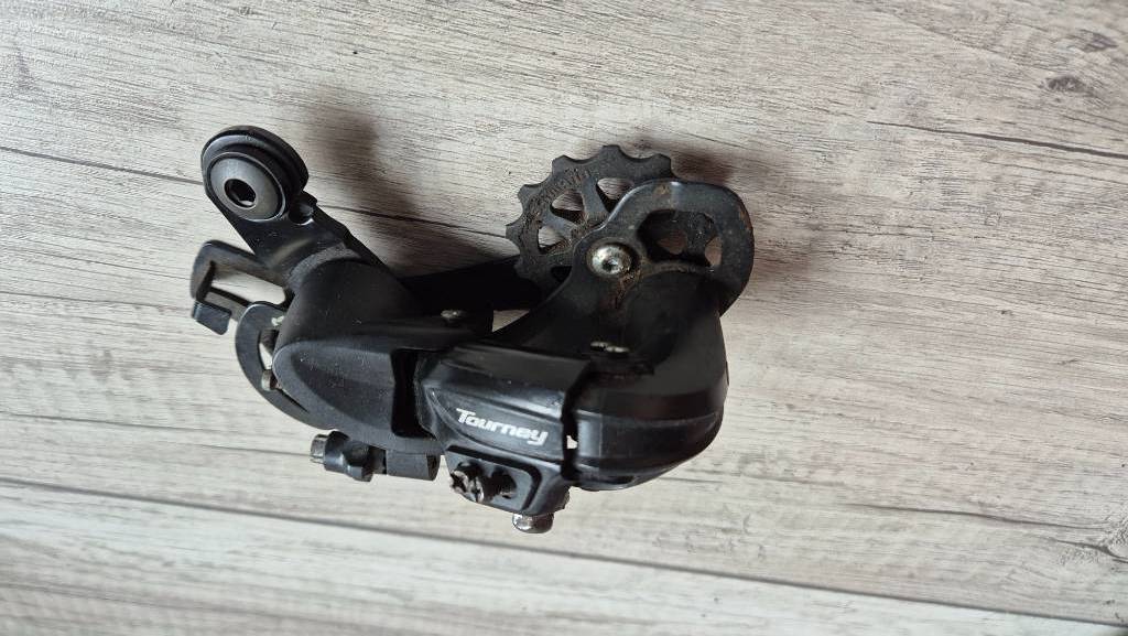

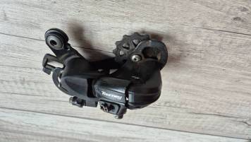

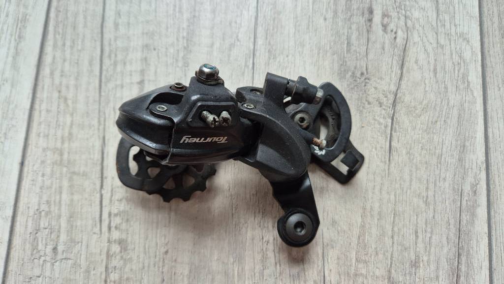

FalconHeavy Opublikowano 20 Maja 2024 Opublikowano 20 Maja 2024 Mam do oddania za piwerko turneya. Ściągnąłem go z roweru dawcy jak ramę wymieniałem. Jest brudna i ma trochę nalotu rdzy ale wygląda ok. Sprężyna mocna.

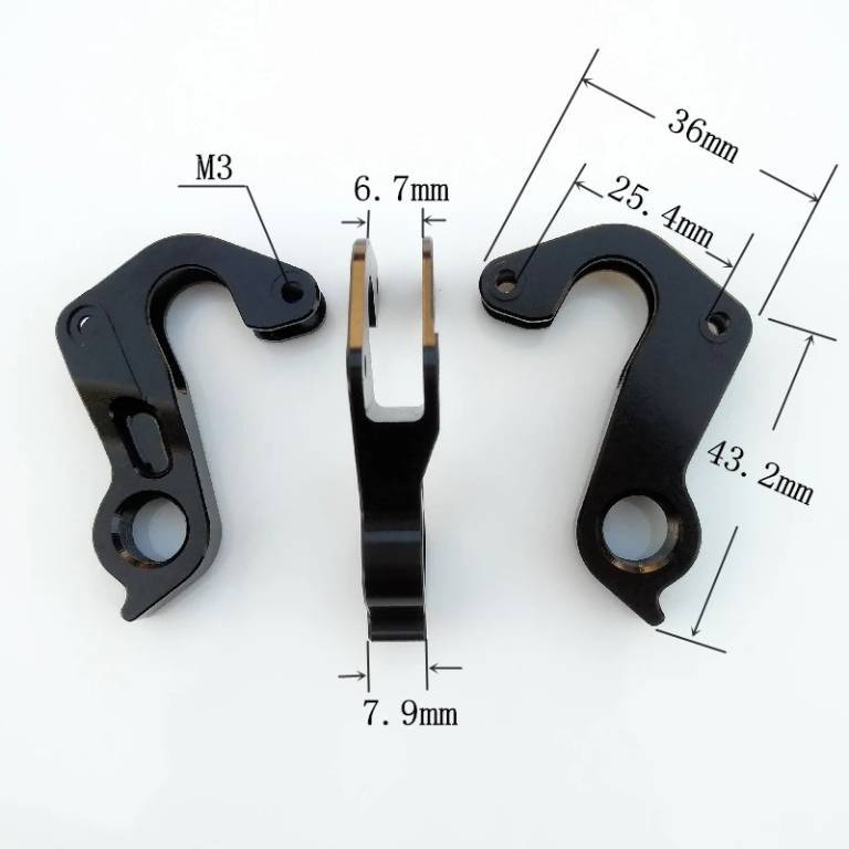

FalconHeavy Opublikowano 24 Maja 2024 Opublikowano 24 Maja 2024 (edytowane) Accent piuma, cx one, falcon. Generalnie gdyby nie cena, to bym to z ciekawości zamówił. Suwmiarką sprawdziłem hak = 7 mm. Ten by fajnie zastąpił urwany hak, te 0,3 mm to pewnie by papierem zdjął z ramy. https://pl.aliexpress.com/item/1005004854858951.html?spm=a2g0o.productlist.main.13.628aDmfVDmfVLc&algo_pvid=1d729231-5992-4353-85b1-49674c1531bf&algo_exp_id=1d729231-5992-4353-85b1-49674c1531bf-6&pdp_npi=4%40dis!PLN!44.71!49.69!!!11.05!12.28!%40211b61d017165733519127280eaeca!12000030761223227!sea!PL!1671190062!&curPageLogUid=i6P7bk3VmdqI&utparam-url=scene%3Asearch|query_from%3A Edytowane 24 Maja 2024 przez FalconHeavy
