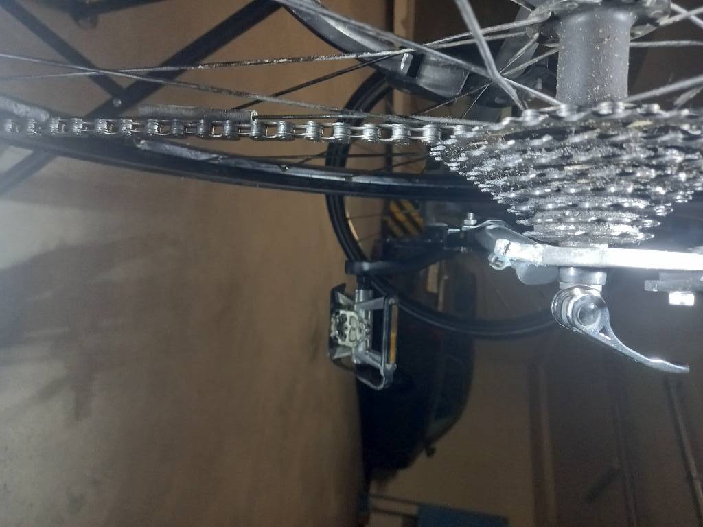

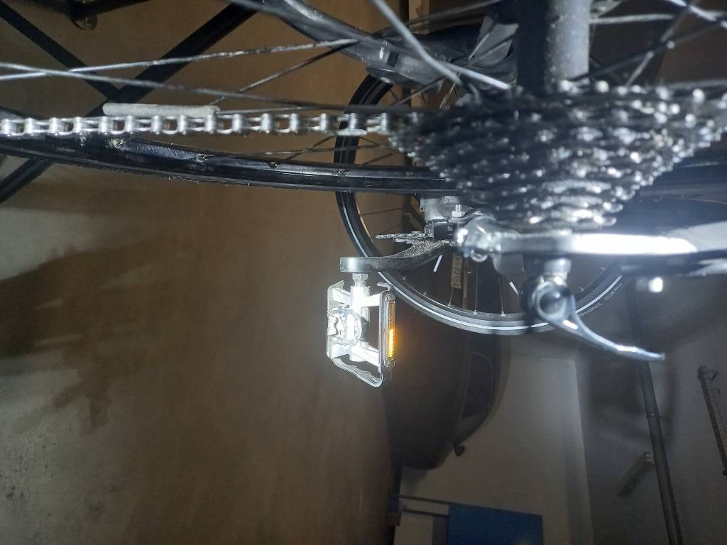

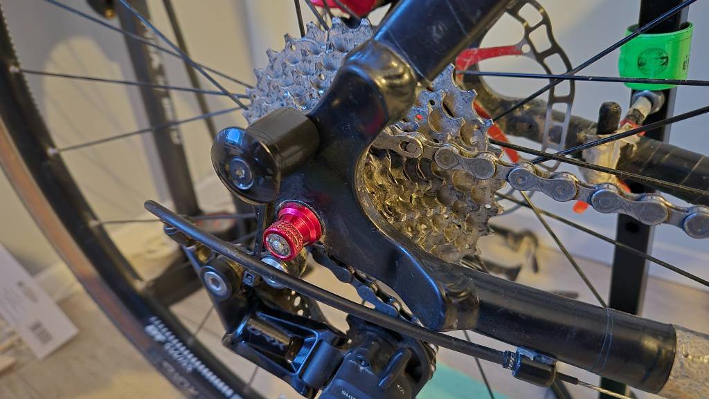

tygrysek Opublikowano 20 Kwietnia 2024 Opublikowano 20 Kwietnia 2024 Może wrzucę kilka zdjeć jak to u mnie wygląda obecnie No na pierwszy rzut oka widać że hak przerzutki jest mocno przekrzywiony względem osi w jakiej jest tylna zębatka Co waszym zdaniem na obecnym etapie byłoby najbardziej korzystnie zrobić, przy założeniu że przerzutka jest wklejona na klej do gwintu do haka?

Gość Opublikowano 25 Kwietnia 2024 Opublikowano 25 Kwietnia 2024 W dniu 20.04.2024 o 21:59, tygrysek napisał: Co waszym zdaniem na obecnym etapie byłoby najbardziej korzystnie zrobić, przy założeniu że przerzutka jest wklejona na klej do gwintu do haka? Kupić dawcę ramy. Lub jakieś retro MTB i przełożyć graty. 12 godzin temu, FalconHeavy napisał: Ja po majówce pewnie wykonam taki przyrząd. Te kupne są strasznie drogie Tylko ma gwint trafiony. Zabieg może nie pomóc, wręcz wyrwać resztki. Mam ten ze stali nierdzewnej z Ali za około 120 PLN i bardzo przyzwoicie zrobiony. Działa. A warto mieć, bo przy 11-12s to często się hak sprawdza więc szczerze polecam.

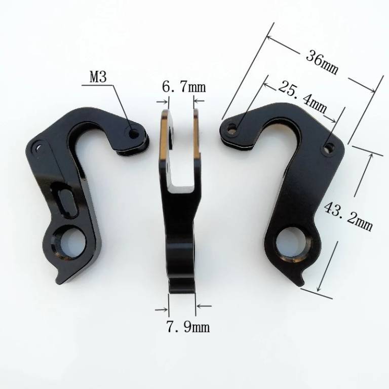

FalconHeavy Opublikowano 28 Kwietnia 2024 Opublikowano 28 Kwietnia 2024 (edytowane) Zamów hak tego typu https://pl.aliexpress.com/item/1005006109916798.html?gatewayAdapt=glo2pol Przymierz pozycję względem obecnego. Zaznacz otwory do nawiercenia i miejsce cięcia - zrobiłbym to dopiero po nawierceniu. Jak wkręcisz śruby z hakiem, to wtedy utnij w odpowiednim miejscu hak tribana aż do zgrubienia haka. Utnij tak by pilnikiem powoli dopasować. Warto spróbować. Jak będzie ok, to zamawiasz na zapas następy Jak chcesz kupować ramę i nie masz zdolności drutowania, to kup lepiej ramę accenta furiousa. Edytowane 28 Kwietnia 2024 przez FalconHeavy

Gość Opublikowano 29 Kwietnia 2024 Opublikowano 29 Kwietnia 2024 (edytowane) Osobiście uważam, że za dużo gdybasz 🤔 Dokładnie umyj hak i okolice. Sprawdź czy nie ma pęknięć. Łap klucz nastawny i na oko go ustaw. Jak nic się nie podda, nie pęknie to gwint do naprawy i prostowanie przyrządem bądź drugim kołem. Tyle z opcji budżetowej Ewentualnie faktycznie ten tourney z zintegrowanym hakiem może zadziałać. Edytowane 29 Kwietnia 2024 przez Odie
kaido2 Opublikowano 29 Kwietnia 2024 Opublikowano 29 Kwietnia 2024 W dniu 20.04.2024 o 21:59, tygrysek napisał: Może wrzucę kilka zdjeć jak to u mnie wygląda obecnie No to jest krzywo i to konkret, a to oznacza, że to nie ma prawa działać. W dniu 25.04.2024 o 21:28, Odie napisał: Kupić dawcę ramy. Lub jakieś retro MTB i przełożyć graty. Hak na ośkę wystarczy założyć, albo prostować i wrzucić adapter W dniu 27.04.2024 o 15:16, tygrysek napisał: Plus ktoś tu wrzucił kiedys pomysł przerzutki mocowanej na tylną oś koła. Rozumiem że chodzi mniej więcej o coś takowego jak niżej No ja wrzucałem, można i tak. Aczkolwiek skoro przerzutka jest to wystarczy kupić sam hak na ośkę za parę groszy. Link tez wyżej wrzucałem

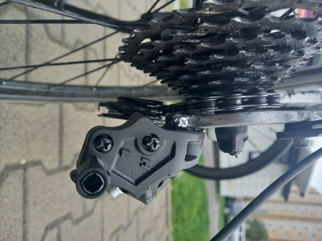

FalconHeavy Opublikowano 29 Kwietnia 2024 Opublikowano 29 Kwietnia 2024 (edytowane) Ja powoli już się rozglądam za nowym projektem. W trybiku to bym chętnie jakąś osłonę przerzutki zamontował. GRX jest już w shadow, więc jest schowany, ale wiadomo. Takie coś znalazłem: https://pl.aliexpress.com/item/1005004188320882.html?spm=a2g0o.detail.pcDetailBottomMoreOtherSeller.170.b74eSNBGSNBG38&gps-id=pcDetailBottomMoreOtherSeller&scm=1007.40050.354490.0&scm_id=1007.40050.354490.0&scm-url=1007.40050.354490.0&pvid=a9535d6c-3174-426a-9c9a-137e96a050d2&_t=gps-id:pcDetailBottomMoreOtherSeller,scm-url:1007.40050.354490.0,pvid:a9535d6c-3174-426a-9c9a-137e96a050d2,tpp_buckets:668%232846%238115%232000&pdp_npi=4%40dis!PLN!36.53!36.54!!!8.84!8.84!%40211b664d17144055386808165e8718!12000028323911668!rec!PL!1671190062!&utparam-url=scene%3ApcDetailBottomMoreOtherSeller|query_from%3A Przygotowany do majówki: Edytowane 29 Kwietnia 2024 przez FalconHeavy
FalconHeavy Opublikowano 29 Kwietnia 2024 Opublikowano 29 Kwietnia 2024 (edytowane) Dobry rodzaj na zamiennik. Ja bym zamówił taki hak na zapas i prostował ten w ramie. Jak pęknie to dwie dziurki nawiercić i naprawione. Fajnie by te dziury sobie zaznaczyć przed prostowaniem Triban ma 7mm, może by wlazło? https://pl.aliexpress.com/item/1005004855099064.html?spm=a2g0o.detail.100009.5.10267a6bHEhk8J&gps-id=pcDetailLeftTopSell&scm=1007.13482.271138.0&scm_id=1007.13482.271138.0&scm-url=1007.13482.271138.0&pvid=6d354641-f12a-4058-8c8d-ad3d9dc297aa&_t=gps-id%3ApcDetailLeftTopSell%2Cscm-url%3A1007.13482.271138.0%2Cpvid%3A6d354641-f12a-4058-8c8d-ad3d9dc297aa%2Ctpp_buckets%3A668%232846%238115%232000&pdp_npi=4%40dis!PLN!48.89!51.41!!!11.83!12.44!%40211b664d17144053498402759e8718!12000030761164741!rec!PL!1671190062!&gatewayAdapt=glo2pol hak cannondale Kp121 https://pl.aliexpress.com/w/wholesale-Kestrel-F%25252dSI-29.html?g=y&SearchText=Kestrel+F-SI+29&pr=-85 Edytowane 29 Kwietnia 2024 przez FalconHeavy 1

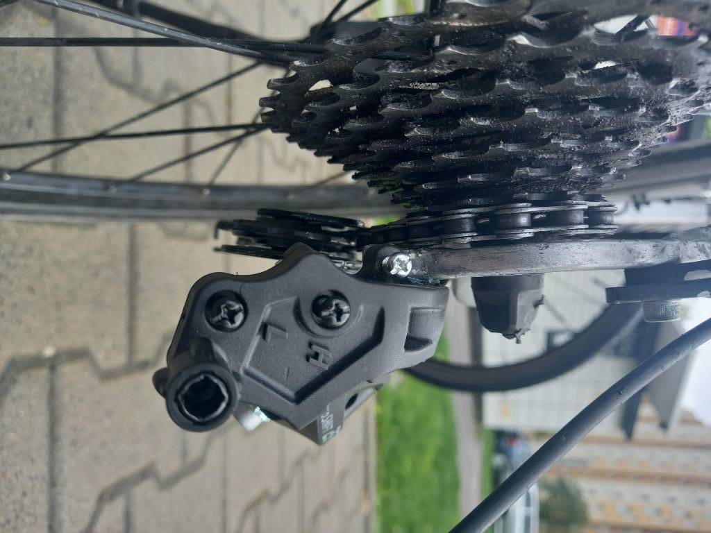

tygrysek Opublikowano 29 Kwietnia 2024 Opublikowano 29 Kwietnia 2024 Czy ja to dobrze rozumiem, że przerzutka do tego haka jest przyczepiona na trytytki?

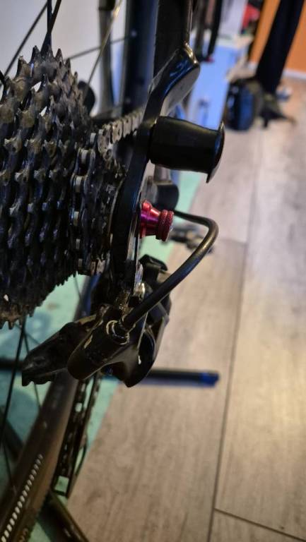

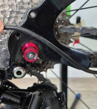

FalconHeavy Opublikowano 29 Kwietnia 2024 Opublikowano 29 Kwietnia 2024 (edytowane) To jest efekt tego, że przy zakładaniu użyłem smaru na gwint zamiast locktile. Raz mi się odkręciło i wózek zjechał w dół, biegi zaczęły wariować Oczywiście jak się skapnąłem w czym problem, to już dałem niebieski klej. Trytytka jest w razie W, bo w środę jadę na 5 dni rowerem i nie chcę niespodziewanek Przejechało już +300 km po różnych dziurach i jest OK. Ciekawostka: W jednym z filmów majster powiedział, ze jak dokręcana do haka przerzutka nie zerwie gwintu przy 10 niutach to gwint jest OK. Szkoda, że ten hak kp121 jest taki drogi. Edytowane 29 Kwietnia 2024 przez FalconHeavy

FalconHeavy Opublikowano 29 Kwietnia 2024 Opublikowano 29 Kwietnia 2024 (edytowane) Godzinę temu, tygrysek napisał: No dobra ale jak to jest mocowane do ramy Tribana? Trzeba uciąc ten cypelek z hakiem czy dokłada się to istniejacej ramy? Tak, konieczna jest ekstrakcja przed implantacją. Wróć, tak mówił dentysta, któremu być może kupiłem Ridlleya Hak skośny nie bardzo będzie pasował. Jak już masz wiercić, to lepiej działać z hakiem jaki podałem wyżej, lub jeszcze wcześniej. Z potrzeby chwili znowu drutowałem, bo od chińczyka zamawiać zbyt późno. Osłona haku i przerzutki z korka do kierownicy Edytowane 29 Kwietnia 2024 przez FalconHeavy
