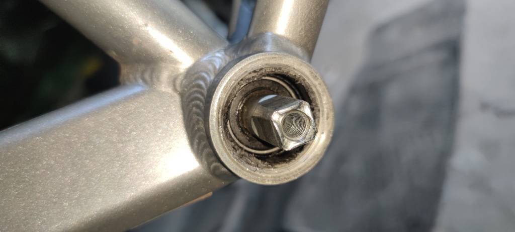

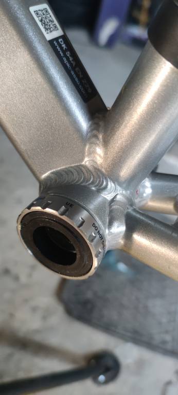

Lessssks Opublikowano 2 Czerwca 2023 Opublikowano 2 Czerwca 2023 No i kur mam swój pośpiech... Klucz do suportu w paczkomacie, szybko odebrać i w pracy na chwilę do garażu "odkręcić i nacieszyć oko"... I z tego pośpiechu zamiast odkręcić suport, uwalilem go z obu stron, odkręcając odwrotnie... Nie pytajcie jak to możliwe bo do tej pory nie wiem, a z wściekłości na własną głupotę aż się gotuje. Wybiłem śrubokrętem z jednej strony, zostały plastikowe obudowy, wd-40 + mały brzeszczot?
Greg29 Opublikowano 2 Czerwca 2023 Opublikowano 2 Czerwca 2023 Ups, nie pomogę, szukaj w necie jak wyciągnąć zapieczony suport z mufy suportowej czy coś w tym stylu 1
Smigi142 Opublikowano 2 Czerwca 2023 Opublikowano 2 Czerwca 2023 Szaj już walczył kiedyś z zapieczonym wkładem, o tutaj: Może pomoże 1
Lessssks Opublikowano 2 Czerwca 2023 Opublikowano 2 Czerwca 2023 Totalna kompromitacja. Odechciało mi się już tego remontu. Na szczęście podjechałem na chwilę do garażu i z małą pomocą małego palnika plastik z jednej strony udało mi się odchylić i finalnie zdjąć. Gwint raczej cały, pojedyncze zarysowania nie powinny sprawiać większych problemów? Jutro spróbuję zdjąć drugą stronę, ale jako iż sytuacja patowa wyszła niefortunnie, wkład dalej jest w środku przyblokowany z obu stron, ale cóż, będę walczył.
FalconHeavy Opublikowano 2 Czerwca 2023 Opublikowano 2 Czerwca 2023 Płaski śrubokręt i mloteczek. Tylko trzeba wiedzieć jaki gwint ma kierunek. 1
Lessssks Opublikowano 3 Czerwca 2023 Opublikowano 3 Czerwca 2023 Słyszeliście? To kamień z serca mi spadający, bałem się że uszkodzę gwint mufy. Ale siedzi 😁 1
FalconHeavy Opublikowano 3 Czerwca 2023 Opublikowano 3 Czerwca 2023 To najlepsze co można zrobić z kwadratem

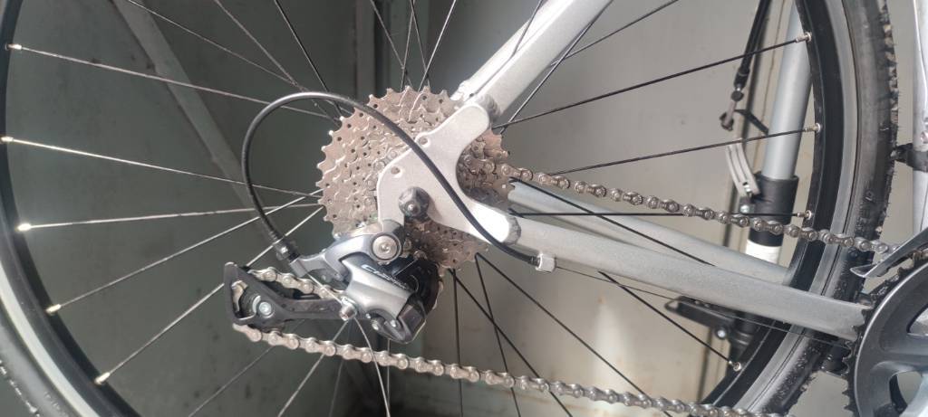

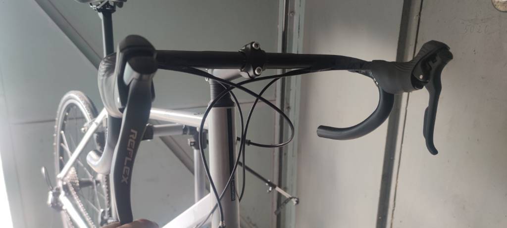

Lessssks Opublikowano 4 Czerwca 2023 Opublikowano 4 Czerwca 2023 11 godzin temu, FalconHeavy napisał: Co będzie kompatybilne? Najlepiej krótki wózek. Wierzę że za rok, może dwa, będę w stanie ja w czymś pomóc i podpowiedzieć 😀 Do Tribanka dziś rano wjechała korba, przednia i tylna przerzutka, łańcuch, koła wróciły na miejsce, i póki co tylko zamontowane wstępnie klamkomanetki Sensah 2x8 Reflex. Niestety rychło w czas zauważyłem że zamówiłem przerzutkę z krótkim wózkiem do 32T, a kasetę mam 34T. Zmieniać kasetę czy jako iż 34T raczej nie będę używał da się to pogodzić? Pozostała operacja montażu linek i regulacji, ale muszę się solidniej przygotować do tego. Wróciła nadzieją że na długi weekend za tydzień będzie wszystko grało i śpiewało.
Greg29 Opublikowano 4 Czerwca 2023 Opublikowano 4 Czerwca 2023 Jak zostawisz kasetę i przerzutkę jaką masz to największa zębatka będzie 28T więc już lepiej kupić 11-28T bo będą mniejsze dziury, będzie lepiej zestrojona na twardszych biegach. Ja bym jednak wolał mieć te miękkie biegi jakby co i bym wymienił przerzutkę jeśli jeszcze można i zostawił kasetę 11-34T

Greg29 Opublikowano 4 Czerwca 2023 Opublikowano 4 Czerwca 2023 Godzinę temu, Rowerowa Szajba napisał: Przy kasecie 32-11 oraz korbie 36/62 jest akceptowalnie jeśli chodzi o szosę. Miałem kasetę 28-11 przy tej samej korbie jedna wielka masakra (szkoda kolan). Na prostym to może taka konfiguracja się sprawdza ale na górki to trzeba mieć nogę z żelaza. 😁 Ogólnie wolał bym korbę 50/34 i kasetę 34-11 ale nie ma co narzekać. Może coś pomogłem 🙂. Pozdrower No ale przecież on tam ma korbę 50-34T i kasetę 11-34T tylko tylną przerzutkę omyłkowo wziął z krótkim wózkiem, która ogarnia max. 32T

FalconHeavy Opublikowano 5 Czerwca 2023 Opublikowano 5 Czerwca 2023 Przerzutki z deklarowanym max 32 zwykle ogarniają te 2+ ząbki 1
Lessssks Opublikowano 6 Czerwca 2023 Opublikowano 6 Czerwca 2023 I tu wychodzi moja zupełna zielonowatość. Spróbuję więc na krótkim wózku, to by zostało parę groszy na hamulce nowe, akurat dwa tygodnie mam na testy i weryfikację.

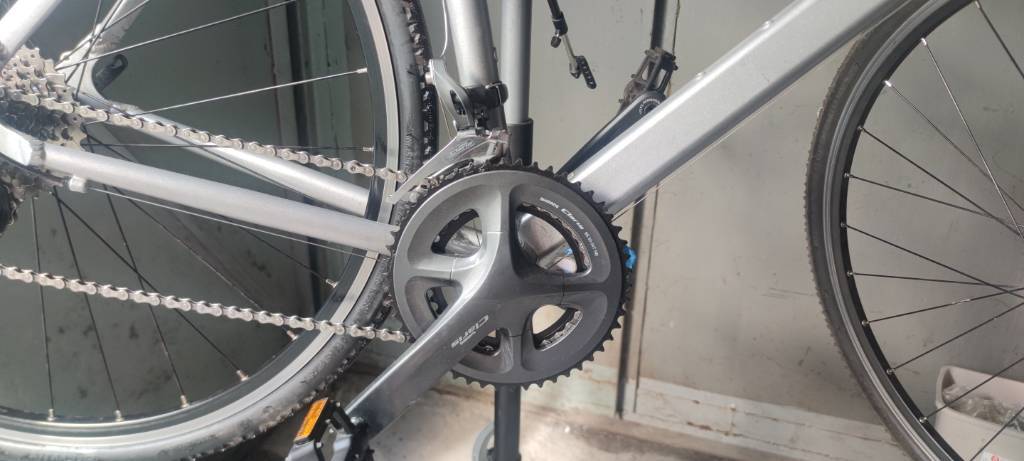

Lessssks Opublikowano 9 Czerwca 2023 Opublikowano 9 Czerwca 2023 Lekko nie było, nie wiem czy to kwestia tylko indywidualna, ale jak w większości działań wg instruktażu, nie raz przechodziła myśl "kur... Przecież w internecie to było takie proste, powinno już działać". Ale jest, i działa. Może nie idealnie, głównie mam na myśli przerzutki, ale w miarę płynnie się zmieniają, ciężko jedynie wchodzi górny blat z przodu, ale popracuje się i nad tym, akurat na nim i tak będę jeździł rzadziej. Pozostała tylko już owijka i jutro prawdopodobnie pierwszy wyjazd, choć też max 20-30km nie oddalając się aż nadto żeby uniknąć przykrych niespodzianek daleko od bazy. Ewentualna jednak satysfakcja i ogłoszenie sukcesu po pierwszych powiedzmy 100km.

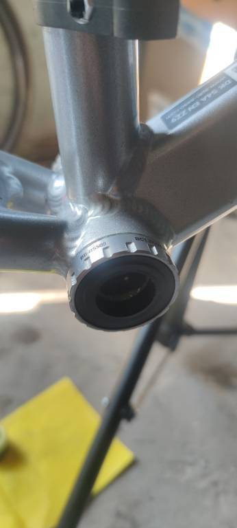

Greg29 Opublikowano 9 Czerwca 2023 Opublikowano 9 Czerwca 2023 Nie pamiętam jaką masz przednią przerzutkę ale sprawdź czy zgadza się linia łańcucha - może po prostu ta przerzutka nie wychyla się aż tak daleko żeby bezproblemowo wrzucić łańcuch na duży blat. I jaki masz suport? Shimano? Szosowy czy mtb? Bo jak mtb to on też oddala korbę od ramy. Token np. daje podkładki do swoich suportów i w zależności czy mufa ma 68 czy 70 czy 73 mm i czy to szosa czy mtb daje się różne grubości podkładek. Shimano tego nie robi ale ma różne suporty do szosy i mtb i różne dla muf 68 i 70 mm
Kessel12 Opublikowano 11 Czerwca 2023 Opublikowano 11 Czerwca 2023 W dniu 2.06.2023 o 20:19, Lessssks napisał: Totalna kompromitacja. jak wymieniałem korbę na dwublatową to odpaliłem sobie filmik... ale że jestem najmądrzejszy na świecie to przewinąłem sobie "parę sekund" do samej wymiany supportu, bo kto był chciał słuchać jak odkręcać... przecież kurcze odkręcać to każdy umie🤗 Rezultat był takim że męczyłem się z godzinę... w przypływie desperacji wziąłem taką małą szlifiereczkę i... na szczęście w obawie o gwinty nie dokończyłem dzieła... Siadłem sfrustrowany, że nowy rower a support zapieczony. Włączyłem sobie jeszcze raz filmik od początku.🫣 Wziąłem klucz. Wstałem. Podszedłem do roweru. Zakręciłem. Wyjąłem. 3 minuty cały proces. Wstyd mi dalej. No ale cóż. Jak się nie przewrócisz to się nie nauczysz.😉 1 1
