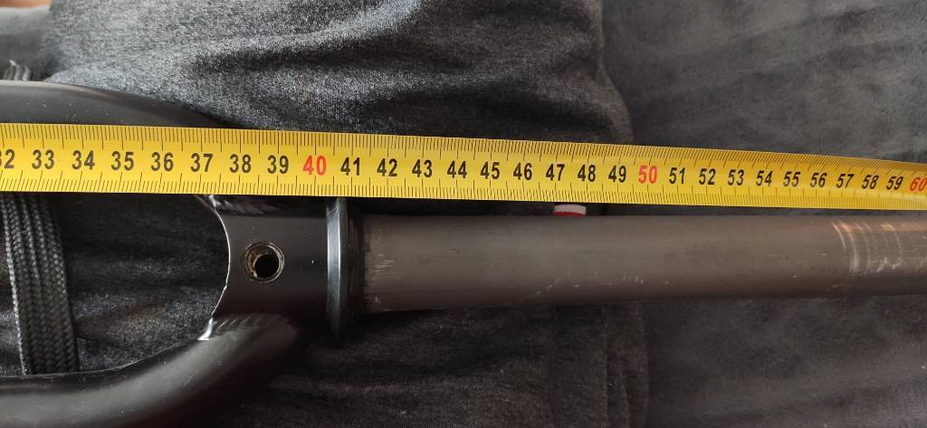

Wenega Opublikowano 4 Sierpnia 2022 Opublikowano 4 Sierpnia 2022 Hej, Ma ktoś na zbyciu widelec do rc100? Pilna sprawa
FalconHeavy Opublikowano 4 Sierpnia 2022 Opublikowano 4 Sierpnia 2022 (edytowane) Generalnie szukaj widelca 700c 1 1/8. Ja bym szukał aluminium bo ten z tribana to 1300 prawie waży. Główka ma jak pamiętam 50mm, ale ja miałem kiedyś taki z 46 mm. https://www.olx.pl/d/oferty/q-widelec--700c/?search[filter_float_price:to]=200 https://www.olx.pl/d/oferty/q-widelec--700c/?search[filter_float_price:to]=200 https://www.olx.pl/d/oferta/nowy-widelec-szosa-gravel-caliper-alu-kands-cr-fvs-czarny-triban-100-CID767-IDPFmvz.html Edytowane 4 Sierpnia 2022 przez FalconHeavy

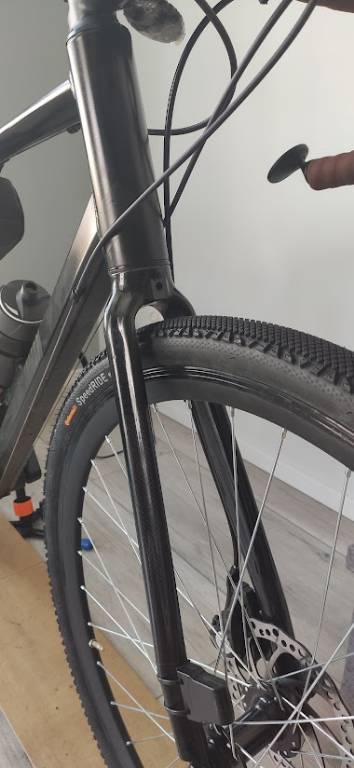

Wenega Opublikowano 4 Sierpnia 2022 Opublikowano 4 Sierpnia 2022 No właśnie kupiłem jeden taki, ale okazał się za niski Ten kupiłem https://allegro.pl/oferta/widelec-accent-szosowy-28-czarny-1-1-8-12243310581 Do tego takie koło (bo widelec i kolo do wymiany po sotkaniu z autem na parkingu) https://allegro.pl/oferta/kolo-rowerowe-28-cala-przod-alu-stozek-czarne-12003746065 I niestety nie gryzie, a oryginalnej oponie obcięra o dół rury. dlatego wolałbym ori
FalconHeavy Opublikowano 4 Sierpnia 2022 Opublikowano 4 Sierpnia 2022 (edytowane) Oryginał miał ~42 cm do korony. Nie jest to typowy szosowy wideł. Ten mój obecny jest jeszcze wyższy, pewnie ze 44 cm. Edytowane 4 Sierpnia 2022 przez FalconHeavy
FalconHeavy Opublikowano 4 Sierpnia 2022 Opublikowano 4 Sierpnia 2022 Przesadziłem, u mnie jest 40 cm mierząc oś-bieznia i jest to wideł pod większe opony, co zmienia geometrię.
Wenega Opublikowano 4 Sierpnia 2022 Opublikowano 4 Sierpnia 2022 Wystarczy 36 od osi do korony. Jak już jakiś widelec na olx/allegro rąk ma to za krótka rura sterowa.. a chce budżetowo naprawić.. Dajcie mnie ten widelec, najlepiej we Wro 😭

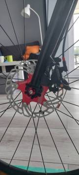

Smigi142 Opublikowano 26 Sierpnia 2022 Opublikowano 26 Sierpnia 2022 Nie wiem jak to hamuje (tego od gianta nie sprawdzałem), ale wg mnie lepszym rozwiązaniem są hybrydowe zaciski np TRP hy-rd. Też współpracują z dowolnymi klamkami i linkami, a nie trzeba żadnego dziwnego zbiorniczka na ramię, przewodów hydraulicznych ani aż takiej ilości płynu. Sam korzystałem z jakiś chińskich zoomów przez chwilę i siła hamowania jak i modulacja były naprawdę dobre. Wg mnie nawet lepsze niż w TRP Spyre C. Nie wiem jak z trwałością tych konkretnych zoomów, bo zrobiłem na nich może że 200km zanim zmieniłem rower.
FalconHeavy Opublikowano 26 Sierpnia 2022 Opublikowano 26 Sierpnia 2022 (edytowane) Ja mam takie chińskie semi hyd. Wyglądają jak podróbki juintech i chamują całkiem dobrze. Fajnie można sobie klemy ustawić bez zbędnego zapadania. Edytowane 26 Sierpnia 2022 przez FalconHeavy
tygrysek Opublikowano 26 Sierpnia 2022 Opublikowano 26 Sierpnia 2022 @Greg29Możesz nie chcieć go modyfikować, ale Triban wciąga jak heroina i mus modyfikowania Ciebie też dopadnie
Greg29 Opublikowano 26 Sierpnia 2022 Opublikowano 26 Sierpnia 2022 11 minut temu, tygrysek napisał: @Greg29Możesz nie chcieć go modyfikować, ale Triban wciąga jak heroina i mus modyfikowania Ciebie też dopadnie Na początku, jak go kupiłem, byłem pewien, że na pewno przerobię napęd na 2x - zwłaszcza, że użytkuję go też w rejonach pagórków morenowych ale nie w 3city tylko w Kilonii w Niemczech i jak do pracy jadę cały czas w dół, tak po pracy do domu cały czas pod górę. Już nawet zmieniłem trasę na trochę dłuższą ale z łagodniejszym podjazdem 😁. Myślałem, żeby na początek zmienić wolnobieg na taki co ma tą brakującą zębatkę 28T bo jest zbyt duży przeskok z 24T na 34T i czasami brakuje tego pośredniego przełożenia. Już nawet znalazłem taki (SunRace 14-16-18-21-24-28-34T) i go kupiłem 😁 ale jeszcze nie zdążyłem wymienić
Smigi142 Opublikowano 26 Sierpnia 2022 Opublikowano 26 Sierpnia 2022 1 godzinę temu, FalconHeavy napisał: Ja mam takie chińskie semi hyd. Wyglądają jak podróbki juintech i chamują całkiem dobrze. Fajnie można sobie klemy ustawić bez zbędnego zapadania. Te moje zoomy wyglądały identycznie, tylko napis inny banalna regulacja, w każdej chwili można baryłką podregulować, naprawdę dobry wynalazek
FalconHeavy Opublikowano 27 Sierpnia 2022 Opublikowano 27 Sierpnia 2022 Siłę klamki reguluje się tą śrubą co popycha tłoczek.

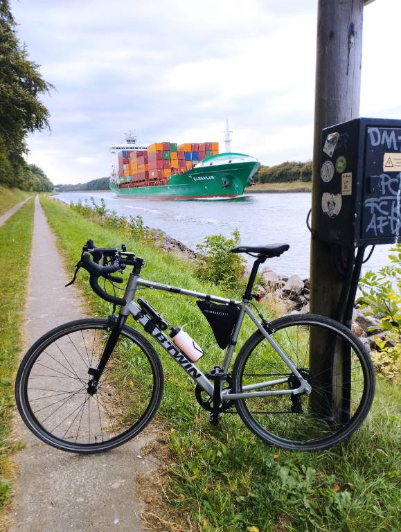

tygrysek Opublikowano 7 Września 2022 Opublikowano 7 Września 2022 17 minut temu, Greg29 napisał: Wczorajsz wycieczka wzdłuż Kanału Kilońskiego - tak na szybko po pracy, lekko ponad 40 km 😁 Tak się wczoraj zebrałem, żeby wymienić ten wolnobieg na taki, który ma te brakujące 28T pomiędzy 24 i 34T i o którym pisałem w poprzednim poście bo jednak czasami brakuje tego pośredniego przełożenia na niektórych podjazdach: na 24T za ciężko a 34T to już młynek w miejscu - ale niestety nie udało mi sie odkręcić obecnego wolnobiegu, a do ułomków nie należę... Zapiekł się na amen i muszę jakąś przedłużkę skombinowac, może pójdzie. Jak nie to WD40 chyba tylko zostaje 🙄 Tak z ciekawości - jak na północy Niemiec ze ścieżkami rowerowymi? Ta trasa wzdłuż kanału wygląda tak jak na zdjęciu, czy są lepsze fragmenty. A co do wolnobiegu dobrze przed instalacją nałożyć odrobię smaru, nawet towotu, to nie zapiecze sie w takim stopniu.
Greg29 Opublikowano 7 Września 2022 Opublikowano 7 Września 2022 Generalnie ścieżki rowerowe w całych Niemczech są super - normalnie pochodzę ze Świnoujścia i tam, na Uznamie jest tak samo. Szczególnie poza miejscowościami ścieżki rowerowe biegną albo wzdłuż dróg albo gdzieś przez pola i lasy i są to przeważnie gładkie jak stół asfaltowe drogi. Gorzej jest w miejscowościach, szczególnie tych mniejszych, gdzie ścieżki rowerowe bardzo często są współdzielone z chodnikami i nawierzchnia jest różna, często kostka, a jak asfalt to często powypychany przez korzenie. Jak mijam małe miejscowości to po prostu jadę ulicą, gorzej jest w Kiel - tam niestety muszę używać ścieżek rowerowych. Mam też opony zmienione na marathony 32c i naprawdę dają one radę na wszelkich gorszych nawierzchniach a nawet na szutrach, które też się czasem zdarzają i których bynajmniej nie staram się omijać Trasa wzdłuż kanału jest niestety wyłożona płytami bo generalnie jest to droga techniczna do obsługi kanału ale bardzo często spotykam w Niemczech drogi właśnie z takich płyt, szczególnie przez pola, i są one bardzo porządnie położone, prawie bez odczuwalnych rożnic poziomów - nie to co w PL Cytat A co do wolnobiegu dobrze przed instalacją nałożyć odrobię smaru, nawet towotu, to nie zapiecze sie w takim stopniu Ja to wiem, ale to nie było ruszne od nowości, więc fabryka skręciła to na sucho...
