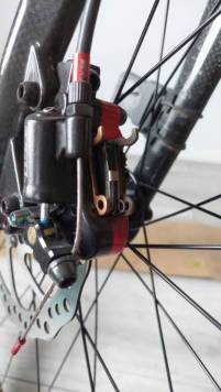

Gość Opublikowano 19 Czerwca 2022 Opublikowano 19 Czerwca 2022 W dniu 13.06.2022 o 23:13, Olejooo napisał: Co sądzicie o tym setupie? Jest sens go brać? Jeden S , drugi XL. Nie wiem gdzie tutaj sens @FalconHeavyWidzę, że szalejesz. Jakie zaciski wpadają do hebli?
FalconHeavy Opublikowano 19 Czerwca 2022 Opublikowano 19 Czerwca 2022 (edytowane) Zaciski półhydrauliczne IIIPRO wpadły. Takie podróbki juintech. Ale zamówiłem też do nich odpowiednie tarcze z ali, bo w zestawie były klocki metaliczne i słabo to działa z tymi obecnymi tarczami. Póki co wstawię półmetaliki by hamowało odpowiednio. Super mi się jeździ na tym ukepku Edytowane 19 Czerwca 2022 przez FalconHeavy

FalconHeavy Opublikowano 20 Czerwca 2022 Opublikowano 20 Czerwca 2022 (edytowane) Mając taką wiedzę wtedy, to bym nie kupił tribana. Nie kupując wtedy tribana nie miałbym dziś takiej wiedzy Fajna sprawa w tych IIIPRO, że klocki wymienia się bez zdejmowania koła. Wchodzą takie jak od starego XT/XTR. Edytowane 20 Czerwca 2022 przez FalconHeavy 2

FalconHeavy Opublikowano 21 Czerwca 2022 Opublikowano 21 Czerwca 2022 Mam zamówione tarcze do metalików od chinczaków. Póki co wpadły klocki prox półemtale i różnica w hamowaniu jest ogromna. Po prostu zwykłe tarcze i metaliki to nie współgra 7 minut temu, Olejooo napisał: Narazie są ori 32mm opony, jest sens od razu pakować sie w jakieś kendy 35 czy narazie ujeździć aktualne? Ori opony najlepiej zajeździć. Nie udało mi się ich przebić. 8 minut temu, Olejooo napisał: Czy to możliwe że czuje że kierownica jest lekko za nisko i powinienem ją podnieść? I pytanie co sądzicie o wymianie ori kierownicy na gravelowa z flarą, jakie plusy są takiej zmiany? Nie ma foto więc jak mamy pomóc? Ważne jak się z tym czujesz. Zrób tak by było wygodnie. W moim trzeba było wymienić również mostek, bo kierownica była w systemie z wczesnej Jury, czy Kredy Mam kiere furious z lekką flarą. Myślę, że to kwestia gustu. Mi te gięte na 45 stopni wydają się takie pokraczne i nie widzę uzasadnienia dziwactwa.
