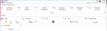

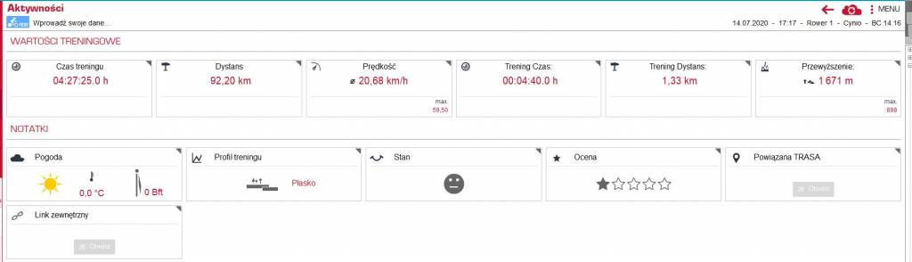

cyniczny0 Opublikowano 12 Sierpnia 2020 Opublikowano 12 Sierpnia 2020 Aktualne nachylenie podjazdu to tak (ot chociażby Sigma 14.16), ale pytanie chyba dotyczyło nachylenia (hmm średniego, maksymalnego?) w podsumowaniu wycieczki/trasy. W Sigmie jest tylko suma przewyższeń i wysokość maksymalna. Jest jeszcze schematyczny profil ale z ostatnich 3-5 km-ów trasy.

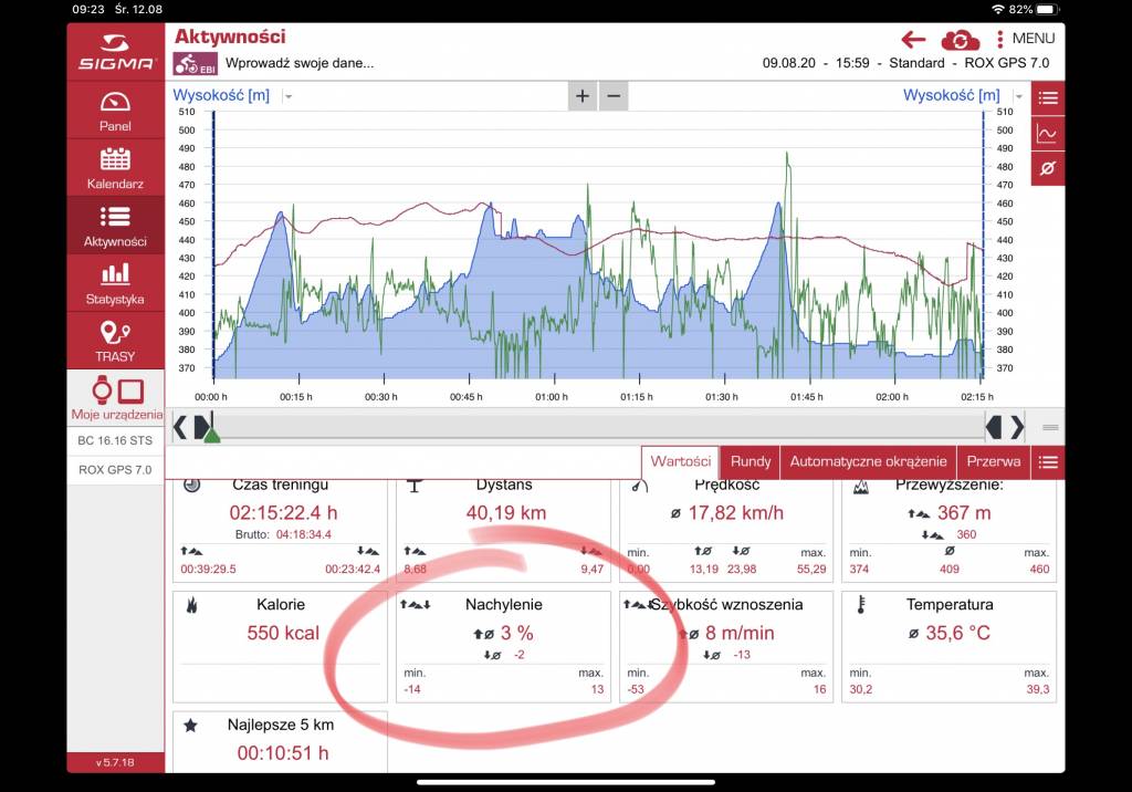

cepelia Opublikowano 12 Sierpnia 2020 Opublikowano 12 Sierpnia 2020 Wydaje się że sigma zapisuje nachylenie...
cyniczny0 Opublikowano 12 Sierpnia 2020 Opublikowano 12 Sierpnia 2020 (edytowane) Bardziej mi chodziło o Sigmę bez GPS, czyli np. 14.16 i wtedy jest znacznie bardziej ubogo. Chyba czas zakupić Roxy:-) Edytowane 12 Sierpnia 2020 przez cyniczny0 dodanie informacji
Lolekk Opublikowano 12 Sierpnia 2020 Opublikowano 12 Sierpnia 2020 Dokładnie sigma ma wykres nachylenia % na danym kilometrze
