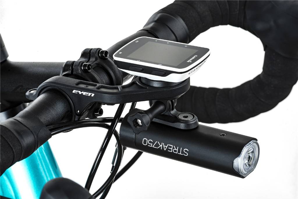

Tomek Gromół Opublikowano 17 Września 2020 Opublikowano 17 Września 2020 (edytowane) Hej. Ja kilka dni temu kupiłem lampkę Eyen Streak 1000 i jestem z niej mega zadowolony. Jak nazwa wskazuje ma 1000 lumenów, co przy baterii 5000 mAh wystarcza na trochę ponad 2 godziny przy najmocniejszym trybie. Jak dla mnie świeci super, przy całkowitych ciemnościach nie miałem żadnego problemu z jazdą po zakrętach. Do tego mega zaletą tej lampki jest możliwość użycia jej jako powerbanka i to że przychodzi w zestawie z uchwytem na garmina, więc można zamontować ją przed kierownicą. Bardzo polecam. Jedyną wadą jako narazie zauważyłem jest to, że niestety świeci dość wysoko i przez to mocno oślepia kierowców. PS Na zdjęciu akurat wersja 750, ale chciałem pokazać sam uchwyt. Edytowane 17 Września 2020 przez Tomek Gromół

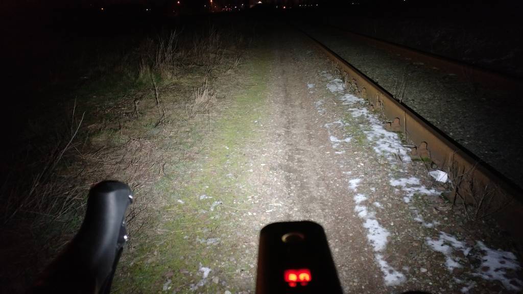

Nemrod Opublikowano 18 Września 2020 Autor Opublikowano 18 Września 2020 (edytowane) Najszerzej świecącą do lampką z odcięciem ( i nie tylko z odcięciem) była Roxim X7. Także pewnie sprawdziły by się Roximy z serii X7/X3. Problem to dostępność. O ile X3 idzie jeszcze dostać na eBay to X7 poza stronami z krzaczkami nigdzie nie ma. Stare zdjęcie z X7 . Oświetla drogę i jeszcze kilka metrów pobocza z obu stron. Edytowane 18 Września 2020 przez Nemrod

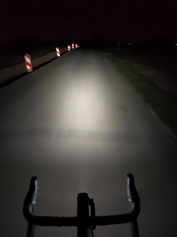

PanMarcinPL Opublikowano 11 Października 2020 Opublikowano 11 Października 2020 (edytowane) Niedawno robiłem krótką recenzję na sąsiednim forum lampki przód Enfitnix Navi800, bardzo ciekawa propozycja, rzućcie okiem sami oceńcie: Recenzja Enfitnix Navi800 Tak świeci na drugim z czterech mocy w warunkach miejskich: Edytowane 11 Października 2020 przez PanMarcinPL 1

PanMarcinPL Opublikowano 13 Października 2020 Opublikowano 13 Października 2020 (edytowane) 20 godzin temu, nctrns napisał: @PanMarcinPL A możesz coś więcej powiedzieć o odcięciu? Np zdjęcie w ciemnym pokoju, lampka po poziomo i świeci na ścianę. Tu masz wyciągnięte z recenzji na dworze jak to wygląda: Fota na ścianie z odległości około metra: Edytowane 14 Października 2020 przez PanMarcinPL Dodatkowe foto
