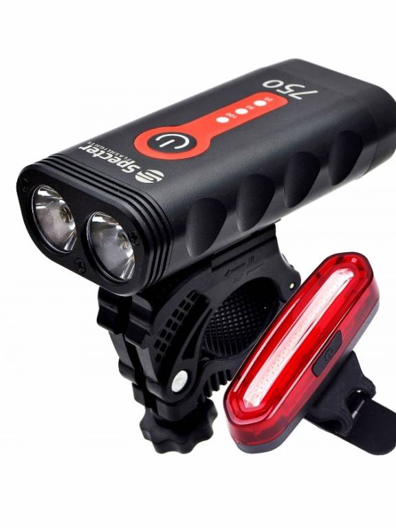

Ramms Opublikowano 14 Sierpnia 2020 Opublikowano 14 Sierpnia 2020 (edytowane) Poczytałem i kupiłem zestaw przód Specter XPG750...porządna metalowa obudowa, USB, trzy moce świecenia plus pulsacyjne i SOS (jestem ciekaw czy ktoś pamięta o tym alfabecie) 😁. Tył akurat dodawali do zestawu, ale też nieźle swieci (4 tryby). Już wiem że opcji najmocniejszego świecenia nie będę wykorzystywał lub bardzo rzadko...wypala oczy. Porządne sztywne mocowanie, wpięcie i wypięcie na klik. Edytowane 14 Sierpnia 2020 przez Ramms

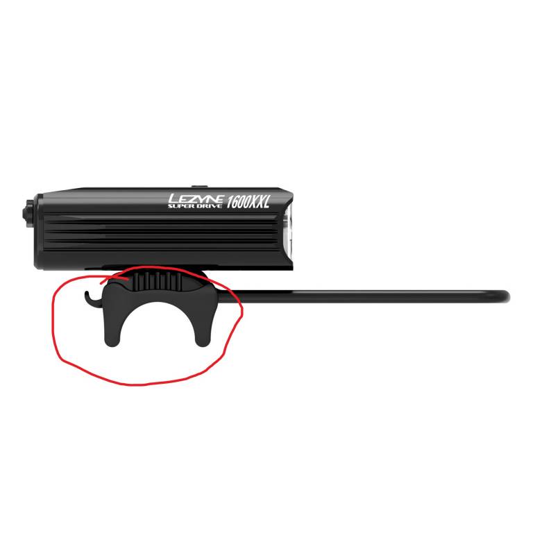

Gość Opublikowano 24 Sierpnia 2020 Opublikowano 24 Sierpnia 2020 Pytanko do właścicieli lampek lezyna. Czy to mocowanie, jest elastyczne czy raczej twarde? Zastanawiam się nad zakupem ale ciekawe czy da radę je montować także na lekko (lekko, żadne to aero) wypłaszczonym u góry baranku. Czy ono się da radę dopasować do kształtu kierownicy? @Nemrod może Ty doradzisz, gdzieś pisałeś że testowałeś któryś model.
Nemrod Opublikowano 24 Sierpnia 2020 Autor Opublikowano 24 Sierpnia 2020 To jest guma ale raczej dość twarda. Nie wiem czy nie będzie wracać do pierwotnego kształtu.
Gość Opublikowano 28 Sierpnia 2020 Opublikowano 28 Sierpnia 2020 Dobra, kupiłem i info dla potomnych.To siodełko w lampkach lezyne rzeczywiście jest z twardej gumy jak pisze@Nemrod i nie ma szans żeby się rozkraczylo na wyplaszczonej kierownicy ALE elegancko się zdejmuje i zostaje sam elastyczny pasek do zamocowania na szerokich kierownicach. Instrukcja też o tym wsoimina.A wygląda to tak:Wysłane z mojego SM-G960F przy użyciu Tapatalka
