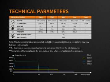

PiotrKr Opublikowano 27 Lipca 2020 Opublikowano 27 Lipca 2020 (edytowane) 2h to chyba dla trybu Turbo? Dla trybu High, który zaczyna się od 350 lm, ale zaraz spada do jakichś 240 lm, powinno być 7h. Nawet jak by to było 5h ze stabilnym 240 lm to dla mnie byłoby OK. Tryb High to tak na prawdę jakieś 470 lm. No ale przynajmniej producent podaje te wykresy. W sumie mam też z lampek Spanning Axendo 60 USB (z tego co pamiętam), z ciekawości może uda mi się porównać jak świecą. Edytowane 27 Lipca 2020 przez PiotrKr
lukaszzsch Opublikowano 27 Lipca 2020 Opublikowano 27 Lipca 2020 2h to chyba dla trybu Turbo? Dla trybu High, który zaczyna się od 350 lm, ale zaraz spada do jakichś 240 lm, powinno być 7h. Nawet jak by to było 5h ze stabilnym 240 lm to dla mnie byłoby OK. Tryb High to tak na prawdę jakieś 470 lm. No ale przynajmniej producent podaje te wykresy. W sumie mam też z lampek Spanning Axendo 60 USB (z tego co pamiętam), z ciekawości może uda mi się porównać jak świecą.7 godzin? ale spoko, też uwierzyłem.
Nemrod Opublikowano 27 Lipca 2020 Autor Opublikowano 27 Lipca 2020 Bo ona tyle świeci 2h w turbo ( najwyższy) i około 6 h w drugim najmocniejszym Zresztą łatwo policzyć prądy przy aku 2600 mAh mniej/więcej się zgadza z wykresami. Co niestety nie za często ma miejsce w większości lampek.
