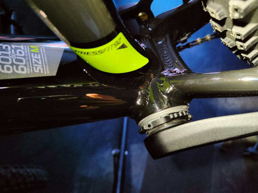

Nogi Opublikowano 7 Maja 2021 Opublikowano 7 Maja 2021 Rowerek już ze mną w domu 🙃 Nie obeszło się bez przygód ( drugi raz kupiłem rower w tym sklepie i drugi raz zawiodłem się na obsłudze...). Ale mniejsza o to, może kiedyś opiszę swoje przygody. Moja wersja jest chyba jedna z najstarszych..kurzu na rowerze miałem że 3 cm.. w domu przy czyszczeniu niestety spod kurzu wyłoniły się drobne ryski plus jedna dość spora na amorze (szczęście nie na goleniach). Większy problem to spadający łańcuch przy obrocie korba w tył na największej koronce. Gdzieś już o tym kiedyś czytałem (ale nie przywiązywałem większej uwagi bo nie przypuszczałem że kiedykolwiek będę mieć sram'a). Sytuacja jest o tyle nie fajna, że w momencie gdy spadnie o te dwie koronki to wszystko się blokuje - łańcuch blokuje kasetę i środkowe kółko z przerzutki. Trzeba delikatnie przepedałować do przodu. Mam wrażenie że jak bym tylko mocniej szepnął to zerwę łańcuch, posypie się cała przerzutka...
TomekCorsa Opublikowano 7 Maja 2021 Opublikowano 7 Maja 2021 Napęd jest do ustawienia bez problemu. Jak już to zrobisz teoretycznie a dalej będzie coś nie tak to przejedź kilkanaście czy trochę więcej kilometrów i znów wprowadź małe korekty.

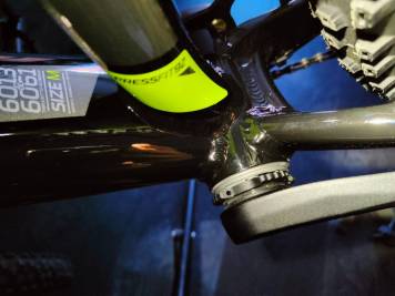

Nogi Opublikowano 7 Maja 2021 Opublikowano 7 Maja 2021 Jesteś w stanie podpowiedzieć która śruba za to odpowiedzialna? I Jest jeszcze jedno...nie jestem wybitnym expertem od rowerów, ale czy tu czegoś nie brakuje?
TomekCorsa Opublikowano 7 Maja 2021 Opublikowano 7 Maja 2021 (edytowane) Co do regulacji obejrzyj na YT filmy, jest kilka pomocnych. Trudno tak tłumaczyć. To jest plastikowa nakrętka która niweluje luz korby czy suportu, względem rury suportu w ramie. Obracasz nią do oporu, później kontrujesz małym imbusem który w niej jest. Imbus wkręca się w nakrętkę która tam w plastiku jest. Edytowane 7 Maja 2021 przez TomekCorsa 1
Nogi Opublikowano 7 Maja 2021 Opublikowano 7 Maja 2021 20 minut temu, PingNoMore napisał: Mówisz o wkładzie suportu? Tak
PingNoMore Opublikowano 7 Maja 2021 Opublikowano 7 Maja 2021 Mi to wygląda na Press fit czyli wszystko jest ok. Wysłane z mojego SM-G970F przy użyciu Tapatalka

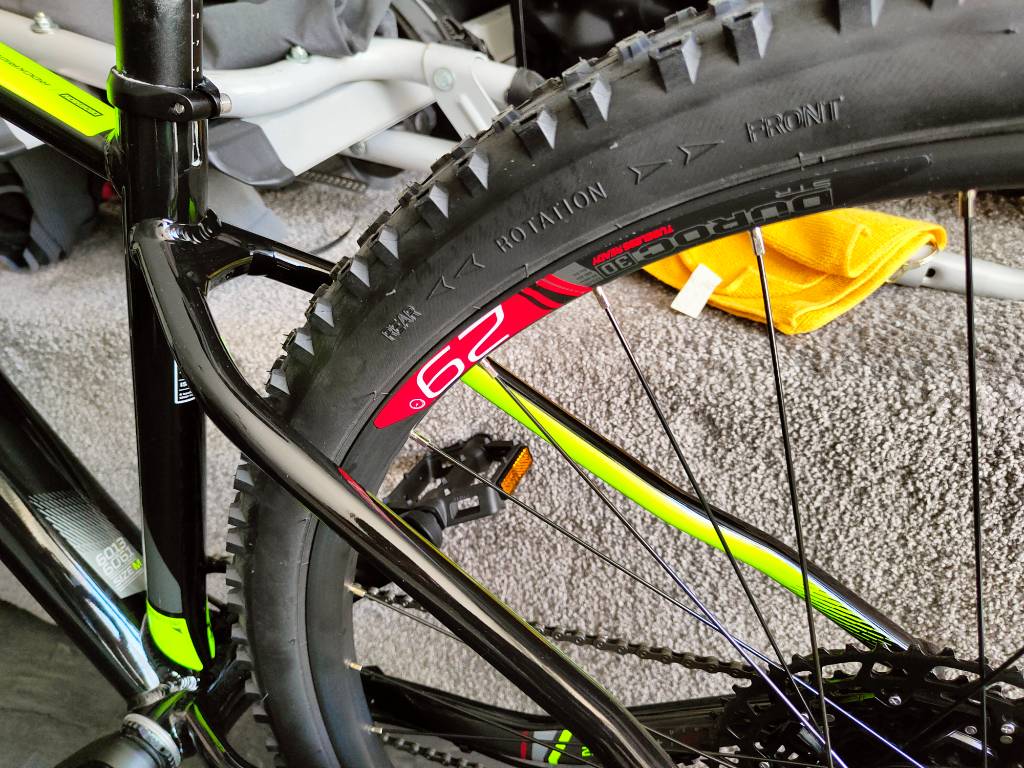

Nogi Opublikowano 9 Maja 2021 Opublikowano 9 Maja 2021 Niestety nie mam możliwości pójść w końcu pojeździć na nim, ale zauważyłem kolejna ciekawą rzecz.... Z przodu jest normalnie..
OKJP Opublikowano 10 Maja 2021 Opublikowano 10 Maja 2021 Czesc, Zakupilem w sobote rozmiar L, dostawa ma byc w poniedzialek 17. Zobaczymy:)
PingNoMore Opublikowano 10 Maja 2021 Opublikowano 10 Maja 2021 Niestety nie mam możliwości pójść w końcu pojeździć na nim, ale zauważyłem kolejna ciekawą rzecz.... Z przodu jest normalnie..Co wg Ciebie jest nie tak? Wysłane z mojego SM-G970F przy użyciu Tapatalka

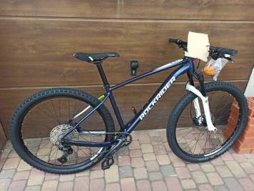

OKJP Opublikowano 19 Maja 2021 Opublikowano 19 Maja 2021 Jest i on. Pierwsze wrażenie bardzo przyjemne. Muszę go zabrać w jakis teren na testy;)
