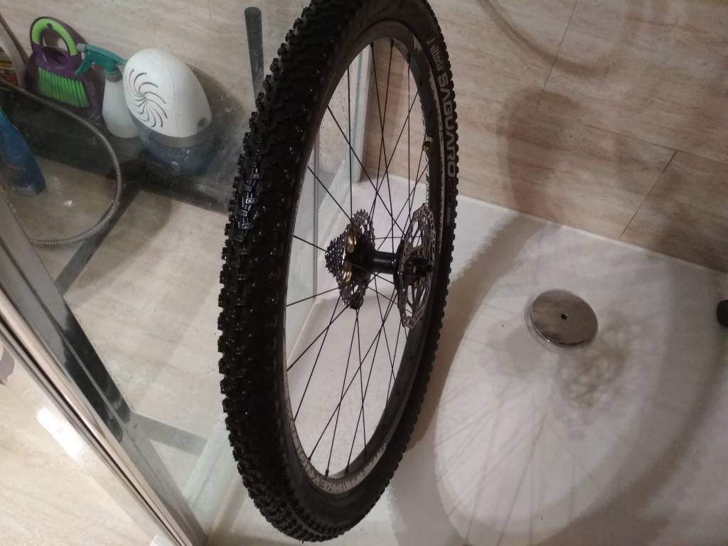

Jak masz starą dętkę to wytnij dwie poddwójne okragłe łatki, zrób w nich dzirę i podłuż między otwór obręczy, a stopkę wentyla. Porządnie dokręć, a resztę załątwi mleko.
Kupię już te stożkowe zawory dla spokojności.

Po 3 godzinach walki, drugie koło też udało się uszczelnić - 10 minut później do domu zajechał Król Małżonek, więc udało się zdążyć :)  Oby do rana powietrze nie zeszło.
Ja też mam zamiar ale tutaj zrobię druciarstwo czyli Aaaaa jaki mi się uda to opiszę
Z czym miałaś największy problem?
Ze  wstrzeleniem opony w rant. Zawory Trezado nie mają gwintu na ostatnim centymetrze i miałam nielichy problem z podłączeniem kompresora, gdyż przejściówka z presty na auto nie miała się na czym trzymać. Wreszcie wkręciłam inny zawór, wstrzeliłam oponę, a potem wymieniłam zawór.
Wczoraj wieczorem też załadowałem mleko koledze[mention=2910]pizzaq[/mention].
Opony nabiły się bez żadnego problemu. Nabijałem jak zwykle kompresorkiem 5L.
Ciekawe czy będzie miał rano powietrze, bo felga jest oklejona srebrną taśmą montażową, a opony nie są tubeless ready (ale są zwijane).
@pizzaq kupił zawory Mariposa, które są ciekawe, bo mają końcówkę prostokątną, ale na to jest w zestawie nakładka stożkowa.
Nałożyliśmy tę stożkową. Minus jest taki, że przy wkręcaniu wewnętrznego zaworku cały zawór zaczął się odkręcać.
Chyba wolę te młotkowe końcówki, które mam u siebie.
