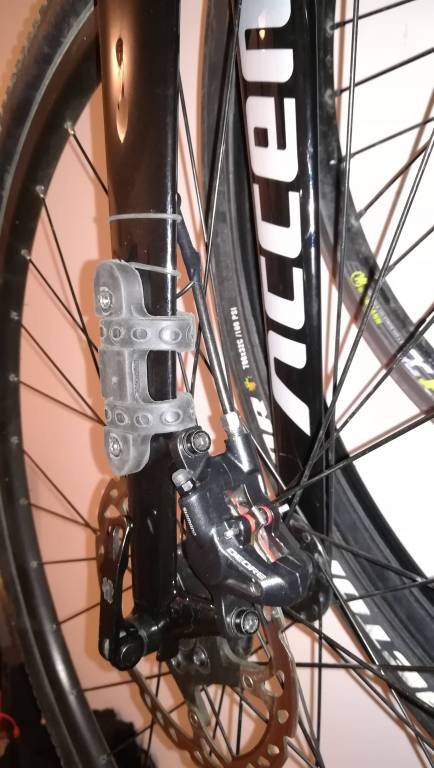

Zalas Opublikowano 21 Marca 2019 Autor Opublikowano 21 Marca 2019 Ja wraz z pomocą i złomiarką @Puncu wymieniłem pęknięty przewód hamulcowy oraz zamontowałem dodatkowy uchwyt na bidon
TwardyBlaszak Opublikowano 21 Marca 2019 Opublikowano 21 Marca 2019 @Zalas polecam przykleić taśmą dwustronną ten uchwyt bo inaczej porysuje ci widelec. Sam mam taki i mi się upiekło na tyle że porysowało mi tylko naklejkę. Poza tym dałem uchwyt wyżej by lepiej po niego sięgać i mniej syfiło na dziubek.
Andrzej Sawicki Opublikowano 21 Marca 2019 Opublikowano 21 Marca 2019 @Zalas Jeśli to włókno węglowe, ponad pół kilo żywej wagi bidonu może mu zrobić kuku. Te "rurki" tak naprawdę bardzo nie lubią ściskania.
Nemrod Opublikowano 21 Marca 2019 Opublikowano 21 Marca 2019 7 minut temu, Andrzej Sawicki napisał: @Zalas Jeśli to włókno węglowe, ponad pół kilo żywej wagi bidonu może mu zrobić kuku. Te "rurki" tak naprawdę bardzo nie lubią ściskania. Raczej nie bardzo biorąc pod uwagę,, że obejmy są gumowe ...
karol_proamator Opublikowano 21 Marca 2019 Opublikowano 21 Marca 2019 Trochę było cieplo.. Po więcej zapraszam na instagram 😁
Andrzej Sawicki Opublikowano 21 Marca 2019 Opublikowano 21 Marca 2019 Nie chodzi o grubość czy miękkość obejm, tylko o ściskanie elementu, którego w ogóle nie należy ściskać. Poszukaj widelca z włókna węglowego, który ma mocowanie na bidon. Znajdziesz tylko nietypowe, specjalnie wzmocnione konstrukcje.
Nemrod Opublikowano 21 Marca 2019 Opublikowano 21 Marca 2019 Tylko że taką gumką nie jest się w stanie nic mocno ( a nawt średnio...) ścisnąć. No chyba, że widelec jest zrobiony z rolek papieru toaletowego...
Zalas Opublikowano 21 Marca 2019 Autor Opublikowano 21 Marca 2019 14 godzin temu, TwardyBlaszak napisał: @Zalas polecam przykleić taśmą dwustronną ten uchwyt bo inaczej porysuje ci widelec. Sam mam taki i mi się upiekło na tyle że porysowało mi tylko naklejkę. Poza tym dałem uchwyt wyżej by lepiej po niego sięgać i mniej syfiło na dziubek. Raczej u mnie się nie przemieszcza, miałem zamontowany już z drugiej strony i nic mu się nie stało Dwa to nie sięgam do widła ani po picie w trakcie jazdy, nie jestem jakimś naginaczem, jak się potrzebuję napić to się zatrzymuję i piję sobie na spokojnie A jak już to jest to DODATKOWY uchwyt na bidon więc zawsze mogę skorzystać z tych na ramie (sztuk 2) albo z bukłaka A co do syfu... Mój rower z reguły na każdej wyprawie jest usufiony więc toleruje jedynie bidony które mają zamykany dziubek lub nakrętki 5 godzin temu, Andrzej Sawicki napisał: @Zalas Jeśli to włókno węglowe, ponad pół kilo żywej wagi bidonu może mu zrobić kuku. Te "rurki" tak naprawdę bardzo nie lubią ściskania. 5 godzin temu, Nemrod napisał: Raczej nie bardzo biorąc pod uwagę,, że obejmy są gumowe ... 5 minut temu, Nemrod napisał: Tylko że taką gumką nie jest się w stanie nic mocno ( a nawt średnio...) ścisnąć. No chyba, że widelec jest zrobiony z rolek papieru toaletowego... Tak więc drodzy Panowie. Sam nie jestem zwolennikiem tego całego karbonu ale nie ma co panikować tak o jego wytrzymałość. Również uważam, że nie jestem w stanie tą gumką ścisnąć na tyle mocno karbonu aby mu zrobić krzywdę, prędzej ta gumka pierdyknie. Dodam też, że ze mną ten wideł lekkiego życia nie ma bo ładowałem na nim nawet małe dropy i żyję dalej Ten wideł ma za zadanie utrzymać moje 60kg rozpędzone i walące we wszystkie kamienie, korzenie itd, dorzućmy do tego ogromne siły skrętne działające przy hamowaniu lub ostrych zakrętach. Myślę, że te pół kilo nie zrobi mu krzywdy A do karbonowych ram i widelców normalnie się przykręca bagażniki i błotniki tylko z odpowiednią siłą i na adapterach a nie jakąś metalową obejmą. A dla potwierdzenia tego, że widelcowi krzywda się nie dzieję dorzucę zdjęcie z zeszłego roku, gdzie jeździłem tak z bidonem ale po drugiej stronie
