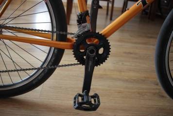

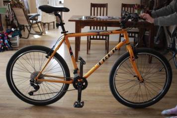

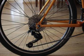

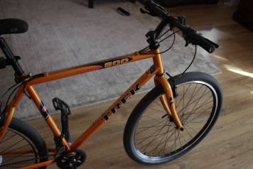

astrofan Opublikowano 23 Lutego 2020 Opublikowano 23 Lutego 2020 Witam i dziękuję za sugestie. Tak zrobiłem. Umuwiłem się do serwisu w przyszłym tygodniu. Wyjdzie mnie ok 250zł za poskładanie wszystkiego razem z kołami. Najbardziej przerażało mnie ustawienie przerzutek. Na zdjęciu moja stalowa maszyna przed transformacją :). Jak ją odbiorę to się pochwalę wygląde jak i wrażeniami z pierwszej jazdy. Pozdrawiam. Ps. Potrzebuję dobrych 1 1/8" klasycznych sterów. Ma ktoś namiary?

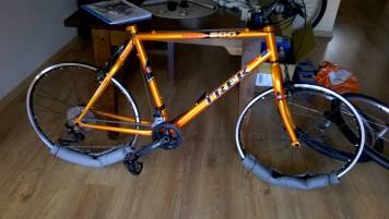

astrofan Opublikowano 11 Marca 2020 Opublikowano 11 Marca 2020 Witam. Mój trek 800 wrócił cały w nowej odsłonie deore m6000. Nie ma jeszcze opon bo nie zdecydowałem jakie. Jest piękny. 1
astrofan Opublikowano 27 Marca 2020 Opublikowano 27 Marca 2020 Witam. Parę obiecanych fotek. Nowy rower prowadzi się super. Praca nowego napędu wraz z wyregulowaniem przerzutek to pierwsza liga. Podziękowania dla serwisu. Naprawdę kawał dobrej roboty. O dziwo przednia przerzutka w żadnym położeniu nawet skrajnym nie obciera o łańcuch. Rewelacja. 1

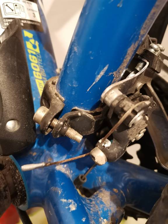

Accent_Szaj Opublikowano 22 Czerwca 2020 Opublikowano 22 Czerwca 2020 1 godzinę temu, Bombiszcz napisał: 34,9mm Przy nowej(box)masz adaptery. Musisz sprawdzić jaki masz ciąg linki Najlepiej zrób zdjęcie starej przerzutki 1 godzinę temu, Bombiszcz napisał: wyborze do manetki Najlepiej z obejmą. Wtedy masz uniwersalną sprawe

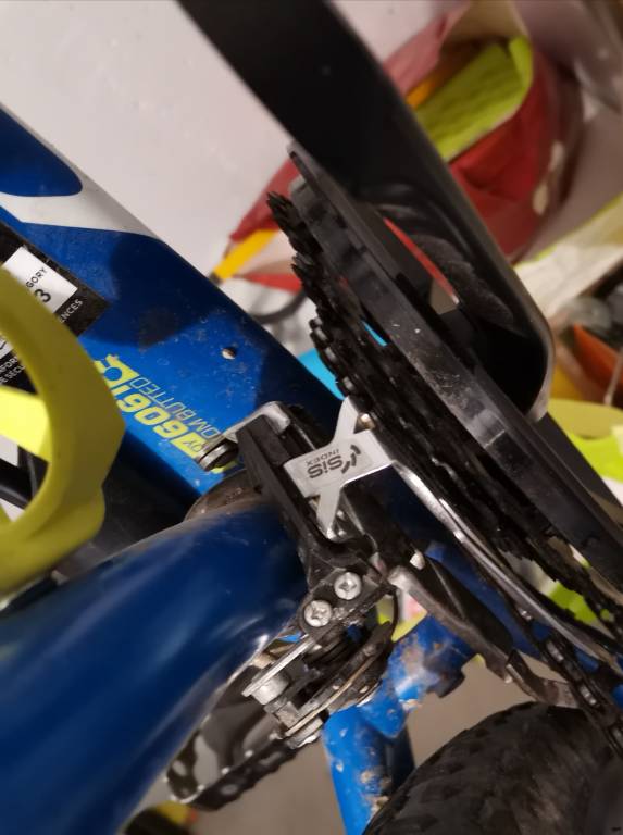

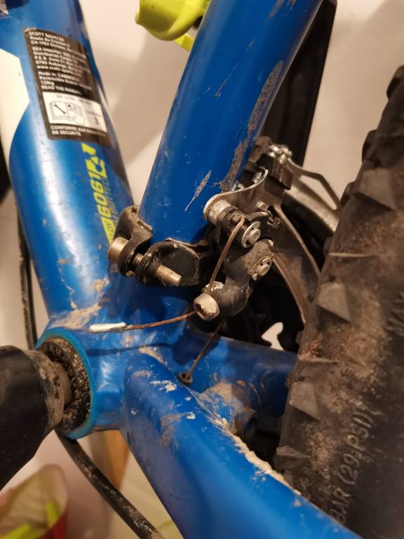

Bombiszcz Opublikowano 23 Czerwca 2020 Opublikowano 23 Czerwca 2020 14 godzin temu, Accent_Szaj napisał: Najlepiej zrób zdjęcie starej przerzutki Tak to wygląda. Sorry za syf, ale po prostu nie miałem kiedy go ogarnąć po ostatnim wypadzie
Accent_Szaj Opublikowano 23 Czerwca 2020 Opublikowano 23 Czerwca 2020 15 minut temu, Bombiszcz napisał: Tak to wygląda Teraz masz z dolnym ciągiem i najbezpieczniej weź taką samą IFDM6025HX6. Tu masz taniej https://rowerplus.pl/przerzutki-przednie-mtb-cross-trekking/6551-shimano-fd-m6022-deore-przerzutka-przednia-2x10-klasyczna.html
