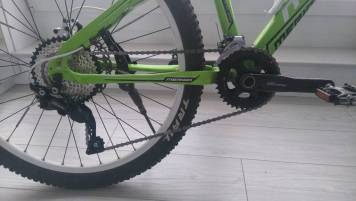

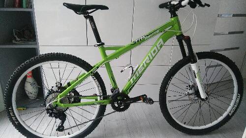

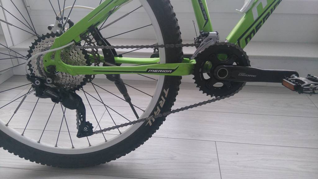

Radosław, wr Opublikowano 10 Maja 2019 Opublikowano 10 Maja 2019 Witam, pokaże wam co udało się włożyć do Merid. dzieki za porady.
Kruk Opublikowano 10 Maja 2019 Opublikowano 10 Maja 2019 Bardzo fajny napęd, zwłaszcza że nie aż tak drogi a przyzwoicie działa Czy mi się dobrze wydaje czy to 26 calowiec? o_O
Radosław, wr Opublikowano 10 Maja 2019 Opublikowano 10 Maja 2019 Tak, koła 26 cali. Kiedyś planowałem na 27,5 ale rower mi ukradli... Został ten rower więc nie zastanawiałem się długo.drogo nie było. Chociaż śmieje się bo rower kosztował 1300zł, a napęd 1000zł. 😉
Kruk Opublikowano 10 Maja 2019 Opublikowano 10 Maja 2019 Hehehe sam mam 26 calowca i żyje, oczywiście się nie ścigam Taki napęd przy 26 calowcu wystarczy jak nic
