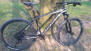

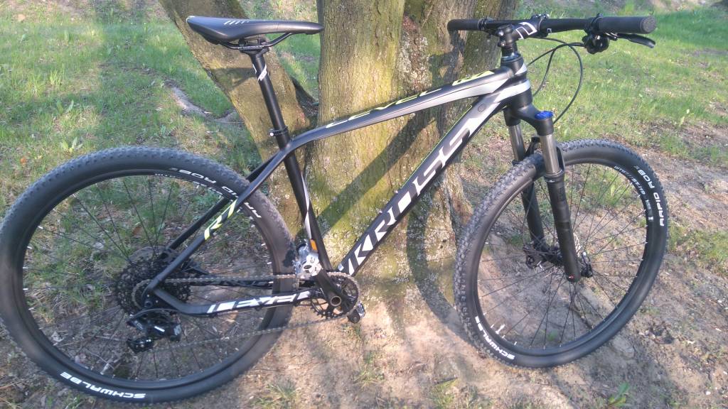

Radosław, wr Opublikowano 10 Maja 2019 Opublikowano 10 Maja 2019 Jasne. Pozostało mi założyć jakieś ciekawe opony i fajne zaciski. Chcę go doprowadzić do bardzo dobrego stanu. Do lepszej jazdy kupiłem R7 z 2017 roku, pozostałość ze sklepu, nie używana. Też fajna maszynka. 1x11 sram NX. Śmiga.
