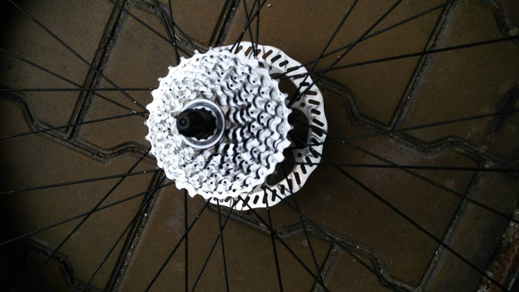

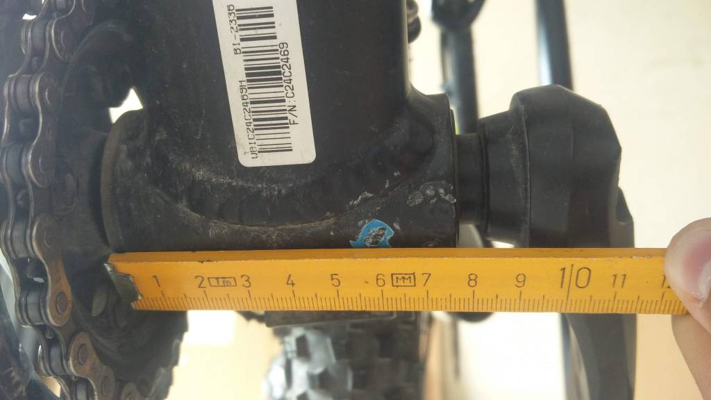

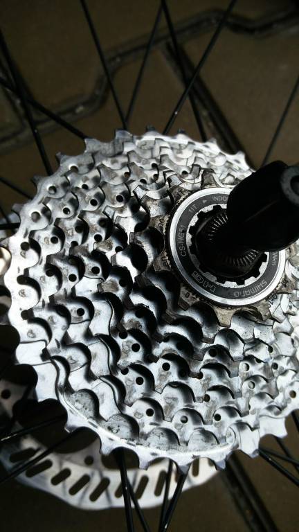

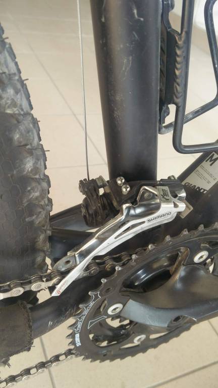

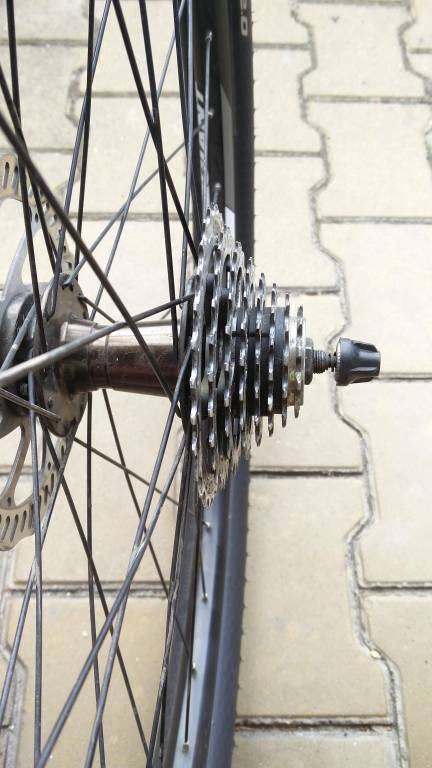

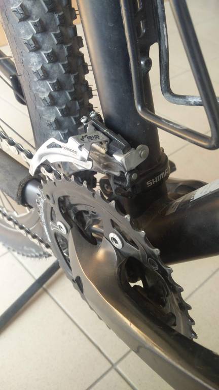

duzid Opublikowano 19 Czerwca 2018 Udostępnij Opublikowano 19 Czerwca 2018 Hej wszystkim. Jak w temacie mam kilka pytań. Czy mając korbę na kwadrat mogę założyć tą z linków poniżej kupując suport sm mt8000 bsa Czym różnią się te 2 napędy? boost vs zwykły Posiadam kasetę czy wolnobieg? W przypadku wolnogiegu jestem zmuszony do jakiejś zmiany? Jeśli tak, to na jaką? Biorąc kasetę 34 zębową którą przerzutkę powinienem wziąć gs czy sgs https://www.cyklomania.pl/shimano-grupa-deore-m6000-2x10rz,id9586.html https://www.cyklomania.pl/shimano-grupa-deore-m6000-2x10rz-boost,id10975.html Odnośnik do komentarza
Gość Opublikowano 19 Czerwca 2018 Udostępnij Opublikowano 19 Czerwca 2018 (edytowane) Cóż to za rower? Tak możesz założyć korbę z zintegrowaną osią. Do wkręcenia nowego suportu będzie Ci potrzebny specjalny klucz. Posiadasz kasetę, więc zmiana piasty nie powinna być konieczna. Kaseta 10s powinna się zmieścić. Wózek przerzutki dobierasz pod kasetę i pod korbę. W każdym razie przy układzie 2 x 10 wersja GS będzie dobra Edytowane 19 Czerwca 2018 przez Gość Odnośnik do komentarza
duzid Opublikowano 19 Czerwca 2018 Udostępnij Opublikowano 19 Czerwca 2018 Giant revel, z 2014 prawdopodobnie A jaką wziąć przednią przerzutkę? I czym się różni wersja boost? Odnośnik do komentarza
Gość Opublikowano 19 Czerwca 2018 Udostępnij Opublikowano 19 Czerwca 2018 O boost nie wiem nic wiec nie pomogę. Jaką? Taką żeby pasowała do rury podsiodłowej, ciągu i obsłużyła blaty korby. Odnośnik do komentarza
duzid Opublikowano 19 Czerwca 2018 Udostępnij Opublikowano 19 Czerwca 2018 Na stronie mogę wybrać kilka i nie mam pojęcia którą Odnośnik do komentarza
Nurek_ Opublikowano 19 Czerwca 2018 Udostępnij Opublikowano 19 Czerwca 2018 Boost kupujesz wtedy jeśli masz piasty w tym standardzie. Masz wtedy przesuniętą linie łańcucha. U ciebie będzie zwykła korba. Odnośnik do komentarza
duzid Opublikowano 19 Czerwca 2018 Udostępnij Opublikowano 19 Czerwca 2018 Dziękuję wiem już wszystko do zamknięcia Odnośnik do komentarza
Gość Opublikowano 19 Czerwca 2018 Udostępnij Opublikowano 19 Czerwca 2018 Temat wyczerpany. Zamykam. Odnośnik do komentarza

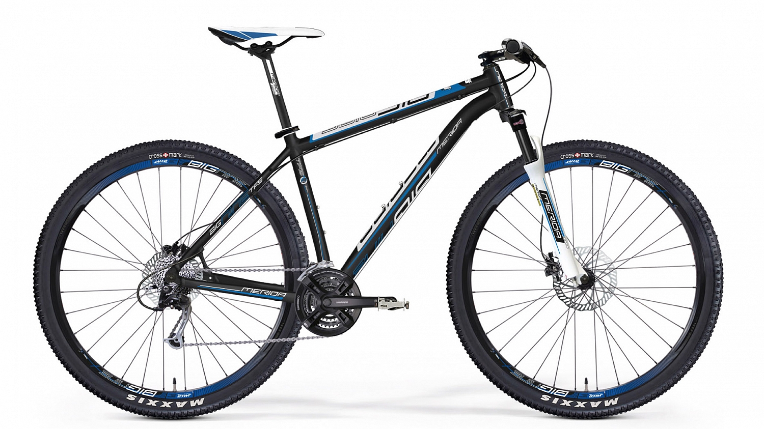

macmart Opublikowano 24 Marca 2019 Udostępnij Opublikowano 24 Marca 2019 Witam wszystkich na forum, Na wstępie chciałbym się przywitać zważywszy, że jest to mój pierwszy post. Rower jaki posiadam to MERIDA BIG NINE TFS 100-D - specyfikacja poniżej: LINK DO SPECYFIKACJI ROWERU MERIDA BIG NINE 100-D Aktualnie rower wyposażony jest w napęd jak i pozostałe komponenty zgodnie z specyfikacją. W rowerze robione były regularne serwisy i wymieniane zużyte elementy 1:1(przerzutki, kaseta, opony). Rower posiadam od 2014r. jeżdżę w różnych warunkach, można powiedzieć, że tak 50/50 teren/asfalt(szuter) Wiem, że dla niektórych może się wydawać, że jest bez sensu modernizować taki rower, lepiej kupić coś nowego z nowszą geometrią - ale powiem szczerze, że sam cały czas się nad tym zastanawiam i mam nadzieję, że wasze odpowiedzi mi pomogą. Mój plan na rower jest taki aby w pierwszej kolejności zmienić napęd z 3x8 na np. 2x10. Planuję włożyć: 1) Kaseta SLX CS-HG81, 11-36 2) Przerzutka tylna SHIMANO Deore XT RD-M781 lub przerzutkę tylną ze sprzęgłem Przerzutka tylna SHIMANO Deore XT RD-M786 - i tu pojawia się pierwsze pytanie, którą przerzutkę wybrać? ze sprzęgłem czy bez? w serwisie rowerowym uzyskałem informację, że ze sprzęgłem stosuje się do rowerów typu full. Drugie pytanie jaki wózek długi czy średni? z obliczeń wychodzi mi, że przerzutka powinna mieć pojemność (36-11)+(36-22)=39 3) Manetki SHIMANO SLX SL-M7000, 3x10, i tu zastanawiam się czy przypadkiem nie dołożyć trochę pieniędzy i nie kupić od razu manetek XT? 4) Mechanizm korbowy SHIMANO Deore FC-M617, koronki 36-22 lub zastanawiam się nad FC-M615 z koronkami 38-24 FC-M615, - pytanie czy, wybrane korby da się zamontować do mojego roweru? 5) Łańcuch KMC X10-10.93 6) Przerzutka przednia i tu pojawia mi się problem ponieważ nie wiem do końca co wybrać, liczę na waszą pomoc, zważywszy, że chciałbym korbę 36-22, to przeżutkę muszę mieć o pojemności 14 mocowanie na ramę z dolnym ciągiem. W 2 etapie modernizacji roweru chciałbym wymienić amortyzator ale to zostawię sobie na później. Z góry dziękuję wszystkim za pomoc. Odnośnik do komentarza
WściekłyDzik Opublikowano 24 Marca 2019 Udostępnij Opublikowano 24 Marca 2019 Nasuwa się pytanie ile razu za przesyłkę chcesz za płacić. O supporcie też zapomniałeś, a tak właściwie to co pchasz się w stare grupy? ni to taniej ni to lepiej od m6000. Może lepiej jak kupisz sobie jak człowiek całą grupę w jednym miejscu ?np https://www.cyklomania.pl/shimano-grupa-deore-m6000-2x10rz,id9586.html Odnośnik do komentarza
Ares Opublikowano 24 Marca 2019 Udostępnij Opublikowano 24 Marca 2019 Dobrze kombinujesz. W serwisie bzdury plotą z tą XT niby tylko do fulli. Bierz XT 786. Manetki nie mogą być z serii 11 sp tylko 10sp. Oczywiście XT. Przednią przerzutkę kup zwykłą Deorkę. Manetki na obejmę. Korba jak najbardziej. Do tego wkład suportu. Jak masz możliwość nie kupuj go od Shimano tylko cokolwiek innego. Accent, ... lub minimum XT. Odnośnik do komentarza
macmart Opublikowano 24 Marca 2019 Udostępnij Opublikowano 24 Marca 2019 30 minut temu, WściekłyDzik napisał: Nasuwa się pytanie ile razu za przesyłkę chcesz za płacić. O supporcie też zapomniałeś, a tak właściwie to co pchasz się w stare grupy? ni to taniej ni to lepiej od m6000. Może lepiej jak kupisz sobie jak człowiek całą grupę w jednym miejscu ?np https://www.cyklomania.pl/shimano-grupa-deore-m6000-2x10rz,id9586.html Wszystko planuje kupić za jednym zamachem. W nawiązaniu do powyższej wypowiedzi mam rozumieć, że lepiej jest np. wziąść przerzutkę DEORE M6000 i wszystko w jednym komplecie niż DEORE XT M786 i składać inne podzespoły? Odnośnik do komentarza
