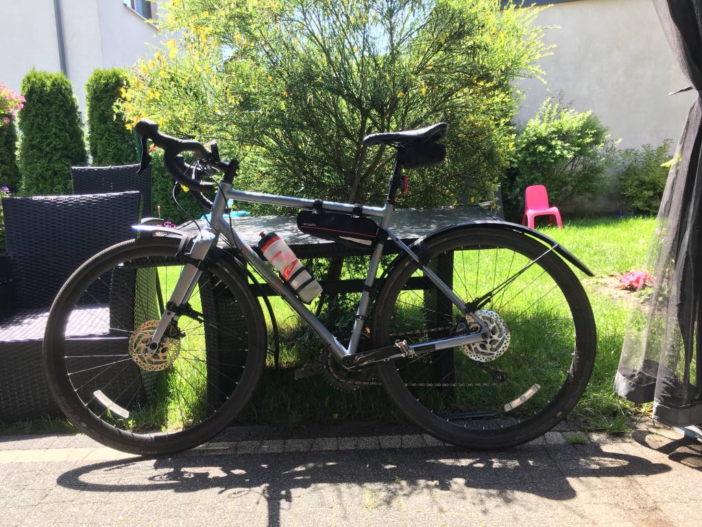

Chmielo Opublikowano 12 Czerwca 2020 Opublikowano 12 Czerwca 2020 Pochwale sie nowym nabytkiem do mojego Marina wjechały błotniki Sks SpeedRocker Fajna sprawa te blotniczki bardzo szybki montaż i nie trzeba mieć mocowań żadnych w ramie Fajna sprawa te blotniczki bardzo szybki montaż i nie trzeba mieć mocowań żadnych w ramie
Chmielo Opublikowano 13 Czerwca 2020 Opublikowano 13 Czerwca 2020 Wszystko jest jak w oryginale.Sam kombinowałem z wyjmowaniem podkładek ale na bikefitingu mi wrócili na taką pozycjie i faktycznie jest mi wygodniej przy dłuższych trasach
