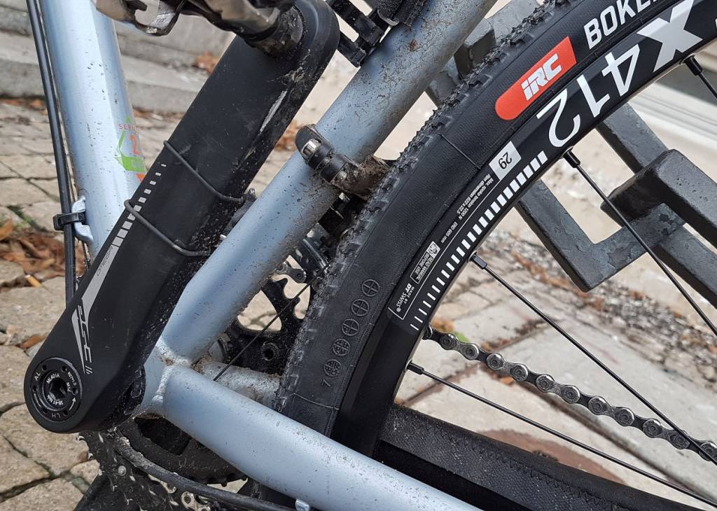

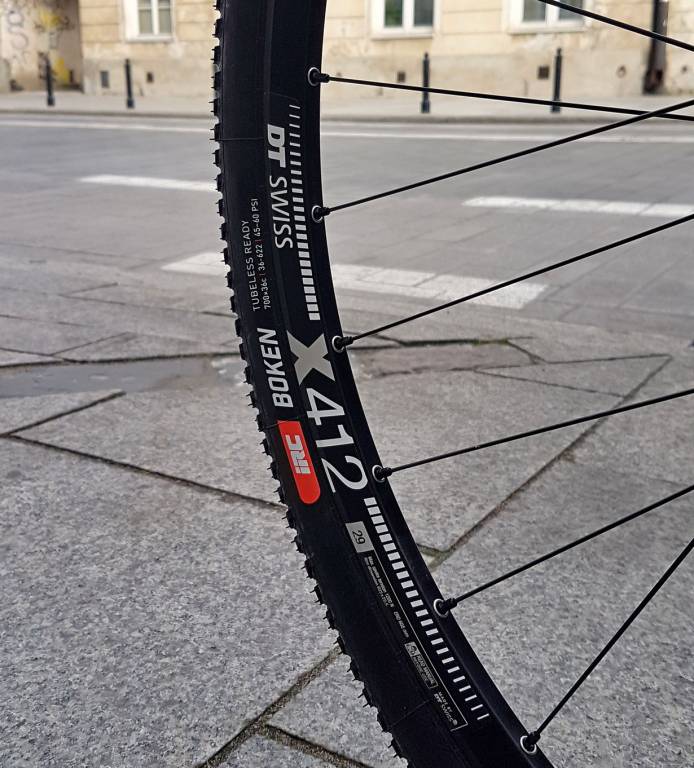

blackone Opublikowano 11 Grudnia 2019 Autor Opublikowano 11 Grudnia 2019 Panowie, odebrałem z Lemonbike kółka DT X412 na gotowo zamleczone na IRC Boken 36c. Spodziewałem się większego uzysku na wadze wobec stockowych kół Marina (przód BTwin Trekking Speed 700x38c, tył Schwalbe CX PRO 700x30c), jednak okazało się że nowy zestaw jest lżejszy nieco ponad pół kilo. Za to własności jezdne skoczyły niesamowicie, kółka kręcą się leciutko, na 3 atmosferach błyskawicznie Nowym Światem mknąłem prawie 40/h, świetna sprawa. Całość na gotowo (koła + zamleczenie + przełożenie tarcz i kasety + pozostałe 300ml mleczka Stans) wyszła 1320zł. Jestem naprawdę zadowolony.

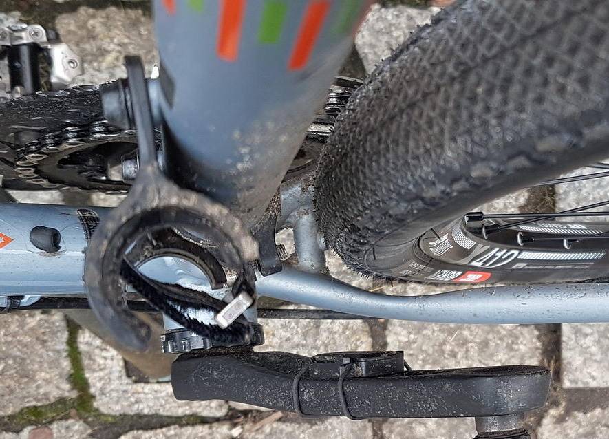

blackone Opublikowano 17 Lutego 2020 Autor Opublikowano 17 Lutego 2020 Dawno nie pisałem, więc nadrabiam dla zainteresowanych: 1. Udało się zmienić zębatki na korbie z 50/34 na 46/30. na początku miesiąca przyjechał z USA technik Marina i udało się zdjąć korbę, okazało się że była dokręcona ze zbyt dużym momentem w fabryce. Efekty? Dołączam do grona tych, którzy twierdzą że układ 46/30 to jedyny słuszny na gravelowe dwublaty. Miasto ogarniam na blacie, w lesie 30t. Single w warszawskim Lesie Bielańskim (tu mam najbliżej) na tym zestawie + mostek RedShift + bezdętkowe IRC Boken 36c to sama frajda. Ten moment kiedy podjeżdżasz górkę którą zawsze robiłeś z buta, mała rzecz a uśmiechasz się zaskoczony... 2. Mostek RedShift po czasie mogę oceniać w samych superlatywach, flow miód malina. 3. opony IRC Boken - zaskoczony jestem ich świetną trakcją, trzymaniem zarówno na terenowych stromych podjazdach jak i na płaskim, mokrym, zarówno asfalt jak las. W lesie roweru nie oszczędzam, korzenie, skoki (nie dropy, raczej ponad przeszkodami) więc jako tubeless bez zastrzeżeń, mleko Stansa pewnie też ma tu swój udział. 4. Support Tokena czeka na wymianę do sezonu, Wtedy też liczę na wymianę łańcucha (Wippermann?) i uzbieranie na GRX bo Tiagra w terenie krztusi się przy dynamicznej jeździe (no complaints, znana sprawa) Tyle póki co, jedyne na co mogę narzekać (prócz lakieru, sprawa w toku) to brak czasu na jazdę. Czasem wrzucam coś na Insta, zapraszam www.instagram.com/gravel.rider/ 1

blackone Opublikowano 17 Lutego 2020 Autor Opublikowano 17 Lutego 2020 18 minut temu, arturo201 napisał: A masz jakieś dodatkowe myśli nt tej wymiany kół? Koła spisują bez zarzutu, mogę szczerze polecić jeśli uda się zdobyć (nawet używane) w podobnej cenie + koniecznie bezdętki, bo to jednak jest komfort niemożliwy. Są na moje oko naprawdę mocne więc nawet lepsze dla cięższych gości. Do starych (stockowych) chcę wrzucić jakieś bardziej szosowe, pewnie 700x28c albo Conti 4season albo Gravelkingi 700x28c (nie SK, czyli praktycznie bez bieżnika, z lekkimi nacięciami, ciekawie to wygląda, sztuka waży 270g).
