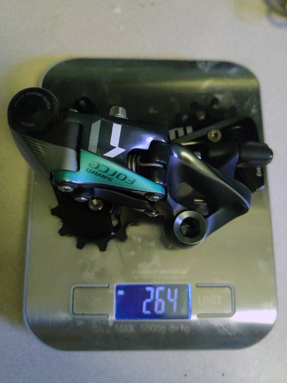

Bujak Opublikowano 7 Maja 2021 Autor Opublikowano 7 Maja 2021 Chciałem napęd 2x11, żeby nie mieć dziur miedzy biegami, ale: SRAM Rival 22 50-34/11-32 działa rewelacyjnie i obsługuje wszystkie 22 biegi bez trymowania, ale wymaga ode mnie częstego przełączania przedniej przerzutki i łańcuch pracuje ciągle w skosie (dla mnie za dużą korba) Mój mix 40-24/11-32 ma dla mnie dobre przełożenia, ale przednia przerzutka Shimano M8000 nie ma systemu YAW i łańcuch ociera często.
Bujak Opublikowano 15 Maja 2021 Autor Opublikowano 15 Maja 2021 (edytowane) Etap 1 - królik w kapeluszu Zniknęła przerzutka, linka i koronki Pojawił się Oval 40T od deckasa Teraz zakres przełożeń jest mazowiecki 40T/11-32T - 291% A przy okazji zamiast przyczepiać magnes od licznika na trytki używam magnesu neodymowego, który trzyma się osi pedału. Edytowane 15 Maja 2021 przez Bujak
Bujak Opublikowano 18 Maja 2021 Autor Opublikowano 18 Maja 2021 (edytowane) 2 - SRAM siłą Edytowane 21 Maja 2021 przez Bujak
