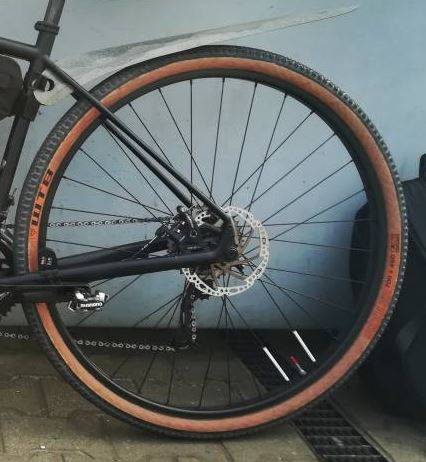

3adf1461d377e676d23d17d34a5fb62f.jpg&key=f335f32442f7a3eca0378be6a8e6a56c3e3c31f9284da58b83ce71157e520f51
Trochę dużo zwłaszcza z tyłu. Ja gdy jadę w trasę w zdecydowanej większości o podłożu nie asfaltowym ładuje z przodu 3.2, a z tyłu 3.4. Rower Fuji Jari 1.5 waga rowerzysty, roweru i gratów 100kg-102kg.

W dniu 7.07.2019 o 16:52, Eddek napisał:
Mi na asfalcie <4bar za ciężko idzie, jakbym swoim starym crossem jechał na papciach 47c (i z kilkoma kg wagi ekstra). Latając z 5bar w obu kołach kapcia trafiłem raz i to w sumie z powodu, w jaki obecnie łat a się ubytki w drogach gminnych (drobny, gorący żwir).
Apropo zakresu cisnienia na oponie to opowiem Ci śmieszna historie. Z kolega robiliśmy tubeless. Zakres cisnienia na oponie 4-6 bar. Przod siadł ładnie przy 5.5. Robimy tył cisnienie okolo 5.8 bar i nagle huk jakby ktos wrzucił mi pod nogi granat hukowy. Mleko bylo wszedzie. Na suficie, rowerze, scianach... Obrecz za 380zł do wyrzucenia... Dobrze że ze dwa ruchy pompką wczesniej zabrałem rękę z kola. Od tego momentu polegam tylko na swoim odczuciu.
A co to była za obręcz ?
WTB KOM i23 light
