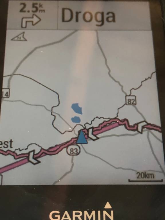

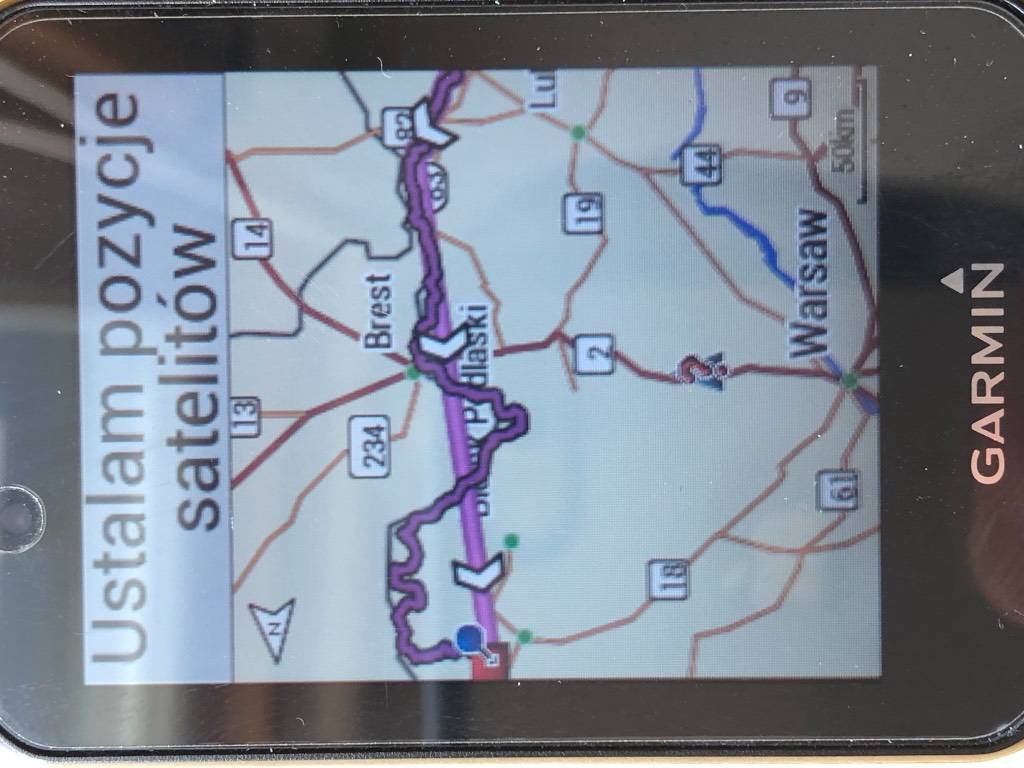

PiotrM Opublikowano 3 Września 2021 Opublikowano 3 Września 2021 (edytowane) Hej. mam problem z działaniem licznika edge 530. korzystając z nawigacji po wgranym śladzie gpx, nawigacja w pewnym momencie prowadzi nawigację nie po śladzie, tylko od pewnego momentu trasy prowadzi po linii prostej do punktu końcowego trasy. Od tego momentu nie ma żadnych podpowiedzi przy skrętach itp. Dwie trasy na których wystąpił problem liczyły ok 500-800km. Pierwsza połowa trasy idzie ok. W drugiej połowie trasy dwa razy z dwiema różnymi trasami miałem ten sam problem. Przerwanie nawigacji, wyłączenie urządzenia, reset ustawień - problem nie znika. znajoma z którą jechałem ostatnią trasę miała garmina 830 i ten sam plik i u niej działał ok. mnie za bardzo wiem co mogę z tym jeszcze zrobić? Edytowane 3 Września 2021 przez PiotrM
eathan Opublikowano 5 Września 2021 Autor Opublikowano 5 Września 2021 Prosta linia to generalnie problem z sygnałem GPS. W MTB bywa tak, że w trudnym terenie gubisz na chwilę sygnał i potem go znowu łapiesz. Wtedy urządzenia po prostu wytycza prostą linię na tym odcinku. Jednak stawiam, że to nie będzie to. Zrób pełen reset urządzenia do ustawień fabrycznych. Sprawdź i wgraj aktualizację (użył Garmin Express). Jeżeli to nic nie da to zgłoś się do Garmina.
