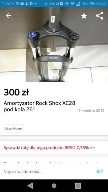

Gość Opublikowano 24 Kwietnia 2019 Opublikowano 24 Kwietnia 2019 W dniu 13.04.2019 o 00:53, Lupek napisał: Znalazłem jeszcze taki, może ten jest chociaż trochę lepszy od tamtych? Jeszcze gorzej... Golenie górne o średnicy 28mm, ten amorek jest za wiotki...
Red Opublikowano 24 Kwietnia 2019 Opublikowano 24 Kwietnia 2019 W tym budżecie tylko używka. Za 500zł można znaleźć nawet powietrznego Raidona może jakiś Rock Shox XC28 lub XC30.
Gość Opublikowano 24 Kwietnia 2019 Opublikowano 24 Kwietnia 2019 4 minuty temu, Red napisał: W tym budżecie tylko używka. Za 500zł można znaleźć nawet powietrznego Raidona może jakiś Rock Shox XC28 lub XC30. XC28 są to słabe amorki z goleniami o średnizy 28mm, nie było wersji powietrznej... XC30 już prędzej, ale ciężko także o powietrzną wersję. Rock Shox 30 Gold jest amorem w standardzie powietrznym
Red Opublikowano 24 Kwietnia 2019 Opublikowano 24 Kwietnia 2019 12 minut temu, SpiderMAN napisał: XC28 są to słabe amorki z goleniami o średnizy 28mm, nie było wersji powietrznej Przy wadze 50kg powinno być ok. Bardziej obawiam się o pracę sprężyny stalowej bo choć przy moich 75kg pracował (miałem XC30) okej to przy 50kg może być zbyt twardy.
Gość Opublikowano 24 Kwietnia 2019 Opublikowano 24 Kwietnia 2019 1 minutę temu, Red napisał: Przy wadze 50kg powinno być ok. Bardziej obawiam się o pracę sprężyny stalowej bo choć przy moich 75kg pracował (miałem XC30) okej to przy 50kg może być zbyt twardy. Przy takiej wadze sprężynowy amor to nieporozumienie. Tylko i wyłącznie powietrze!
