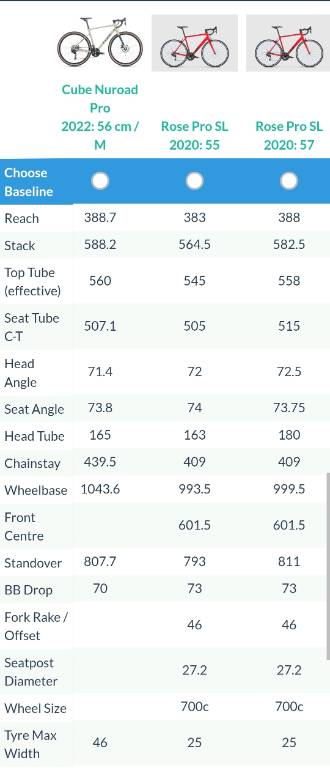

radekzaj Opublikowano 20 Grudnia 2022 Opublikowano 20 Grudnia 2022 (edytowane) Planuję zakup pierwszej szosy i wybór padł na Rose Pro SL. Zastanawiam się nad rozmiarem, mam długie nogi i krótki tułów: mój przekrok to 86-87cm, wzrost 175cm. Konsultant Rose uważa, że 57: "with this inseam we think 57cm is the only option. 55cm will be too sportive due to the very high saddle adjustment". Nie jestem do końca przekonany, myślałem raczej o rozmiarze 55. Moim punktem odniesienia jest posiadany gravel Cube Nuroad Pro M (56), którego katuję w sezonie oraz na trenażerze. Tutaj mam ustawione siodełko relatywnie wysoko, max na skali to 9, ja mam na 2.5, co daje długość 76.5cm od środka supportu do górnej krawędzi siodła. Jak myślicie, 55 czy 57? Edytowane 20 Grudnia 2022 przez radekzaj
radekzaj Opublikowano 31 Grudnia 2022 Opublikowano 31 Grudnia 2022 Nie doczekawszy się żadnej odpowiedzi zamówiłem rozmiar 53 🙂 Konsultowałem się w temacie z użytkownikami na innych forach i grupach 👍 Dodatkowo porównując Cube jeden rozmiar mniejszy (S-53) do Rose 53 wychodzi jak dla mnie najbardziej optymalnie, a jak będzie naprawdę to się okaże za około 2 tygodnie.

radekzaj Opublikowano 31 Grudnia 2022 Opublikowano 31 Grudnia 2022 @Maaciek26 Wzrost 175cm, nie chciałem się kierować samym przekrokiem. Po dwóch latach kręcenia na moim Nuroad Pro M-56 uważam, że wygodniej by mi było na krótszej ramie, bo musiałem to niwelować przesunięciem siodełka do przodu. Relatywnie wysoko podniesione siodełko powinno być dla mnie ok, bo rozpiętość rąk jest większa od wzrostu o ponad 10cm (190 do 175).
