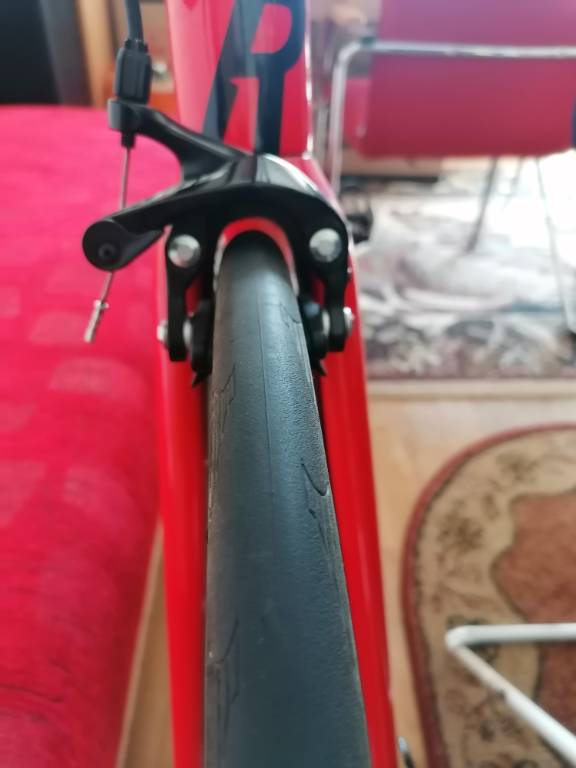

Maaciek26 Opublikowano 10 Października 2020 Opublikowano 10 Października 2020 8 godzin temu, Janao napisał: Kolor musi być czerwony, chyba gównie przez czerwony kolor/malowanie podoba mi się pro SL 😉 byłby to problem jak byś zrobił zdjęcie ile miejsca na oponę zostało w widelcu? Proszę bardzo
Slaw100 Opublikowano 10 Października 2020 Opublikowano 10 Października 2020 (edytowane) Oglądałem rower od Maaciek26 przed zakupem swojego PRO SL, akurat mieszka również w Łodzi i udostępnił mi przymiarkę . Wyglądał super i kolor trwalszy od mojego szarego. Ale nie jestem zbytnim estetą i moje ryski mi nie przeszkadzają. Roweru nie sprzedam raczej, w 100% mi pasuje do szybkiej jazdy. Co do opony to pisałem, że weszła dość masywna opona 28 z Decathlon. Z tyłu nie ma problemu, po kilkuset kilometrach zostawiłem 28. Z przodu zmieniłem ponownie na 25 dla bezpieczeństwa. Jak jest sucho 28 ma 1-2mm miejsca - w przypadku błota nie wystarcza. Bałem się, że na starcie w TRI zaskoczy mnie deszcz ( i tak było) wtedy błoto osadza się z przodu między oponą a widelcem. Z tyłu nie ma takiego problemu. Inne opny np.: continentale można ryzykować. W najgorszym razie zostaną na tylnej obręczy. Z przodu z ciśnieniem nie szaleję to i po lesie też w razie potrzeby pojadę. Syn coraz głębiej chce się zapuszczać w dirt więc wczoraj kupiłem Rockridera ST 530. Będziemy się brudzić w błocie razem. Powyżej na zdjęciu dużo miejsca. Moje oponki Tribany 28 to ok1mm miejsca z przodu - ledwo widać prześwit. Co do karbonu - w szosie ma to sens. Ja ważę ostatnio ponad 100 kg i dlatego kombinowałem z oponami 28 i cisnieniem opon. Sztywność roweru jest odczuwalna na niskiej jakości asfalcie i przy dużej prędkości. Na moje potrzeby jest wystarczająco i nie brak sprzętu mnie ogranicza, a brak formy i talentu PRO SL to dobry rower, lekki i z wygodną geometrią. Można ustawić się na race obniżając mostek i łapiąc lemondkę. Albo jeździć w sporym komforcie na dłuższym dystansie. Przeskoczyłem z tarcz na shimano 7000 i nie narzekam. I tak jak przycisnę koło z oponą szosową staje w miejscu. Pytanie do Maaciek26. Czy inwestycja w karbonową kierownicę się opłacała? 22 godziny temu, Janao napisał: Reveal na klasycznych hamulcach kosztuje o 1000euro więcej, uważasz że dopłata 1000euro do 1200e to pikuś?. Jeśli chodzi o mnie to chciałem kupić w przyszłym roku na 30te urodziny sobie prezent w postaci nowej szosy i myślałem o kwocie powyżej 7k + później ewentualnie lepsze koła. (Chciałbym startować w ultramaratonach), już od kilku tygodni czytam, oglądam filmy na YT.. I jestem już uczulony na ten cały marketingowy bełkot. Jestem w stanie zatrzymać rower tak samo szybko dual pivotami z dobrymi klockami co na rowerze z tarczami, prędzej wąskie i łyse opony szosowe stracą przyczepność niż różnica w mocnej hydraulice zacznie mieć znaczenie, Sztywne osie? Może ułamki sekund na finiszu w kolarstwie zawodowym mają znaczenie, może nawet sam bym chciał mieć takie coś w rowerze, ale który rower to ma bez tarczowek i nie kosztuje 2..3x więcej np. Od rose pro SL? Jedyne co do mnie przemawia za tarczówkami to wygląd, ale to za mało żeby skomplikować sobie system hamulców, bo na dlugich dystansach ważna jest prostota. Czy rama karbobowa jest warta dopłaty 1000euro w przypadku pro SL-reveal? Nie wiem.. Ja natomiast nie widziałem cudów w ramie kellysa urc którą miałem, myślę że szersza opona czy troche niższe ciśnienie w kołach, daje dużo wiekszy komfort niż karbobowa rama w stosunku do AF. Chwilę już jeżdżę i mógłbym kupić wypasioną szose z karbonu, ale mniej więcej wiem czego potrzebuję na długich dystansach i chyba Rose pro SL będzie dobrym wyborem ALE.. Tu pojawia się marketing. Wszystkie polskie i zagraniczne wypowiedzi/artukuły twierdzą że Rose pro SL to dobry rower na ,,pierwszą szose" że ,,jak masz wybrać to bierz karbon na gorszym osprzęcie, bo osprzęt można z czasem zmienić", ,,karbon świetnie tłumi drgania", ,,sztywne osie odmienią Twoje życie" ( tu akurat Szaj zrył mi beret). Wszyscy mi ,,ryją beret" i nie wiem co kupić, dużo czasu spędziłem w życiu na rowerze, w samym wrześniu zrobiłem 2x 200km i 300km, planuję zrobić 500 w 24h, więc jak ja mogę kupić rower który jest polecany kompletnym amatorom na pierwszą szose? 😱 Dam kilo bananów w zamian za sprawdzone info odnośnie max szerokości oponyw najnowszym modelu ROSE pro SL, a może inaczej.. Czy w pro sl szerokość opon jest uzależniona tylko od pojemności hamulców czy rama ogranicza opony 28c? Bo wiem że nowe hamulce r7000 r8000 przyjmują 28c bez problemu. Hamulce przyjmują opony 28 i jak jest sucho to pojedziesz. Jak jest deszcz usłyszysz tarcie piasku o przedni widelec. Jak będzie błoto to już tarcie i hamowanie roweru. Błoto osadzi się na przednim widelcu i szczęce hamulca. Trzeba robić przerwy i czyścić. Tylne koło ok 28 super. Testowana masywna opona 28 tribana. Edytowane 10 Października 2020 przez Slaw100 1 1
