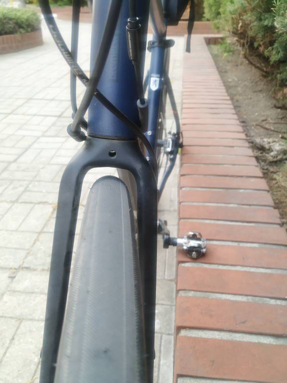

Buffalo Opublikowano 17 Kwietnia 2019 Opublikowano 17 Kwietnia 2019 W dniu 13.04.2019 o 19:27, Erehr napisał: Uważaj żeby się nie przejechać, bo rozmiar tych opon często jest zaniżony. Ja włożyłem do RC 500 Gravelking'i 35C które mają właśnie lekko ponad 38mm szerokości. Czytałem że 38c potrafi dochodzić szerokością nawet do 42mm i już możesz mieć problem. Fotki na 35C (robione ziemniakiem) Trochę mnie nastraszyłeś, ale też miałem nadzieję, że się uda, bo ja chciałem u siebie wersję Gravelking, a nie Gravelking SK. Na tyle na ile wyczytałem to bieżnik znany ze zwykłych Gravelkingów, WTB Horizon czy opon Compass/ReneHerse nie radzi sobie tylko w ewidentnym błocie, a po takim będę jeździł bardzo bardzo mało. No w każdym razie włożyłem i na razie szok, bo opona 38C na obręczach 17 ma wymiar suwmiarką mierzony - 36,5 mm. Pojeżdżę trochę i zobaczę na ile się rozejdzie. Biorąc pod uwagę, że opona siedząc w środkowym kanale obręczy przylegała całym obwodem to mam obawy czy dobrze siądzie na rancie. Namordowałem się z tym połączeniem wąska opona-szeroka obręcz okrutnie: 2 przyszczypnięte dętki, 1 złamana łyżka do opon, 1 uszkodzona łyżka. W grę wchodziły wszystkie triki z grzaniem opony suszarką włącznie. Mam nadzieję, że opona trochę się porozciąga i kiedy przyjdzie czas na tubeless to będzie nieco łatwiej, a do tubelessów mnie ciągnie skoro wiem co może oznaczać konieczność wymiany dętki. Z drugiej strony ciekaw jestem jak będzie z posadzeniem opony na rancie. Do tego przewinąłem fabryczną owijkę z rzadszym nawinięciem zwojów i dzięki temu nie było już takich "koralików" na kierownicy, a grubość była równomierna. No i na wierzch wylądował czarny Lizardskins DSP 2,5mm. Mam dość duże ręce i jak na razie double wrap mi się podoba, ale muszę trochę z tym pojeździć. Jakościowo wygląda to 100x lepiej. Wygląda też w tym momencie dość grubo, no ale hej, to jest gravel, a w gravelu wszystko wolno. Wagowo: Fabryczne opony: 2x 450g Gravelking 38C: 2x 333g Lizardskins 2,5: 51g (- kilka g z odciętej za długiej owijki fabrycznej) No, a fotki jutro postrzelam i jakieś pierwsze wrażenia będę miał

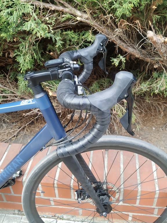

Buffalo Opublikowano 21 Kwietnia 2019 Opublikowano 21 Kwietnia 2019 W dniu 9.04.2019 o 09:12, Fimala napisał: Pokaż foto jak już będziesz miał go na gravelkingach. Jestem ciekawy jak to bedzie wyglądać W dniu 9.04.2019 o 09:18, Sziva napisał: Ja też proszę o zdjęcie W sumie zmiany nie wyglądają drastycznie. Pomiar suwmiarką: 36,2 z przodu 36,9 z tyłu. Objętość robi robotę na niższych ciśnieniach, a przy mocniejszym spompowaniu kręcą się tak samo jak nie lepiej od fabrycznych. Po żwirowych ścieżkach wrocławskich wałów to leci pięknie. Co do hamowania to na asfalcie przy ciśnieniu około 4 bary wciąż mogę zblokować koło hamulcem z górnego chwytu bez większego wysiłku. No i owijeczka też robi robotę. Dużo przyjemniejszy chwyt ze względu na większą średnicę i uczucie kontroli ze względu na jej przyczepność. No i nie daje taniością na pierwszy rzut oka jak oryginalna. 3

Buffalo Opublikowano 24 Kwietnia 2019 Opublikowano 24 Kwietnia 2019 @tmmm Powiedziałbym, że na szerszej oponie i zejściu z ok 6,5 do 5 barów miałem wrażenie większej ślamazarności, ale po konsultacji moich odczuć ze wskazaniami licznika to w warunkach miejskich i zmiennej nawierzchni - jest zdecydowanie szybciej i wygodniej. Na przeciętnym asfalcie - jest wygodniej.
