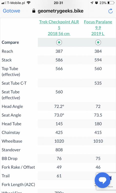

wojtekorzen Opublikowano 12 Czerwca 2019 Opublikowano 12 Czerwca 2019 No to przyszedł czas na ostateczny wybór. Który będzie bardziej wytrzymały pod 120-125kg i ktory jest madrzejszym wyborem do krotkich inyensywnych treningow. Dzisiaj oglądałem Treka i naprawdę mi się spodobał, cena po rabacie 7400zł https://www.trekbikes.com/pl/pl_PL/rowery/rowery-szosowe/rowery-na-szuter/checkpoint/checkpoint-alr/checkpoint-alr-5/p/24385/?colorCode=grey Tutaj znowu Focus, carbon i to jakoś przyciąga. Cena po rabacie 9000zł https://www.focus-bikes.com/int/95661-paralane-8-9-gc
pawel2208 Opublikowano 12 Czerwca 2019 Opublikowano 12 Czerwca 2019 10 godzin temu, adamoz napisał: Ja mam focusa paralane. W karbonie i na ultegrze hydraulicznej. Rower jest świetny, bardzo pasuje mi geometria, jest mega wygodna. Hamulce po dotarciu to żylety. Natomiast jest jeden szkopuł z ultegrą - napęd jest głośny na dużym blacie z przodu. Poświęciłem już mnóstwo czasu na regulację i niestety nie da rady tak wyregulować aby napęd był cichy. Przy czym biegi zmienia świetnie, łańcuch nie ociera o wózek przerzutki. Hałas powstaje najprawdopodobniej gdzieś na styku kasety/blatu i łańcucha. Przejrzałem różne fora zagraniczne w poszukiwaniu rozwiązania problemu i okazuje się, że jest to dość powszechny problem. Ludzie narzekają na to także w innych nowych rowerach. Zmieniali blaty, kasety, łańcuchy i nic nie pomaga. Jedynie dobranie odpowiedniego smaru nieco ucisza. Podejrzewam, że problemem może być po prostu niekompatybilność ultegry R8000 z niektórymi nowymi ramami, co może powodować np. nieprawidłową linię łańcucha. Problem ten dotyka także canyona. Na nowym napędzie 105 R7000 mam ten sam problem. Na małym blacie cisza, a na dużym już robi się głośno mimo prawidłowej zmiany przełożeń.
Kawasaki Opublikowano 12 Czerwca 2019 Opublikowano 12 Czerwca 2019 54 minuty temu, wojtekorzen napisał: No to przyszedł czas na ostateczny wybór. Który będzie bardziej wytrzymały pod 120-125kg i ktory jest madrzejszym wyborem do krotkich inyensywnych treningow. Dzisiaj oglądałem Treka i naprawdę mi się spodobał, cena po rabacie 7400zł https://www.trekbikes.com/pl/pl_PL/rowery/rowery-szosowe/rowery-na-szuter/checkpoint/checkpoint-alr/checkpoint-alr-5/p/24385/?colorCode=grey Tutaj znowu Focus, carbon i to jakoś przyciąga. Cena po rabacie 9000zł https://www.focus-bikes.com/int/95661-paralane-8-9-gc Jeśli rozważasz oba modele i możesz dołożyć do focusa to nie ma się nad czym zastanawiać. Wklejam link do testu Checkpointa, który pokrywa się w większości z moimi odczuciami: http://cyclingchief.pl/recenzja-trek-checkpoint-alr-4-2019/
wojtekorzen Opublikowano 12 Czerwca 2019 Opublikowano 12 Czerwca 2019 Ktory z tych rowerów będzie miał bardziej sportową geometrię?
Kawasaki Opublikowano 12 Czerwca 2019 Opublikowano 12 Czerwca 2019 Chyba o dziwo Checkpoint - spójrz na cyferki, w zasadzie reach identyczny, ale Focus ma bardzo wysoką główkę ramy. Kwestia jak wpłynie na odczucia wyższy stack w focusie...
adamoz Opublikowano 12 Czerwca 2019 Opublikowano 12 Czerwca 2019 1 godzinę temu, wojtekorzen napisał: Ktory z tych rowerów będzie miał bardziej sportową geometrię? Miałem poprzednio canyona endurace, który z założenia miał nie mieć sportowej geometrii. Focus paralane ma jeszcze mniej sportową geometrię. Moim zdaniem bardzo wygodny i w końcu chętnie korzystam z dolnego chwytu, który jest w tym rowerze komfortowy. 3 godziny temu, pawel2208 napisał: Na nowym napędzie 105 R7000 mam ten sam problem. Na małym blacie cisza, a na dużym już robi się głośno mimo prawidłowej zmiany przełożeń. Masz jakieś rozwiązanie tego problemu? W jakim rowerze masz ten napęd?
