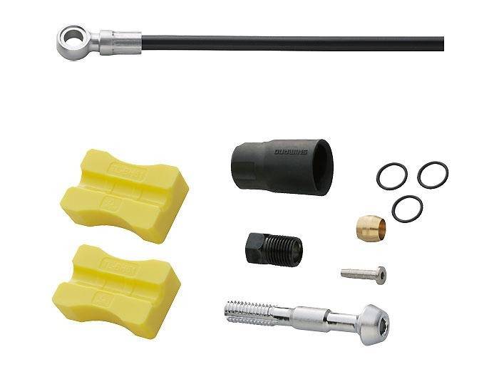

Kruk Opublikowano 5 Kwietnia 2019 Opublikowano 5 Kwietnia 2019 To znaczy? O co konkretnie pytasz? Zaciski są te same także demontaż przewodu tak samo. Wszystkie zaciski z typem przewodu Banjo nie ma problemu z demontażem zacisku, tylko uważaj bo w środku tej baryłki są 2 maleńkie uszczelki jak je zgubisz to nie kupisz takich
User56sz Opublikowano 5 Kwietnia 2019 Opublikowano 5 Kwietnia 2019 (edytowane) 1 godzinę temu, szary_wolf napisał: @Kruk a co z przodem? Jak będziesz odkręcał to zrób zdjęcia. Na Ali widziałem kosztuje niewiele. Edytowane 5 Kwietnia 2019 przez User56sz
Gość Opublikowano 5 Kwietnia 2019 Opublikowano 5 Kwietnia 2019 Końcówkę banjo odkrecasz od zacisku nie trzeba ucinać Czy to przód czy to tył końcówka banjo jest taka sam
Kruk Opublikowano 5 Kwietnia 2019 Opublikowano 5 Kwietnia 2019 User to jest końcówka Banjo ze śrubą z Saintów w SLX jest po prostu dłuższa śruba
szary_wolf Opublikowano 5 Kwietnia 2019 Autor Opublikowano 5 Kwietnia 2019 Chodziło mi o to czy jak wykręcę przewód przy klamce, to czy go potem mogę znów wkręcić czy muszę ścisnąć nową baryłkę. Pisząc przód miałem na myśli przewód przy kalmce a nie przy zacisku, wybaczcie
Franz Mauer Opublikowano 5 Kwietnia 2019 Opublikowano 5 Kwietnia 2019 5 minut temu, szary_wolf napisał: Chodziło mi o to czy jak wykręcę przewód przy klamce, to czy go potem mogę znów wkręcić czy muszę ścisnąć nową baryłkę. Istnieje bardzo duża szansa, ze uda Ci się zastosować tą samą oliwkę. Postaraj się jej nie ściągać lub nie założyć odwrotnie. Jak nie będzie pasować to na pewno zauważysz to, bo będzie ciekł przewód.
User56sz Opublikowano 5 Kwietnia 2019 Opublikowano 5 Kwietnia 2019 (edytowane) 24 minuty temu, Kruk napisał: User to jest końcówka Banjo ze śrubą z Saintów w SLX jest po prostu dłuższa śruba Dlatego napisałem żeby zrobił zdjęcia, zasada jest podobna. To jest od slx Edytowane 5 Kwietnia 2019 przez User56sz
Gość Opublikowano 5 Kwietnia 2019 Opublikowano 5 Kwietnia 2019 Odkręcałem nie raz i się udało że wkrecilem tą samą bez problemuWięc sądzę że w twoim przypadku też będzie dobrze

szary_wolf Opublikowano 7 Kwietnia 2019 Autor Opublikowano 7 Kwietnia 2019 (edytowane) No więc rozebrałem wszystko, przelałem sam przewód i nie zauważyłem, żeby płyn przepływał wolniej. Złożyłem wszystko do kupy, kilka razy przelałem układ, odpowietrzyłem ostukując przewód w pionie (nie założony na ramę) i stwierdzam, że jest chyba nawet gorzej jak było. Nie mam siły już z tym walczyć, jutro wysyłam hampla na reklamację. Dziękuję wszystkim za próbę pomocy Edytowane 7 Kwietnia 2019 przez szary_wolf

szary_wolf Opublikowano 29 Kwietnia 2019 Autor Opublikowano 29 Kwietnia 2019 Drodzy Koledzy, No więc trochę czasu minęło, ale wszystko jest na dobrej drodze. Odesłano mi nowy hamulec bez żadnych zastrzeżeń po dłuższym czasie oczekiwania. Skróciłem go, przelałem nowym płynem w całości (czego nie zrobiłem za pierwszym razem), odpowietrzałem go cały dzień. Wiem, że pewnie coś jeszcze z niego wycisnę jak wezmę go na trasę, bo przez opady deszczu jeszcze nim nie jeździłem. Mam wrażenie, że klamka odbija już tak jak powinna, ale bardziej obiektywny osąd wydam po przejażdżce i odpowietrzeniu go drugi raz, bo na pewno coś jeszcze wybąbluję.

Gość Opublikowano 29 Kwietnia 2019 Opublikowano 29 Kwietnia 2019 A czemu mieli być coś mówić przecież sami dają oliwke do skrócenia przewoduTym bardziej że producent nie wie do jakiego rower chcesz założyć hamulec tym bardziej że każda rama ma inaczej prowadzony przewód oraz jest różnej długości
