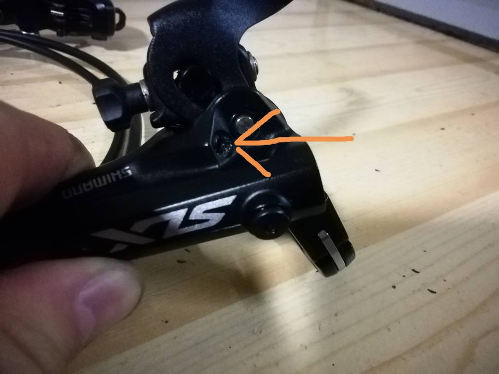

leejoonidas Opublikowano 4 Kwietnia 2019 Opublikowano 4 Kwietnia 2019 (edytowane) Jak na ironię wczoraj chłopak przyszedł do mnie z podobnym problemem po skróceniu przewodu i dokładnie z tym samym modelem hamulca. Po spuszczeniu starego płynu, przepłukaniu i napełnieniu układu nowym płynem problem zniknął. Przed zalaniem układu koniecznie trzeba wykręcić śrubkę zaznaczoną strzałką na zdjęciu poniżej. Po zalaniu, odpowietrzeniu i zakręceniu śrubek na klamce i zacisku dopiero wtedy wkręcić do końca śrubkę zaznaczoną strzałką na zdjęciu. Edytowane 4 Kwietnia 2019 przez leejoonidas 1

szary_wolf Opublikowano 4 Kwietnia 2019 Autor Opublikowano 4 Kwietnia 2019 (edytowane) @leejoonidas nie znalazłem w żadnej instrukcji mowy o ruszaniu tej śrubki, czy to coś zmieni przy odpowietrzaniu? Uświadomiłem sobie dzisiaj, że jak oddam hebla na reklamację to nie pojeżdżę rowerem bo mam przerzutkę na i-speca 2 i nie przymocuję manetki bez klamki hamulcowej. 😢😢 Spróbuję z tą śrubą, bo w zasadzie nie mam lepszej alternatywy. Edytowane 4 Kwietnia 2019 przez szary_wolf
Kruk Opublikowano 4 Kwietnia 2019 Opublikowano 4 Kwietnia 2019 Próbuj, sam kiedyś o tym myślałem i jeśli mnie pamięć nie myli to trzeba odpowietrzać na wkręconej śrubie od Free Stroke'a, ta śruba daję większy luz klamce, niektóry lubią jak klamka ma większy skok
