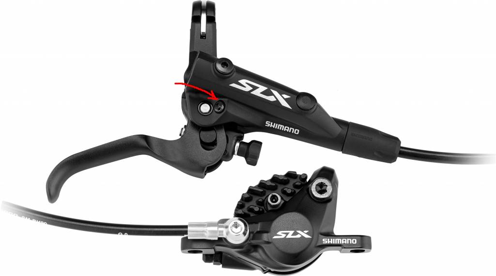

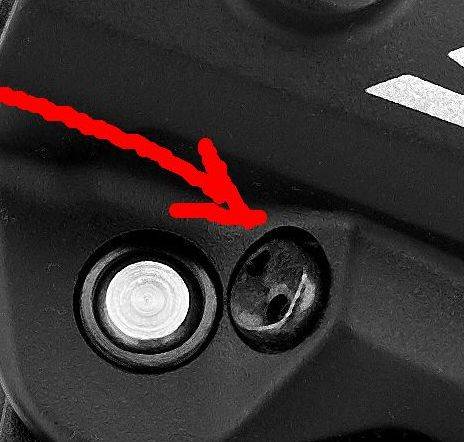

User56sz Opublikowano 1 Kwietnia 2019 Opublikowano 1 Kwietnia 2019 Kruku, proszę powiedz do czego służy ta śruba z dziwnym łbem i czy należy ja ruszać? Czy jest do niej jakiś klucz? --
Franz Mauer Opublikowano 1 Kwietnia 2019 Opublikowano 1 Kwietnia 2019 To jest regulacja FREE STROKE jałowego skoku klamki. Służy do ustalania od którego momentu mają zacząć działać tłoczki w zacisku. Poniekąd zwiazane jest to z regulacją skoku klamki w zależności od wielkości dłoni. Jako, że trudno czasem to wyjaśnić rzuć okiem na ten filmik:
User56sz Opublikowano 1 Kwietnia 2019 Opublikowano 1 Kwietnia 2019 tak myślałem ale co z tym kluczem, dlaczego to jest tak zabezpieczone? znalazłem taki filmik ale tam jest normalna śruba.
Franz Mauer Opublikowano 1 Kwietnia 2019 Opublikowano 1 Kwietnia 2019 Z jakim kluczem? Zamieściłem ten sam filmik co ja... Ta mała śruba to Free Stroke....
User56sz Opublikowano 1 Kwietnia 2019 Opublikowano 1 Kwietnia 2019 (edytowane) ta śruba do regulacji co wskazałem strzałką ma specjalny łeb, krzyżakiem tego nie odkręcisz. Edytowane 1 Kwietnia 2019 przez User56sz
Kruk Opublikowano 1 Kwietnia 2019 Opublikowano 1 Kwietnia 2019 Można ją wykręcić i zmienić na normalną. Nie mniej tak jak było pisane odkręcenie jej powoduje większy ruch klamki zanim zacznie hamowanie.
User56sz Opublikowano 1 Kwietnia 2019 Opublikowano 1 Kwietnia 2019 Spotkałeś się z jakimś śrubokrętem do tej śruby?
Kruk Opublikowano 1 Kwietnia 2019 Opublikowano 1 Kwietnia 2019 Możesz spokojnie zwykły mały śrubokręt przepiłować w środku i zrobić sobie taki 1
