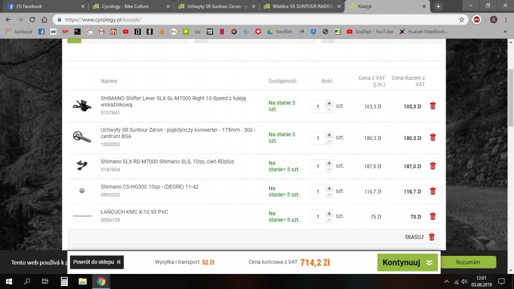

Mogles Opublikowano 16 Lipca 2019 Autor Opublikowano 16 Lipca 2019 Teraz, PiotrekGT napisał: A ja miałem deore 1x10 i było ekstra. Jedna rzecz mi przesxkadzała, przeskok z 15T na 18T na kasecie. Jaka miałeś zębatkę z przodu ? Z tylu rozumiem wspomniane 11-42 ?
PiotrekGT Opublikowano 16 Lipca 2019 Opublikowano 16 Lipca 2019 32T + kaseta 11-42, jesli nie masz jeszcze przerzutki M6000 szedłbym w stronę 1x11 bo wtedy nie ma tego przeskoku
Mogles Opublikowano 16 Lipca 2019 Autor Opublikowano 16 Lipca 2019 Dwie opcje wchodzą w grę albo 9x2 i szukanie przyczyny złego zrzucania (z szarpnięciem) , albo wymiana na 1x? Licząc mocno wydatki
Mogles Opublikowano 3 Sierpnia 2019 Autor Opublikowano 3 Sierpnia 2019 1 godzinę temu, PiotrekGT napisał: Czemu nie 1x11? Pieniądze ? Chyba ze się myle
PiotrekGT Opublikowano 3 Sierpnia 2019 Opublikowano 3 Sierpnia 2019 Różnica w cenie 10s a 11s slx w przerzutce to aż 5zł, w manetce pewnie to samo albo i bez różnicy, jedynie kaseta jest droższa o 70zł, nie warto dopłacić? Weź chociaż tą przerzutke 11s, ona działa dobrze z napędami 10s (podobno nawet lepiej) w razie czego będziesz mogl przejsc na 11s. W drugą strone to nie dziala. To samo tyczy się łańcucha.
Mogles Opublikowano 3 Sierpnia 2019 Autor Opublikowano 3 Sierpnia 2019 Przelicze to wieczorem i zobaczę różnice polecasz jakiś sklep z dobra cena na slx ?
PiotrekGT Opublikowano 3 Sierpnia 2019 Opublikowano 3 Sierpnia 2019 (edytowane) https://www.cyklomania.pl/shimano-kaseta-slx-cs-m7000-11-46-11rz,id8989.html https://www.cyklomania.pl/kmc-lancuch-x-11-93-srebrno-czarny-11rz-114ogniw,id5998.html https://www.cyklomania.pl/shimano-przerzutka-slx-rd-m7000-gs-11rz,id7285.html https://www.cyklomania.pl/shimano-manetka-slx-sl-m7000-obejma-11rz-prawa,id7288.html Na allegor sumarycznie da się to znaleźć około 30zł taniej ale nie w jednym sklepie, tutaj masz wszystko z jednego źródła Twoje komponenty wyszły 483zł - 10sp 11sp - 638 155zł więcej, teraz z twojej strony: https://www.cycology.pl/shimano-slx-rd-m7000-gs-11sp-p187855/ https://www.cycology.pl/kaseta-shimano-slx-cs-m7000-11sp-mtb-p187904/ https://www.cycology.pl/shimano-slx-manetki-sl-m7000-lewo-prawo-para-z-tuleja-p187955/ łańcucha tam nie znalazłem, na allegro za 75 zł kupisz KMC X11-93 Razem 568 - 85 zł więcej od twojego kompletu 10sp - odnośnie opłacalności odpowiedz sobie sam Edit: 11sp będzie tez łatwiej sprzedać w razie czego ze względu na większy popyt Edytowane 3 Sierpnia 2019 przez PiotrekGT
Mogles Opublikowano 3 Sierpnia 2019 Autor Opublikowano 3 Sierpnia 2019 To muszę poszukać jeszcze korby jednoklasowej w rozsądnej cenie bo widzę tutaj konkretne argumenty dziękuje bardzo za pomoc !!!!
PiotrekGT Opublikowano 3 Sierpnia 2019 Opublikowano 3 Sierpnia 2019 Możesz użyx tej korby co zaproponowałeś, slx to wydatek rzędu 350zł z zębatką

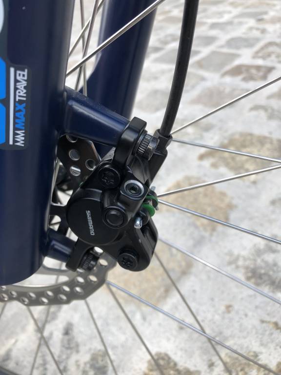

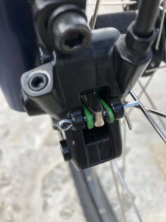

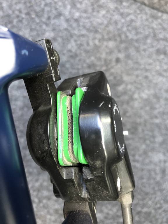

Mogles Opublikowano 29 Sierpnia 2019 Autor Opublikowano 29 Sierpnia 2019 Klocki wymienione na ceramiki z Ali, żywiczne się skończyły - jeszcze nie dotarte a już siła hamowania jest zauważalnie większa. Więcej informacji po dotarciu. Rower nabija km po okolicznych singlach 👍
