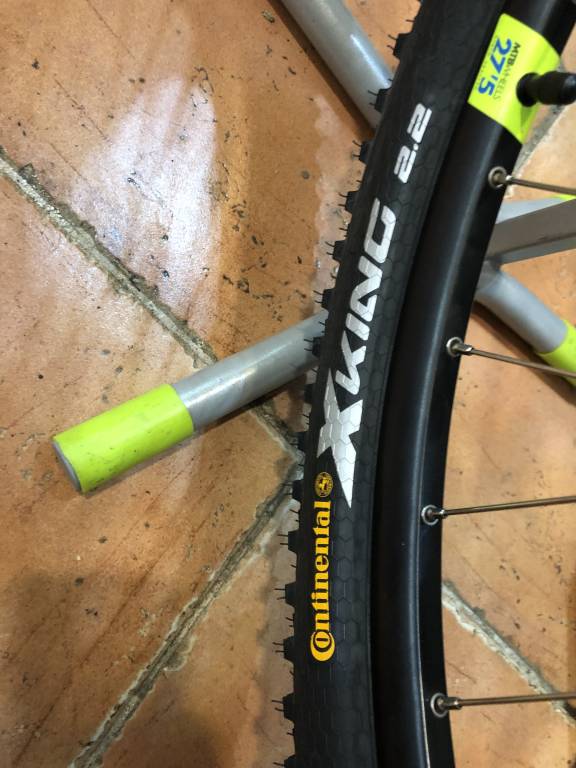

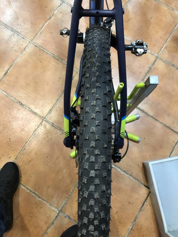

Mogles Opublikowano 17 Kwietnia 2019 Autor Opublikowano 17 Kwietnia 2019 (edytowane) Czas przerwać ciszę rower chwilowo uziemiony przyszły już: Przerzutka przód: FD M4020 down swing Suport: SN-bb52 Manetka: Sl-m4010 (2 biegowa) Przerzutka tył: Alivio RD-M4000 Manetka: Alivio SL-M4000 9 biegowa Kaseta: Alivio CS-HG400 12-36 Łańcuch: oryginalny shimano do 9 biegów oznaczenia nie spisałem, a części czekają na montaż w zaprzyjaźnionym sklepie rowerowym. Prace wstrzymuje korba która jest „nie do dostania”, po dłuższych perypetiach już wysłana czekam aż przyjdzie Korba: FC-MT210 2x9 36/22T 175mm Do tego zestawu na montaż czekają x-Kingi 27,5x2,2 zamiast race kingow 27,5x2,0. Wpadly tez ciuchy dekatlhlonowe na cieplejsze dni 1. https://www.decathlon.pl/spodenki-mtb-st-900-id_8530068.html 2. https://www.decathlon.pl/koszulka-krotki-rkaw-st-500-id_8500902.html Jez tez cel strefa mtb sudety, grand prix mieroszowa mtb, dystans mini 25km. Cel przejechać, pozwiedzać, zobaczyć z czym to się „je”. Traktuje to tez jako motywacje do dalszych treningów. Edytowane 17 Kwietnia 2019 przez Mogles

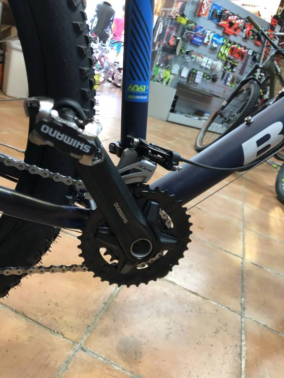

Mogles Opublikowano 19 Kwietnia 2019 Autor Opublikowano 19 Kwietnia 2019 Jest i winowajca wszystkich opóźnień zawieziony do sklepu w celu zamontowania wszystkiego pewnie odbiorę po swietach

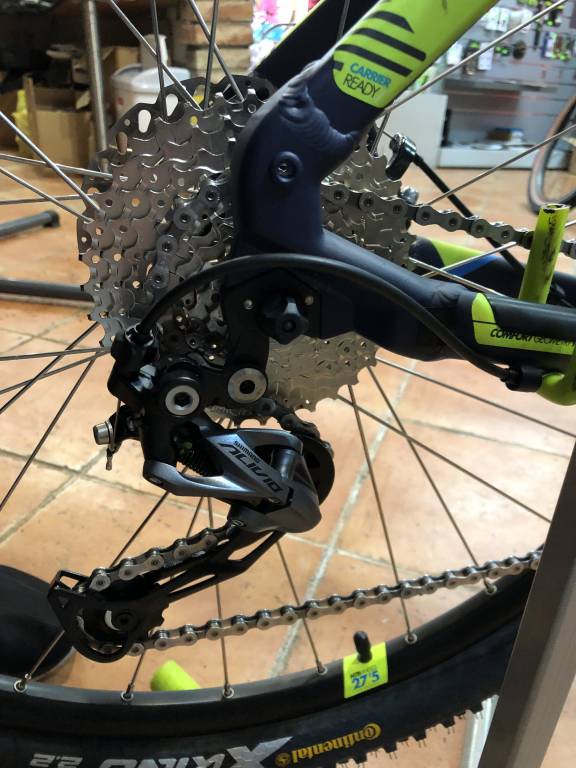

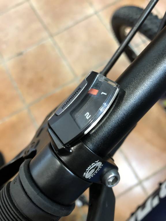

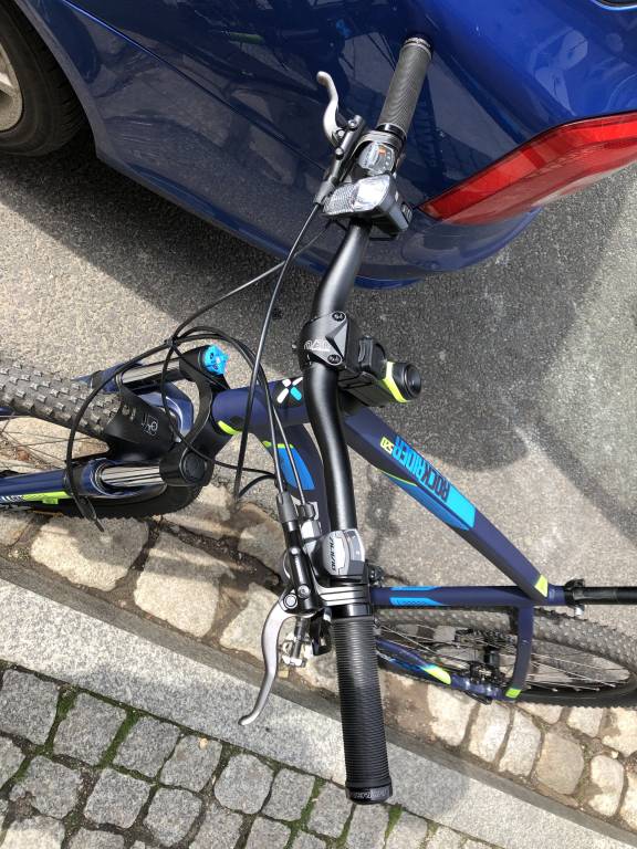

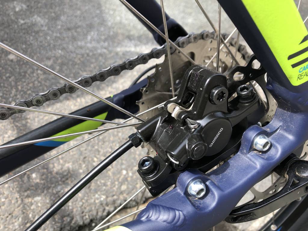

Mogles Opublikowano 25 Kwietnia 2019 Autor Opublikowano 25 Kwietnia 2019 Jest i on. Teraz jazda i w między czasie upgrade hamulców 1

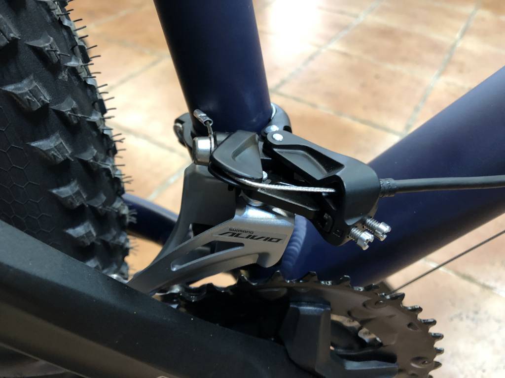

lubson Opublikowano 27 Kwietnia 2019 Opublikowano 27 Kwietnia 2019 Nie było Alivio z dolnym ciągiem ?😁
lubson Opublikowano 28 Kwietnia 2019 Opublikowano 28 Kwietnia 2019 Troszkę to dziwnie wygląda ale jak w praktyce będzie ok to spoko 👍 już trochę kasy poszło na upgrade 😉
elmapeto Opublikowano 28 Kwietnia 2019 Opublikowano 28 Kwietnia 2019 8 minut temu, lubson napisał: Troszkę to dziwnie wygląda ale jak w praktyce będzie ok to spoko 👍 już trochę kasy poszło na upgrade 😉 Dziwnie jak dziwnie. Jestem pełen obaw czy taki sposób prowadzenia linki na narazi jej na urwanie czy inną usterkę.

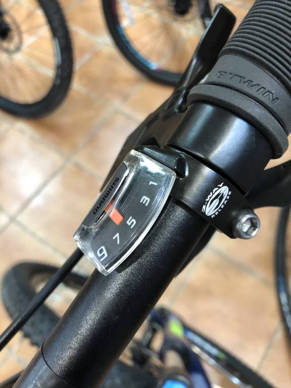

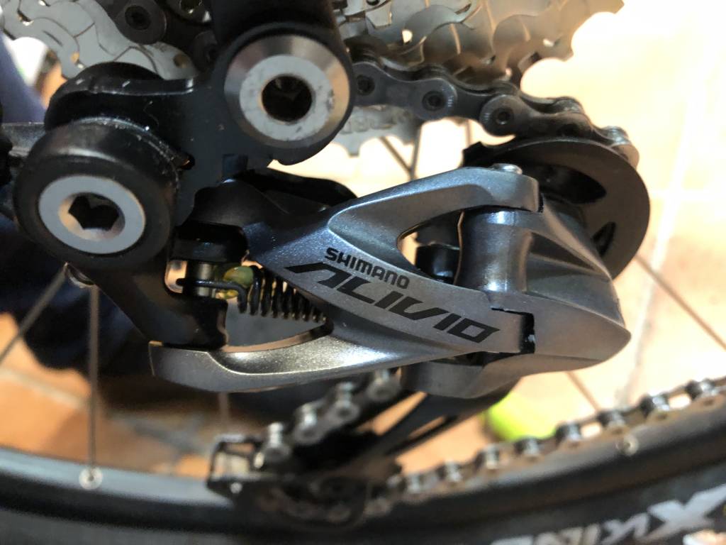

Mogles Opublikowano 28 Kwietnia 2019 Autor Opublikowano 28 Kwietnia 2019 Właśnie jestem po dobrym wpierniczu w górach i jest klasa w końcu napęd działa tak jak powinien klikasz - jest, a nie przez pol roku myśli co ma zrobić a potem jeszcze i tak od czynu do efektu mija 100 lat. Co do waszych obaw nic złego się nie dzieje wszystko działa. Trochę poszło ale stare fanty już prawie sprzedane wpadną za to hamulce shimano br mt400 z przednia tarcza 180. Pozostanie ostatni element układanki amortyzator i koniec kombinowania. Myśle o suntour xcr lor air

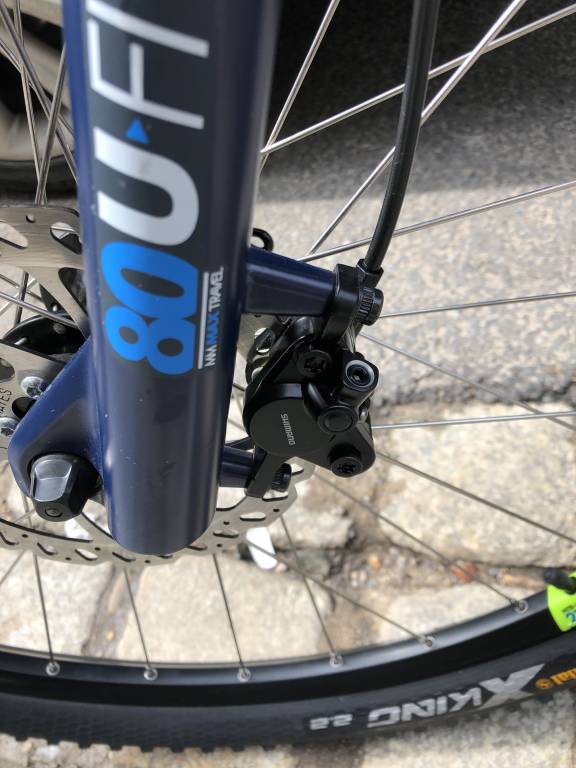

Mogles Opublikowano 17 Maja 2019 Autor Opublikowano 17 Maja 2019 Gripy i hamulce na miejscu. Po krótkiej przejażdżce zdecydowanie na plus modulacja (siły nie oceniam poczekam aż klocki się dotrą). 2 palcowe klamki mega poręczne ! Gripy ok nie kręcą się są odpowiednio miękkie i pasują do roweru czyli bez zastrzeżeń. Gdyby jeszcze ten uginacz tak nie drażnił oka
