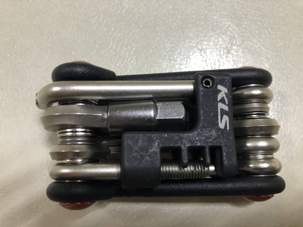

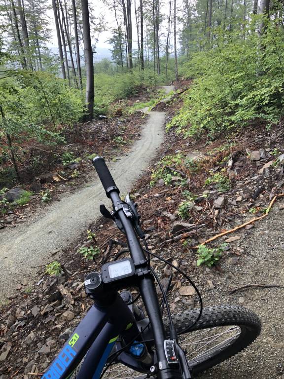

Mogles Opublikowano 7 Lipca 2019 Autor Opublikowano 7 Lipca 2019 (edytowane) W dniu 7.07.2019 o 14:07, lubson napisał: Jakie tarcze włożyłeś? 160? Czy 180? 160 bo mój pseudo uginacz więcej nie zniesie ale w planach 180 Dzisiaj 34 km po singletrackach pętla kłodzka i chwalisław zrobione. Wszystko byłoby ok ale za lekko dokręciłem linkę tylnej przerzutki i się rozregulowała. Gdyby nie pomoc ludzi na trasie musiałbym jechać na 1 biegu, stad zakup multitoola Edytowane 8 Lipca 2019 przez Mogles

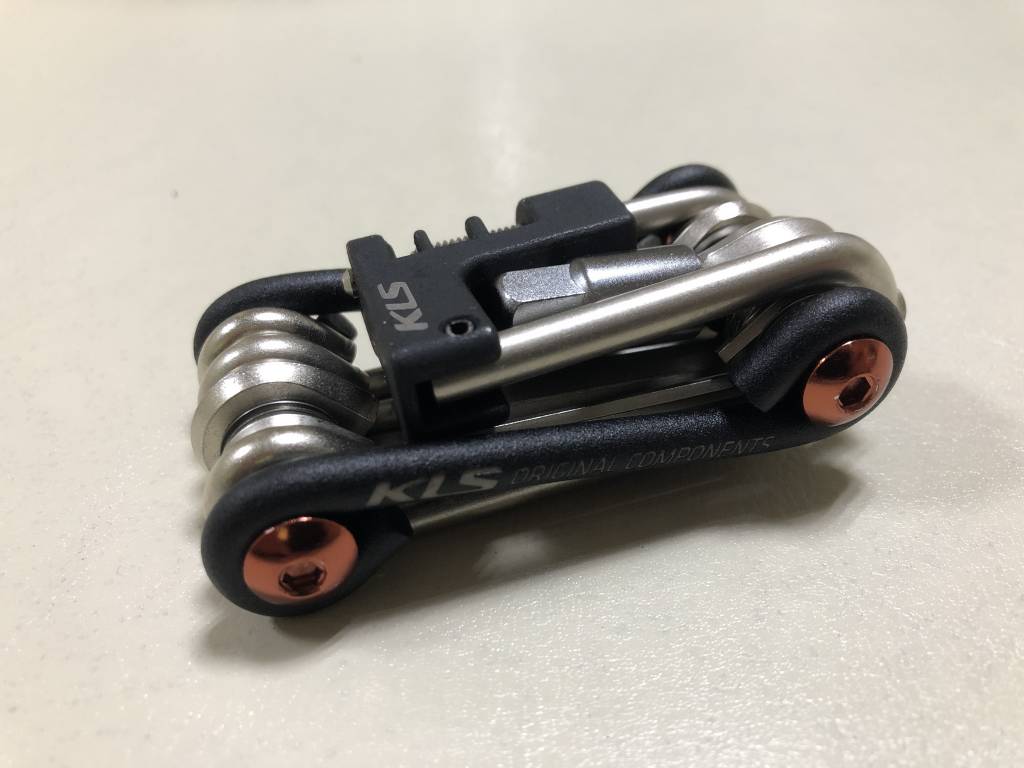

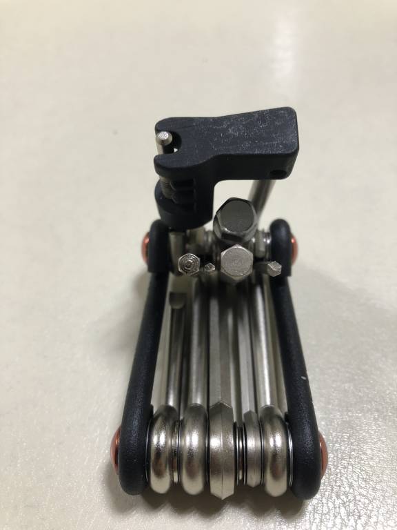

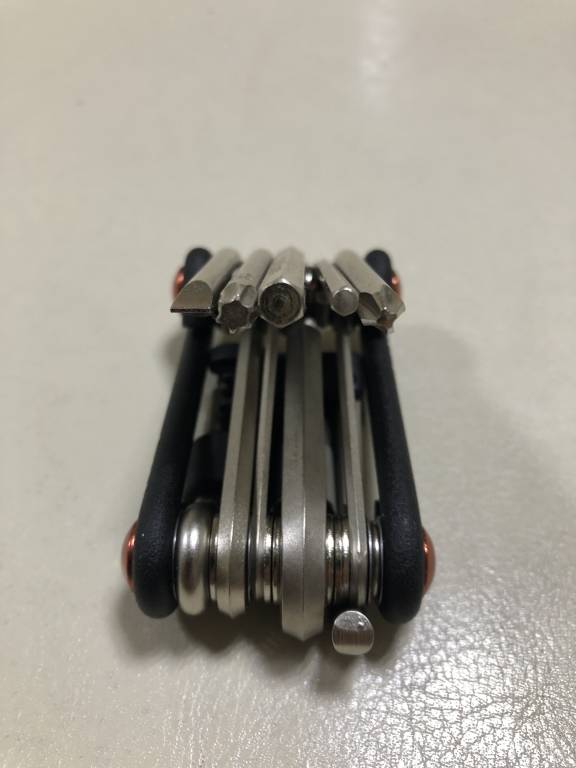

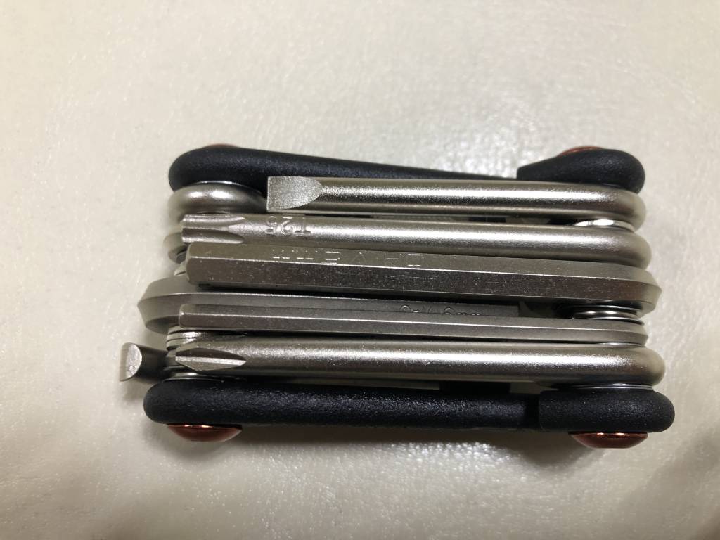

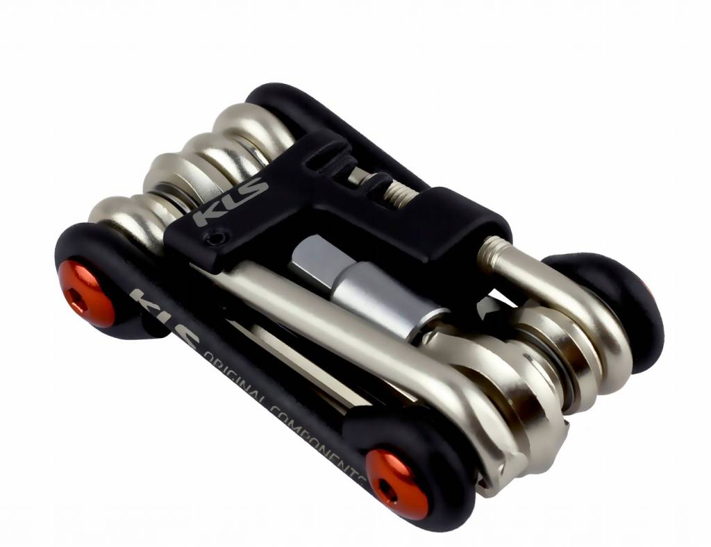

Mogles Opublikowano 9 Lipca 2019 Autor Opublikowano 9 Lipca 2019 (edytowane) Solidnie wykonany ale ciężkawy dla ciekawych dokładne zdjęcia co posiada. Jedynie ta blokada czy co to jest dla skuwacza budzi moja bojaźń w sensie wytrzymałości Edytowane 9 Lipca 2019 przez Mogles
