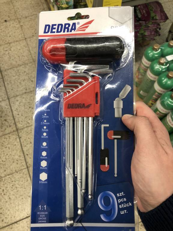

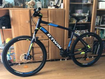

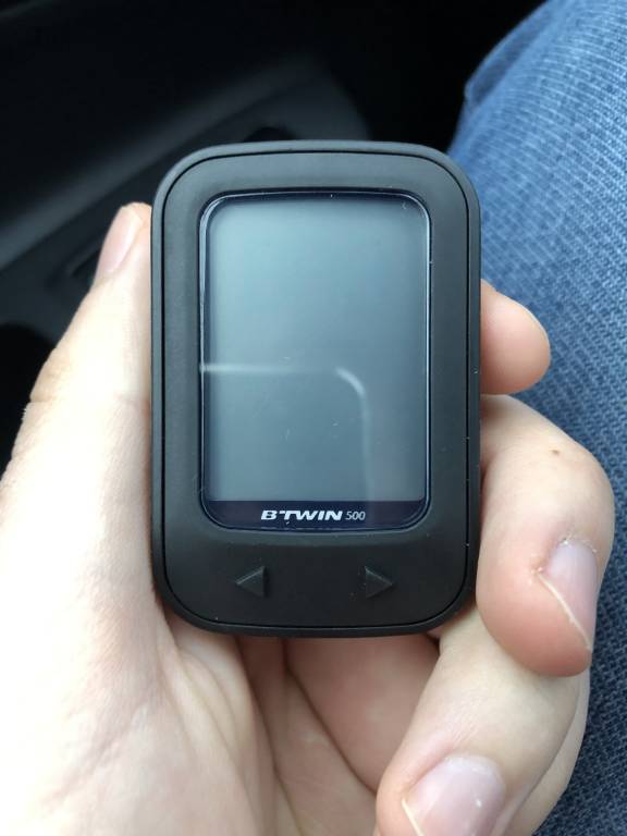

Mogles Opublikowano 7 Marca 2019 Opublikowano 7 Marca 2019 (edytowane) Dzisiaj rozpoczynam przygodę z dwoma kołami. Mam nadzieje ze temat będzie się rozwijał. Rozmiar roweru XL, mam 193 wzrostu. Na reszcie zdjęć dodatki kupione do roweru. Zrodziło się tez pytanie co kupić ze środków smarki czyszczących żeby na bierząco dbać o rower? RAMA: ROCKRIDER 520 XL, aluminium 6061 (1,9 kg w rozm. M) WIDELEC: U-Fit sprężynowy 80 KIEROWNICA: ACCENT Basic prosta aluminiowa 700mm MOSTEK: ACCENT Forest 90mm GRIPY: MERIDA GP-MD010 STERY: FORCE pół zintegrowane SIODŁO: Decathlon SZTYCA: ACCENT SP-252 27,2mm ZACISK: B'TWIN KORBA: FC-MT210 2x9 36/22T 175mm SUPORT: SHIMANO SM-BB52 ŁAŃCUCH: SHIMANO CN-HG53 9-s PEDAŁY: SHIMANO PD-M520 PRZERZUTKA PRZÓD: SHIMANO ALIVIO FD-M4020-B PRZERZUTKA TYŁ: SHIMANO DEORE M592 MANETKA PRZÓD: SHIMANO ALIVIO FD-M4010 2x MANETKA TYŁ: SHIMANO ALIVIO SL-M4000 KASETA: SHIMANO ALIVIO CS-HG400 12-36 KOŁO PRZÓD: B’TWIN AERO TRAIL EVO 27,5 28 szprych 2 komorowe KOŁO TYŁ: 27.5 Disc DT Swiss 466D XLC Evo OPONY: CONTINENTAL X-KING 27,5 x 2,2 HAMULCE: SHIMANO BL- MT400 TARCZE: HAYES 160mm tył i przód Edytowane 17 Czerwca 2019 przez Mogles

Suraj Opublikowano 7 Marca 2019 Opublikowano 7 Marca 2019 (edytowane) Priorytetowo zanim zaczniesz jeździć to zdjęcie łańcucha (albo i nie) i zmycie fabrycznego smaru. Bo to jest smar tylko i wyłącznie transportowy żeby łańcuch nie zardzewiał podczas magazynowania. Ja tego nie zrobiłem po zakupie i po 100km łańcuch czarny oblepiony syfem tak jak i cały napęd, zębatki. Zmyć odtłuścić i nasmarować. Rower ciekawy, na pewno dobra baza, dobra wg mnie. Na forum jest kilka rr520 np @zibi_j1 czy mój. To też kiedyś były fabryczne rr520 Ja r RR520 jestem mega zadowolony, a też kupiłem pierwotnie tyko po to żeby trochę się poruszać Edytowane 7 Marca 2019 przez Suraj
lubson Opublikowano 7 Marca 2019 Opublikowano 7 Marca 2019 Na dzień dobry wymień hamulce na hydrauliczne bo te są słabe a nawet częsta regulacja nie przynosi zadowalającego efektu a w miarę przyzwoite kupisz do 300 zł, suport szybko pada bo jest plastikowy, i przednia przerzutka lubię się rozregulować. Też posiadam ten rower ale z oryginalnych części został mi tylko amortyzator. Modyfikowalem ponieważ odpowiada mi geometria ramy i dożywotnia gwarancja na ramę. A co do kosmetyków to polecam firmę Brunox.

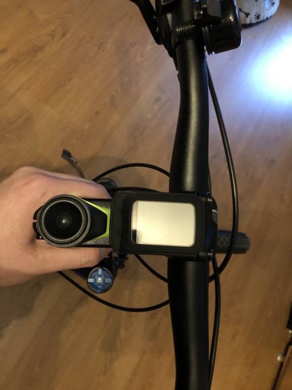

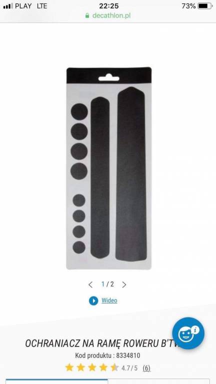

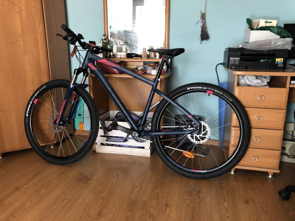

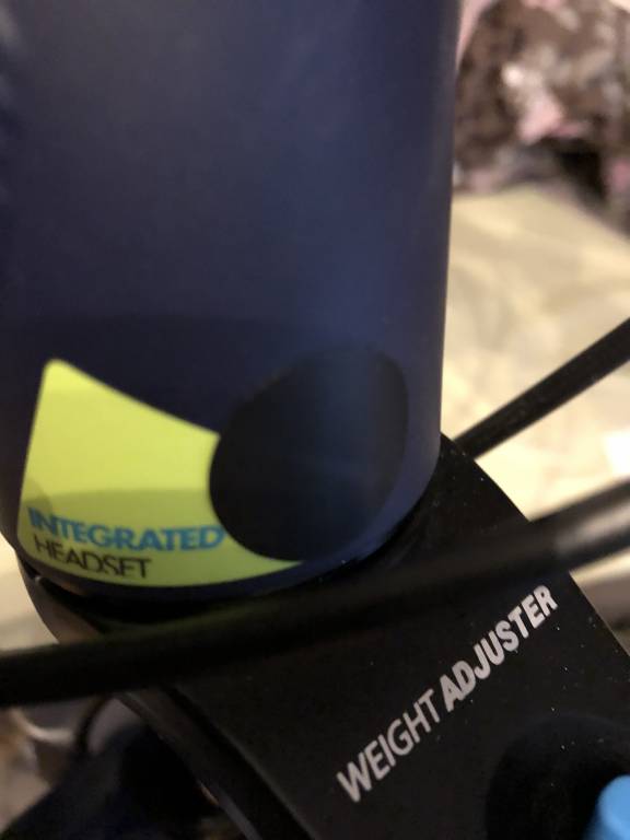

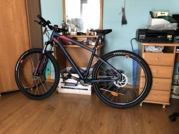

Mogles Opublikowano 7 Marca 2019 Autor Opublikowano 7 Marca 2019 (edytowane) Tez podchodzę do tego roweru jako do bazy jeśli moja cykloza się rozwinie dokupie, nauczę się aż w końcu zmienię na inny. Pierwsze dłubanie poprawienie ustawienia hamulców i oklejenie newralgicznych miejsc oraz montaż licznika. Co do roweru dla żony ostatnie zdjęcie. Edytowane 7 Marca 2019 przez Mogles Dodanie tresci

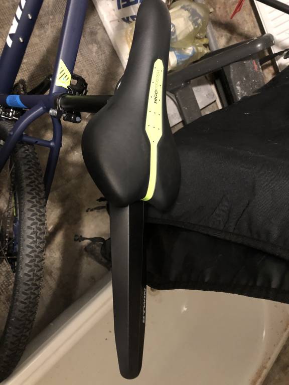

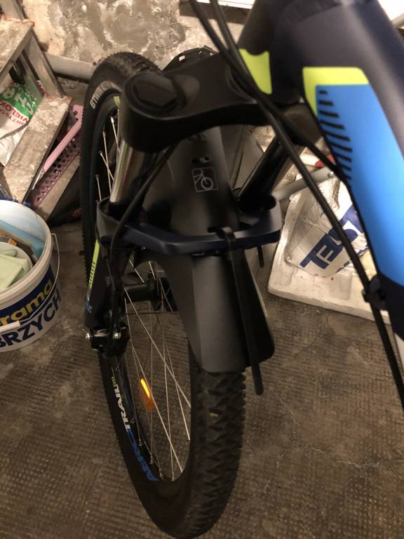

Mogles Opublikowano 11 Marca 2019 Autor Opublikowano 11 Marca 2019 Jako ze błotniki do roweru nie są moja ulubiona rzeczą kupiłem ich namiastki

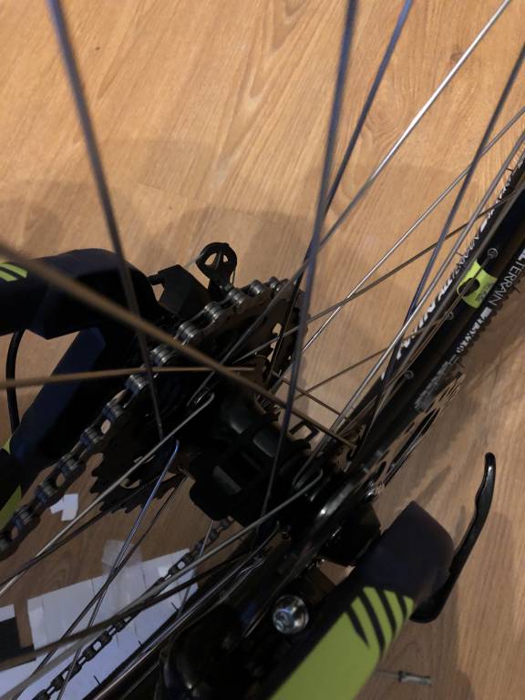

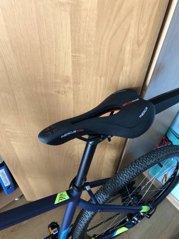

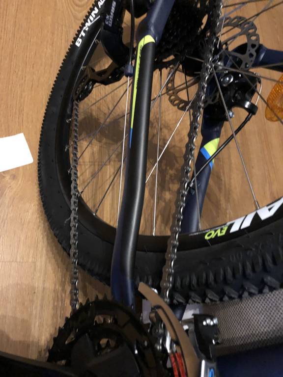

Mogles Opublikowano 14 Marca 2019 Autor Opublikowano 14 Marca 2019 Wyczyściłem cały napęd i nasmarowalem oraz zmieniłem oryginalne siedzonko na witkoppa medius foam 7.0
