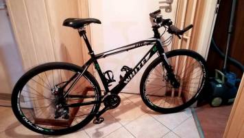

Gość Opublikowano 8 Października 2018 Opublikowano 8 Października 2018 IMO mostek trochę krótki, ale to muszę obadać na żywo. :) Ogólnie jak pożeniłeś klamkomanetkę Sora z XTkiem? Działa to dobrze, ten sam ciąg linki jest?
Puncu Opublikowano 8 Października 2018 Autor Opublikowano 8 Października 2018 51 minut temu, SpiderMAN napisał: IMO mostek trochę krótki Ale to będę leżał na rowerze, a przynajmniej na krótkim mostu jest wygodnie i przy terenowych zjazdach nie zakręcam jak przegubowy autobus Może kiedyś dam dłuższy, ale jeszcze nie dziś. 52 minuty temu, SpiderMAN napisał: Ogólnie jak pożeniłeś klamkomanetkę Sora z XTkiem? No jak widać, klamkomanetka 9rz i przerzutka 9rz. 53 minuty temu, SpiderMAN napisał: ten sam ciąg linki jest? Tak 53 minuty temu, SpiderMAN napisał: Działa to dobrze No jeszcze nie do końca, kupiłem linkę w dacethlonie i cały dzień się wczoraj rozciągała i układała
Puncu Opublikowano 8 Października 2018 Autor Opublikowano 8 Października 2018 7 godzin temu, SpiderMAN napisał: IMO mostek trochę krótki W sumie mostek będę zmieniał na dłuższy. Z moich obliczeń wynika że powinienem dać tam 70-80mm zamiast 50mm. Nie chce dawać 100mm przez dużą baze kół i długość górnej rury która jest o 25mm dłuższa niż w sklepowych gravelach np. Marin. Ale któtki mostek mam przetestowany, jeździ się dobrze tyle że chce go spowrotem zamontować do streeta
Andrzej Sawicki Opublikowano 8 Października 2018 Opublikowano 8 Października 2018 Dolny chwyt jest do zjeżdżania, a krótki chwyt bez hamulców jako wygodny do odpoczywania. Z za krótkim mostkiem te chwyty są niepraktyczne, bo wymuszają nienaturalne zgięcie pleców. Sprawdzałeś pod tym kątem, czy tylko chwyt na klamkach?
Puncu Opublikowano 8 Października 2018 Autor Opublikowano 8 Października 2018 Górny chwyt na łapach jest wygodny i jeździłem tak większą część czasu. W dolnym chwycie gdzie jest pewniejszy chwyt na klamki zjeżdżałem w terenie w lasach po korzeniach. Nie miałem uczucia dyskomfortu, niestabilności czy "jamnikowatości" Czyli sugerujesz niczego nie zmieniać?
Andrzej Sawicki Opublikowano 8 Października 2018 Opublikowano 8 Października 2018 Jeśli jest OK, to jest OK. Zawsze można spróbować dłuższego, ale przecież nikt Cię nie zmusi do bycia aero na siłę.
Puncu Opublikowano 8 Października 2018 Autor Opublikowano 8 Października 2018 No wiadomo że decyzja należy do mnie, a lepsze wrogiem dobrego. Zastanawiam się tylko jakie korzyści może przynieść dłuższy mostek. A może też będzie wygodnie.
Andrzej Sawicki Opublikowano 8 Października 2018 Opublikowano 8 Października 2018 Stabilność przy wysokich prędkościach. Kiedy robisz np. 40 km/h, niekoniecznie chcesz przypadkiem ostro skręcić kierownicą. 1
Puncu Opublikowano 8 Października 2018 Autor Opublikowano 8 Października 2018 Dzięki. Zaryzykuje i spróbuje tej 70ki

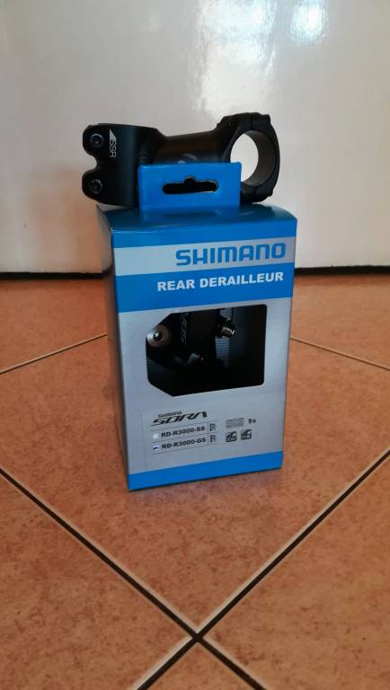

Puncu Opublikowano 13 Października 2018 Autor Opublikowano 13 Października 2018 Jest Sora R3000 GS, ogarnia kasetę 11-34 i działa z klamkomanetkami. Jest sukces! Mostek Bontrager 70mm. Ido to wszystko poskręcać do kupy i zrobie zdjęcia. Przyszła mi do głowy jedna myśl. Ludzie narzekają że sprężyna w przerzutkach szosowych za słabo napina. A jakby samą sprężynę wymienić? Nie wiem, może sprężyny są kompatybilne miedzygrupowo

Puncu Opublikowano 8 Stycznia 2019 Autor Opublikowano 8 Stycznia 2019 (edytowane) 5 godzin temu, Fimala napisał: Jak tam White? Działasz coś dalej? Może jakieś świeże fotki? Pojawiły się zmiany. Nie wszyscy będą zachwyceni z "downgrade" ale w sumie co mnie to obchodzi? Godzinę temu, Zalas napisał: No w rowerku wystąpiło już trochę zmian a @Puncu się nie chwalił jeszcze Nie chwale się bo preferuje zdjęcia w plenerze a nie w pokoju Wróciła prosta kierownica Kellys Expert, do niej trzeba było dokupić klamki. Wybór padł na Shimano Deore LX. Do 9rz kasety trafiła przerzutka Sram X7 bo lubiem, a akurat mi została po fullu. Wg mnie lepiej działa niż Sora. Zostały mi też manetki X7 i suport Accent EX Pro, również tu wylądował. A i z @Zalasem zamieniłem się pedałami. Niby to samo co miałem czyli M520 ale z ramką co daje M530 A on przytulił Shimano T421. No i chyba tyle. Teraz się kurzy bo nie lubie zimy. Edytowane 8 Stycznia 2019 przez Puncu 1
