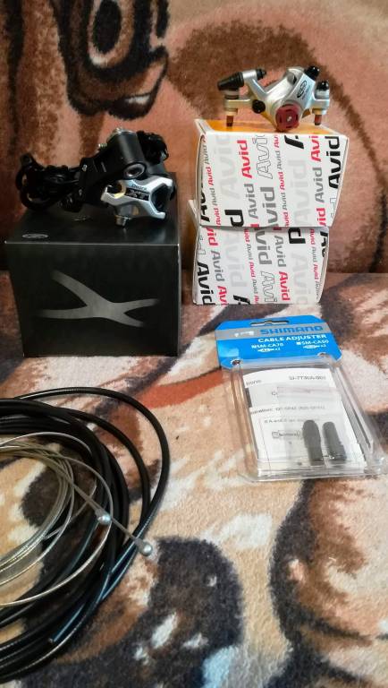

Puncu Opublikowano 4 Października 2018 Autor Opublikowano 4 Października 2018 (edytowane) No to cyk, lecimy dalej 2x Avid BB7 Road Shimano Deore XT M771 9rz. Nowe pancerze do przerzutek i hamulców Nowe linki do hamulców (szosowe mają inny łepek [łebek?] końcówkę no ) Nowe regulatory (w pierwszym sklepie powiedzieli mi 47zł! Nope!) Edytowane 4 Października 2018 przez Puncu

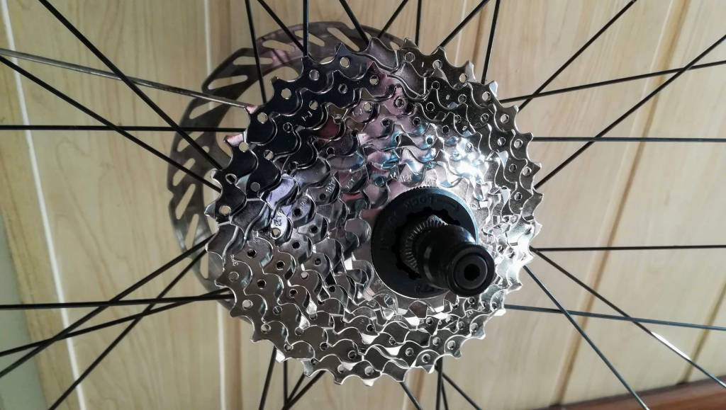

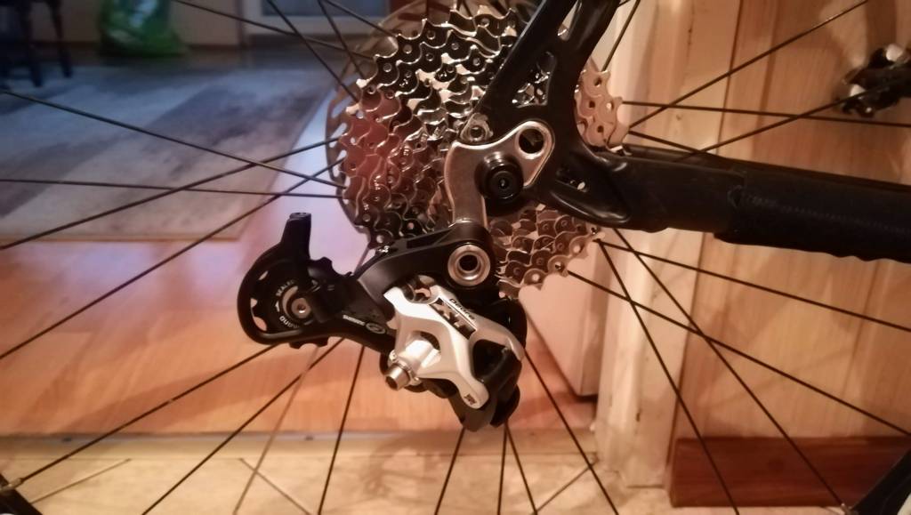

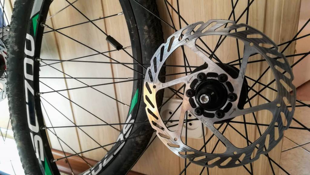

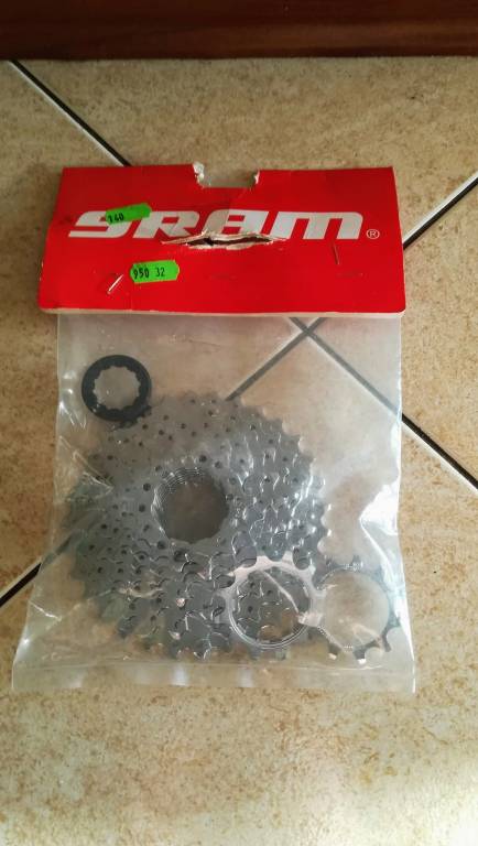

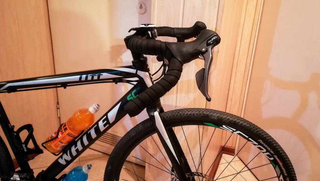

Puncu Opublikowano 5 Października 2018 Autor Opublikowano 5 Października 2018 Nie ma kółek, nie ma kiery - to się dzieje do cholery! Pierwsza niespodzianka. Zmieniłem tarcze hamulcowe z Shimano RT86 na Avid CS G2. Powód? Zaciski mają klocki montowane od dołu, zahaczały o pająk. Nowa kaseta, Sram PG950, ale się błyszczy Lecimy dalej Przerwa na papierosa. Wstępne przymiarki baranka i ustawianie łap. Mostek zmieniłem na krótki Octane One Chamical Pro 50mm. Wydaje mi się że będzie lepszy dla mnie ponieważ ramę mam długą. Do tego zmiana XTka na XTka

kogucik Opublikowano 5 Października 2018 Opublikowano 5 Października 2018 Ciekawi mnie, jak szosowe klamki sprawują się z napędem mtb. Przecierz z tyłu xt, a korba 38t. Czekam na relacje z testów. Wygląda obłędnie.
Puncu Opublikowano 6 Października 2018 Autor Opublikowano 6 Października 2018 Jeżeli patrzysz na rozpiske w pierwszym poście to jest nieaktualna. Klamkomanetki szosowe do 9 rzędów (Sora R3000) współpracują z przerzutkami MTB (XT M771). Póki co testy na sucho to potwierdzają. Korba i przerzutka też MTB, ale tutaj żadnych fajerwerków nie ma, w dużym uproszczeniu każda manetka przednia obsłuży każdą przerzutke przednią. Nie ważne czy Sram czy Shimano, ciąg linki jest ten sam. I wygląda na to że trymowanie działa lepiej niż oczekwałem Z przodem miałem mały dylemat, bo tył jest już przerobiony na 9rz ale korba i przerzutka nad nią jest pod 10rz, żeby się nie martwić kompatybilnością zostawiłem łańcuch 10 rzędowy

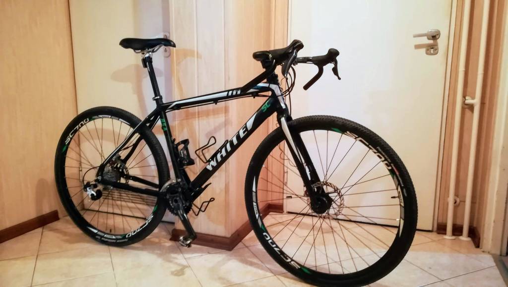

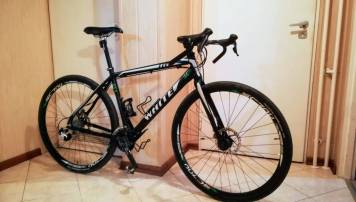

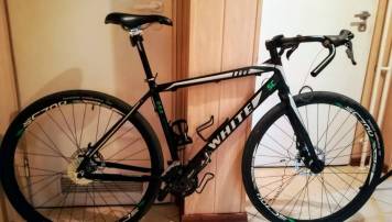

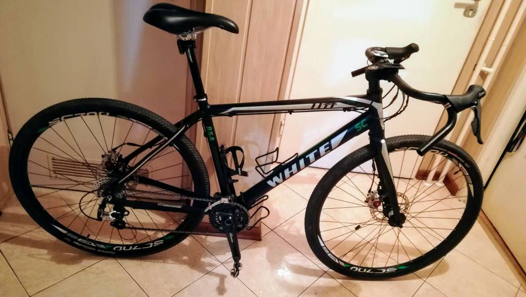

Puncu Opublikowano 6 Października 2018 Autor Opublikowano 6 Października 2018 Na ten moment wygląda to tak. Przerzutki wyregulowane, zaciski wyregulowanie można jechać testować Gdy wrócę i testy przejdzie pomyślnie to zamontuje owijkę.
de Villars Opublikowano 6 Października 2018 Opublikowano 6 Października 2018 Ciekaw jestem jak się będzie jeździć na tak pochylonych w bok łapach. Bo w sumie one są skonstruowane tak, by raczej opierać rękę od góry, a nie pod kątem z boku. A owijak w jakim kolorze będzie? Ja bym tu, ekscentrycznie może, widział zieloną

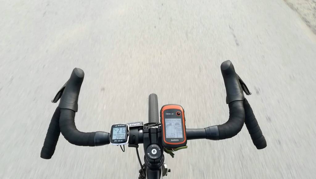

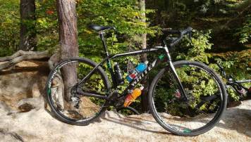

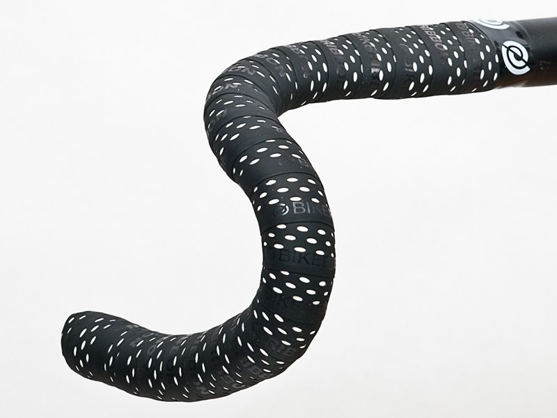

Puncu Opublikowano 6 Października 2018 Autor Opublikowano 6 Października 2018 Godzinę temu, de Villars napisał: A owijak w jakim kolorze będzie? Na razie mam zwykła czarną, bez wodotrysków. Planuje nawinąć drugą, później. Ale raczej będzie czarna z akcentami białego. Coś takiego. Raczej ta po lewej mnie przekonuje A co do roweru, jeździ, hamuje, zmienia biegi. Trymowanie jest fajne Ogólnie powrót do baranka strasznie mnie jara, jest inaczej niż to do czego byłem przyzwyczajony przez te wszystkie lata. Ułożenie rąk naturalnie wymusza u mnie proste plecy, na prostej kierownicy się trochę garbiłem. Głębokość zmiany biegów jest dobra, bałem się że nie będę mógł wykorzystywać całego skoku klamki ale bez problemu Dolny chwyt był lekko niepewny przez brak owijki ale wygodny. Pozycja bardziej "areło" kosztem zadartej głowy do góry - jest dobrze Zdjęcie późną porą i nie widać poczynionych zmian 2
