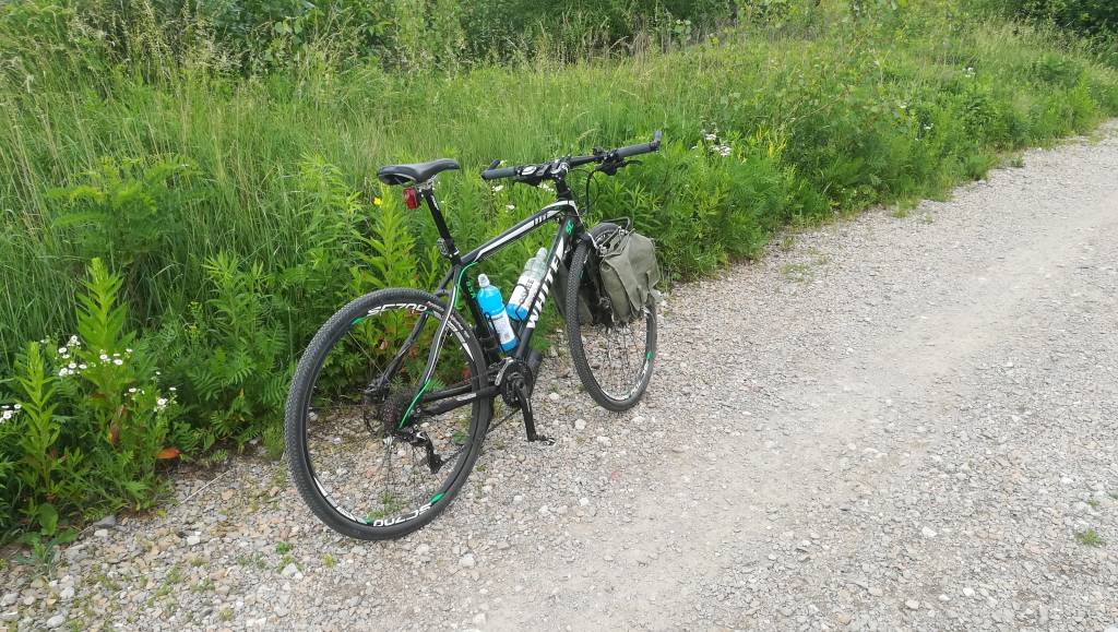

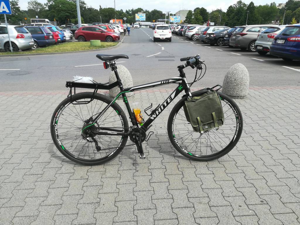

Wczoraj siedliśmy z @Zalasem i rozkminialiśmy jak się załadować gdy pojedziemy w góry i/lub na Słowację.
On przytulił na testy mój bagażnik i szczerze mówiąc w jego rowerze wygląda kotnie :D  (może się pochwali).

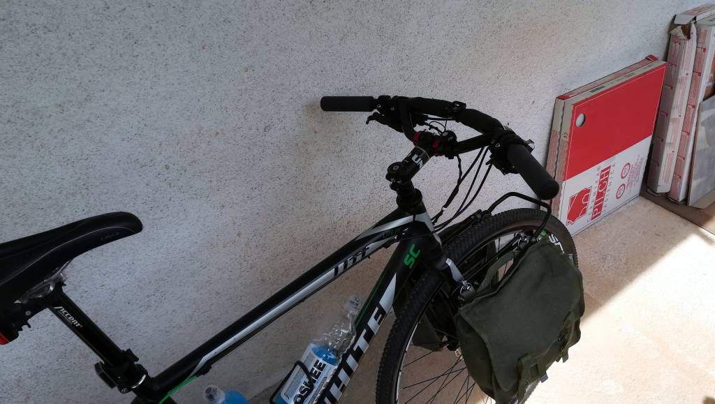

Ja po raz enty kombinowałem z przednim bagażnikiem. Mam aluminiowy widelec, więc mogę go ściskać :)
Takie coś udało nam się uzyskać. Sztywność to to ma, wygląd też niecodzienny. Jest to na razie wstępna siermiężna wersja, której do piękności daleko.
Ale jestem już po testach, spisuje się dobrze, nie tłucze, nie przeszkadza, nie stawia jakiś ogromnych oporów bez sakw.
Przód jest cięższy, czuć że wyraźnie wolniej reaguje kierownica, ale przy okazji jest stabilniejszy na zjazdach i nie odkleja się tak na stromych podjazdach :)
Chlebaczki, bo są tanie i wytrzymałe :)
Wybrałem się na krótki test po szutrach czy nic nie dzwoni, nic nie tłucze i wygląda na to, że nie :D Jednie usztywnię troszkę spód, bo rogi się zaginają w stronę koła.

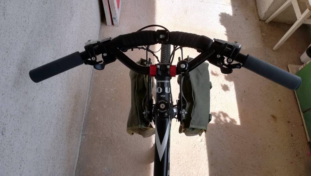

Kierownica zamontowana i ustawiona, klamki oraz manetki wyregulowane, gripy umyte i odświeżone, owijka nawinięta :D
Musze jeszcze zrobić coś z tą redukcją kierownica, tej szkoda skracać bo to oryginał Marzocchi, a na nową trzeba będzie poczekać parę dni.
a co to za dziwna kiera jest i dlaczego taka ? Szczerze to pierwszy raz takie coś widzę...
Ale pociąć oryginalny błotnik Marzocchi to nie było szkoda xD
No dziwna :) Rozgięty na zewnątrz baranek też jest dziwny, a jednak ma swoje zalety - poprawia komfort.
A jakby się tak zastanowić. Prosta kierownica + rogi dają kilka chwytów, zwłaszcza dwa skrajne. Poziomy i pionowy. A jakby zastosować taki pomiędzy? :P
Nie bez powodu kierownice trekingowe są takie powyginane. Albo mieszczuchy, też mają wygiętą komfortową kierownice.
A tutaj masz chwyt przy klamkach (który swoją drogą jest bardzo wygodny, ale trzeba się przyzwyczaić), chwyt przy mostku czyli "poziomy" prosty i u góry taki bardziej aero gdzie nawet niektórzy opierają przedramiona przy mostku. Taka troche lemondka.

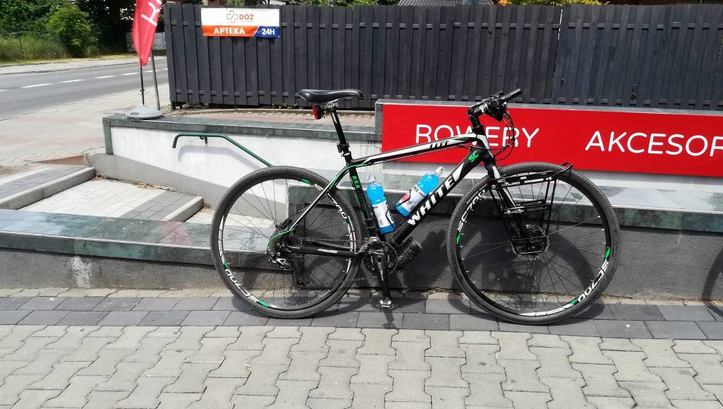

A z nowości to sprawiłem sobie inny bagażnik, montowany na sztyce. Fajne jest w nim to, że jest montowany na szybkozamykacz i mogę go zamontować w innych rowerach, czy to ojca czy nawet w zjazdówce :P
A kto na niego pierwszy zwrócił uwagę? :D No kto? :D

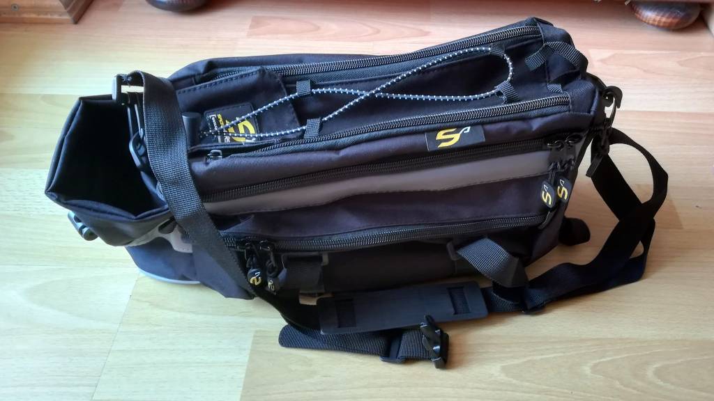

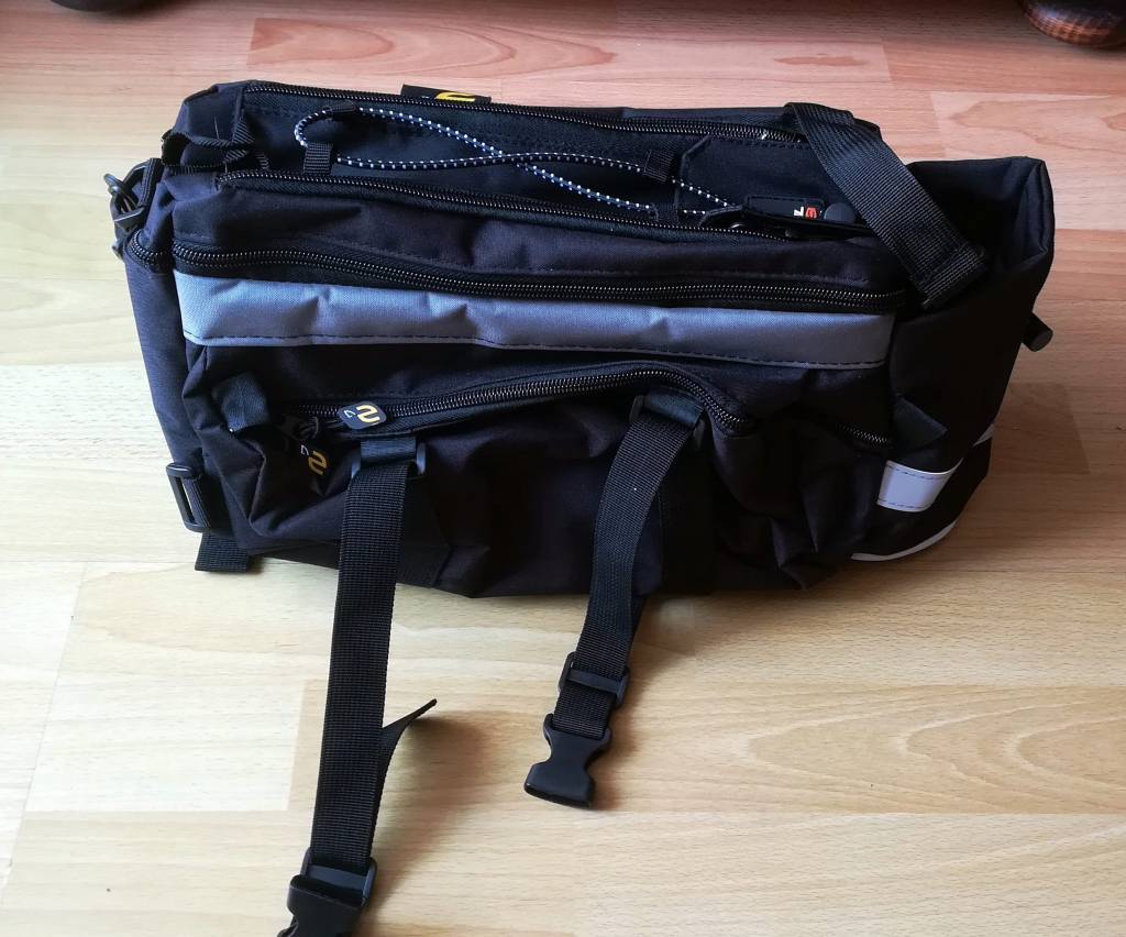

Do bagażnika nabyłem torbę Sport Arsenal 450

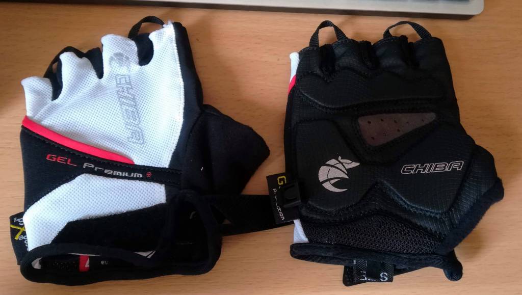

Do tego pokusiłem się o nowe rękawiczki firmy Chiba, oraz za namową @Wojtek kupiłem bidon Camelbak ;)
No namawiać to Cię nie namawiałem, powiedziałem tylko że są dobre.
