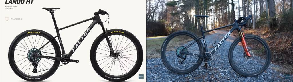

daihat Opublikowano 7 Lutego 2024 Opublikowano 7 Lutego 2024 Cytat Tak wczytuję się w /w temat i dochodzę do wniosku , że mtb zatoczyło koło 🙂 ." Cytat Zawsze się irytuję na takie podśmiechujki, że kolejnym etapem rozwoju gravela będzie rower MTB. Sam gravel to pełnoprawny rower i kultura. Natomiast budowa graveli, a może potrzeby wyścigów gravelowych zatoczyły koło... wyglądając na skrzętnie zaplanowany marketing. Najpierw szosa-przełaj z szerszą oponą/xc z lat 80-90, potem coraz szersza opona i większa progresja ramy - teraz nawet+50mm do reach, powoli wchodzi amortyzacja, baaa myk-myk! Po prostu w lekkim terenie opona MTB jest szybsza, na odcinkach technicznych zauważalnie już nie mówiąc o komforcie. To co natomiast daje gravel na szybkich płaskich wyścigach to aerodynamiczna pozycja na baranku. Rozwiązanie, MTB z barankiem ;-). A nie można było od razu wypuścić szosy endurance z oponą 40mm i MTB-ka z barankiem pod wyścigi terenowe? Problemem gravela jak brak jakichkolwiek reguł poza barankiem, dlatego miesza nam się w głowach dając 5x rodzajów graveli do wyboru ;-). I to jest fajne w przełajach, jasne zasady, ma być mega technicznie, nieprzyczepne i slisko ;-). Na potwierdzenie swoich dyrdymałów: Materiał, który na swoje nieszczęście trafiłem akurat teraz, gdy po latach sceptycyzmu nastawiłem się na zakup gravela. Gość większość wyścigów gravelowych jeździ właśnie na MTB z barankiem bo jest po prostu szybszy, ten sam rozmiar ramy, mostek -2cm ale gość jest pro -gibki. Podsumowując, opona MTB w terenie szybsza, na asfalcie opory podobne (opona gravela ma grube ścianki, zresztą wystarczy spojrzeć na stronę bike tire rolling resistance jakie opony gravelowe są wolne), natomiast -10W do aerodynamiki na 2,2cala RaceKingach przy większych prędkościach. (co to jest 10W przy 40km/h - tyle co stożki 50mm). Natomiast baranek daje pewnie z 50W na szybkich odcinkach. Ogólnie mam dwie szosy i MTB, zdecydowałem najpierw, że potrzebuje gravela na zimowe treningi na asfalcie w temperaturach -xx/ +5 oraz ciekawe mieszane trasy pod długie wyjeżdżenia latem (czyli coś taniego i tradycyjnego w pojęciu gravelowym). Teraz uznałem, że powinno nadawać się pod wyścigi a tu ciągle "ewolucja".
