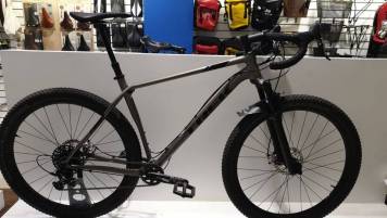

GrochowaMTB Opublikowano 16 Października 2018 Opublikowano 16 Października 2018 2 minuty temu, ObiWanSymbian napisał: Daj znać. Bo jak to tak dalej ma wyglądać, to sobie złożę rower prędzej;-) Koła gdzieś są. Pisz jak coś na priv. Z przodu założona nówka piasta novateca bo stara miała jakąś wadę. Tylna piasta specowska. Koła szerokie, zgodnie z nowymi trendami, gotowe pod tubless. Sztywne osie. Bębenek shimano pod 11 rzędów.

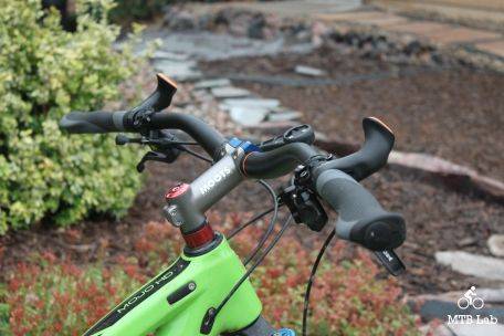

revolta1 Opublikowano 27 Lutego 2020 Opublikowano 27 Lutego 2020 4 godziny temu, leszcz napisał: @Fimala i @nctrns mistrzostwo Panowie! Takiej info mi było trzeba. Poprzestanę na sztywnym widle z oponą 42C i rogach. Po temacie To przykładowe zdjecie z netu ale będę chciał rogi u siebie założyć właśnie w taki sposób. Kierownicę mam prosta w mtb plus rogi na długich spokojnych prostych będzie można zmienić chwyt

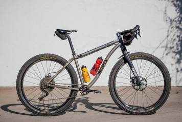

Bujak Opublikowano 27 Lutego 2020 Opublikowano 27 Lutego 2020 https://bikepacking.com/index/drop-bar-mountain-bikes-29er/Do kilkudniowej wyprawy po bezdrożach gravel jest za słaby, a MTB daje za duże opory ze względu na wyprostowaną pozycję. Na takie wyprawy Monstercross jest idealny. Jeżdżę gravelem i powoli dochodzę do wniosku, że jednak jest za słaby na bezdroża. Opony za cienkie, ręce odpadają z bólu.. aż się prosi o szeresze opony. Dla mnie gravel to idealny rower miejski i na wyprawy szosowe/mieszane z szutrem. No chyba że sam baranek, a klamki manetki mtb zostawiasz na prostej części baranka...Klamki i manetki MTB mają mniejszą średnicę niż kierownica szosowa - nie da się ich mieszać. 1
Fimala Opublikowano 28 Lutego 2020 Opublikowano 28 Lutego 2020 (edytowane) 12 godzin temu, cepelia napisał: To ciut chory pomysł... czemu nie wypożyczycie na krótka przejażdżkę roweru który wydaje się wam będzie pasował tylko próbujecie robić takie potworki... mtb+baranek, fat+baranek, regulowany mostek w rowerze xc... ( tylko mi się tu nie obrażać, nic nie krytykuje tylko jestem ciekawy dlaczego... ), czasem mam wrażenie że wam się się najzwyczajniej w świecie znudziły te rowery dlatego tak kombinujcie. Nie jest chory. Jeśli jedziesz coś w stylu Tour Divide to ma super sens. Masz dużo miejsca na błoto a jednoczesnie korzystasz z możliwości baranka jakie Ci daje. Poza tym to świetnie wygląda Nie zamykajmy się w sztywne ramy, że szeroki laczek to tylko MTB i prosta kiera. Cytat https://bikepacking.com/index/drop-bar-mountain-bikes-29er/ Do kilkudniowej wyprawy po bezdrożach gravel jest za słaby, a MTB daje za duże opory ze względu na wyprostowaną pozycję. @Bujak - Ehh ten Bearclaw ❤️ Edytowane 28 Lutego 2020 przez Fimala
Bujak Opublikowano 28 Lutego 2020 Opublikowano 28 Lutego 2020 prostu cudo .....Wracając do tematu przeróbki - oczywiście istnieje problem geometrii i rozmiar ramy MTB musi być dobrany inaczej do baranka niż do prostej kierownicy. Widziałem niedawno Kickstarter kierownicy mieszanej Baranek z prostymi chwytami - muszę odkopać.Widziałem też baranek z bardzo krótkim wyciągnięciem do przodu - specjalnie do Monstercross.
