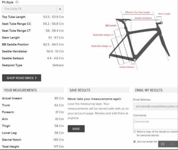

kamusial Opublikowano 11 Maja 2018 Opublikowano 11 Maja 2018 (edytowane) Przymierzałem się dzisiaj do Aspre, niestety tylko do wersji M. Sztyca wysoko w górze i mimo wsadzenia krótszego i z wyższym kątem mostka (z 10cm na 7cm i 15 stopni) czułem się wyciągnięty jak struna po długości. Mam nietypowe gabaryty - wzrost 177, ale przekrok 85cm i relatywnie krótkie ręce: Z tego co widzę i czytam, to Aspre i Boreasy mają identyczną ramę... ba, sprzedawca zasugerował żebym przymierzył się do Huragana żeby zobaczyć która rama w Aspre mi podejdzie, bo też są podobne: I teraz pytanie - czy jest sens mierzyć 560? Co ciekawe mierząc Tribana 100, wygodniejsza była wersja 560: Edit: Skorzystałem z kalkulatora stack and reach http://www.bikegeo.net/# (kilka wartości musiałem założyć, ale pokrywa się wynikowo wheelbase). Widać na złożeniu jak triban 100/500 (czerwony), aspre M i L (zielony i niebieski) się różnią. Triban ma znacznie wyżej kierownicę -> największy stack i najmniejszy reach: Szukam więcej komfortu, więc skłaniam się do większej ramy i krótszy mostek. Tylko z tego co widzę, to w Aspre trzeba by tę kierownicę sporo do góry wyciągnąć - 35mm i dopiero wtedy dojdzie się do wymiarów Tribana... Edytowane 12 Maja 2018 przez kamusial

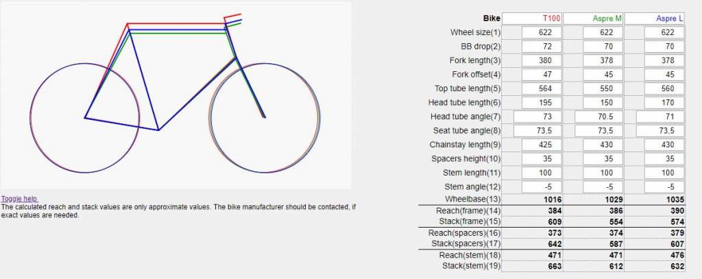

KANDySowany Opublikowano 13 Maja 2018 Opublikowano 13 Maja 2018 Panowie podczepię się pod temat, bo już macie doświadczenie z rozmiarówką Rometa, bo chociaż na nich siedzieliście... W okolicy mam sprzedawcę Rometa, ale roczników 2018 oczywiście brak. Był Mistral Cross, ale za swoją cenę niewiele oferuje. Celowałem w Aspre, ale tegoroczny Huragan1+ jest też niezłą opcją na początek (jest przynajmniej nowy Claris). Szukam roweru w 90% na asfalt z możliwością wypadu na szuter w razie potrzeby. Cena jest dobra, wrzuciłbym tylko oponki np. Cx comp, tylko kwestia ramy, na 176cm, noga 85cm 54ka będzie ok?
crupez Opublikowano 13 Maja 2018 Opublikowano 13 Maja 2018 Jeżeli geo podobne do Boreasa, to będzie ok. 1

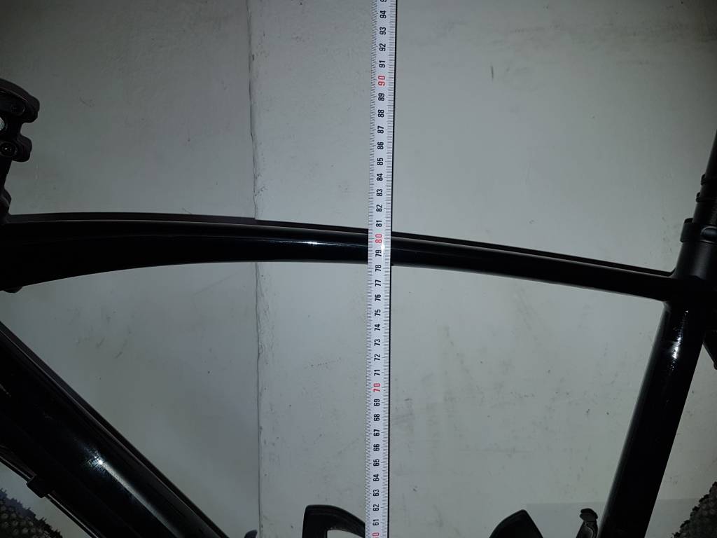

Szczurowaty Opublikowano 14 Maja 2018 Opublikowano 14 Maja 2018 (edytowane) Witam i od razu mam wielką prośbę do kolegi crupez-a: czy mógłbyś mi podać tzw. przekrok Twojej ramy czyli odległość od jej środka do ziemi? Moja noga ma wewnątrz długość równe 80 cm i zastanawiam się czy ta rama jest dla mnie OK. Akurat tej wartości nie podaje producent. Z góry dziękuję! Andrzej Edytowane 14 Maja 2018 przez Szczurowaty

crupez Opublikowano 15 Maja 2018 Opublikowano 15 Maja 2018 (edytowane) Swoją drogą teraz popatrzyłem na Boreasa 1, który też przyjechał do sklepu, w którym ja kupiłem mojego i przy korbie 40T ma kasetę 11-32, co daje ratio 1,25 - powodzenia komuś życzę pod górkę w lesie tym wydrzeć 18 godzin temu, Szczurowaty napisał: crupez-a: czy mógłbyś mi podać tzw. przekrok Zmierzę i napiszę, zaglądam tu raz na jakiś czas. Edytowane 15 Maja 2018 przez crupez
