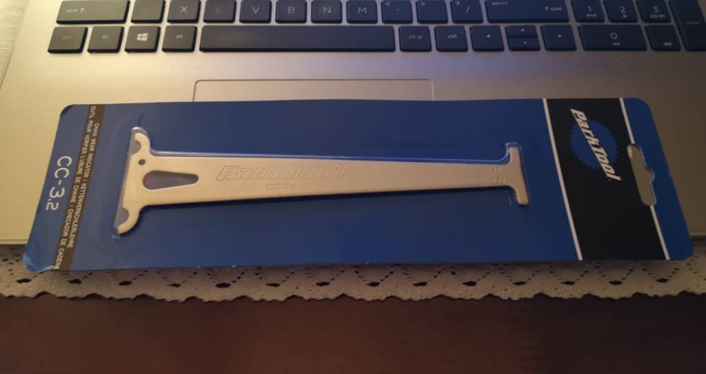

roberto-bmw Opublikowano 26 Kwietnia 2020 Opublikowano 26 Kwietnia 2020 Zakupiłem polecany PARK TOOL CC-3.2 Tester zużycia łańcucha przymiar i sprawdzałem u znajomego łańcuch w nowym rowerze który ma przejechane z 200 km i przymiar wpada z luzem w 0.75 ? Już by łańcuch był złom czy przymiar lipa.
