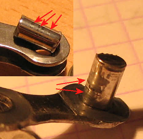

Piotr78 Opublikowano 23 Maja 2019 Opublikowano 23 Maja 2019 Nawet nie piny ( najmniejsze znaczenie ) a właśnie płytki - a konkretnie ich pierścienie- wewnętrzne tuleje, potem pierścień rolki, a na samym końcu ( w zasadzie pomijalne ) pin. http://www.sebekfireman.host247.pl/rower/articles.php?article_id=11
Red Opublikowano 23 Maja 2019 Opublikowano 23 Maja 2019 Odwrotnie kolego. Najpierw pin, potem płytki a na końcu rolki. Przypominam że zerwanie łańcucha to właśnie uszkodzony pin lub płytka ale nigdy rolka (właśnie rolka a nie tuleja).
Piotr78 Opublikowano 23 Maja 2019 Opublikowano 23 Maja 2019 (edytowane) Zerknij na ten link i poszczególne elementy zużytego łańcucha np : ( zużyte tuleje płytek ) Pierścień po 350 i 11 tyś km : I pin ( sworzeń ) po 350 i 11 tyś km.: A Ty mówisz, że jednak sworzeń ? 🤪 To właśnie tuleje płytek ( gdzie już de facto w miejscu ich obciążenia są wytarte do zera ) powodują rozpinanie łańcucha - przy przekosie, większej sile itp. Ale nie o tym rzecz, chodzi o to co się zużywa w łańcuchu i co powoduje charakterystyczne ścinanie zębów kasety/tarcz korby. No właśnie głównie luz jest ( łańcuch się rozciąga ) dzięki zużytym tulejom płytek oraz pierścieniom ( rolkom ). To powoduje, że wyciągnięty łańcuch ( odstęp pomiędzy rolkami zwiększa się ) atakuje niejako koronki, zęby już z góry i powstaje to : Edytowane 23 Maja 2019 przez Piotr78 4
