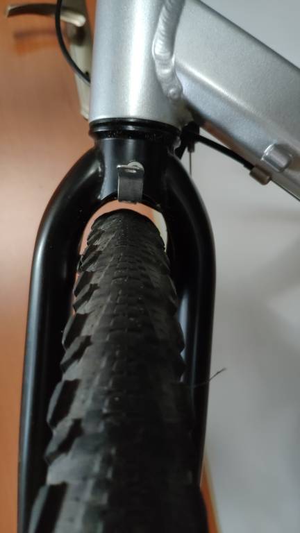

Gość Opublikowano 30 Września 2019 Opublikowano 30 Września 2019 Na bokach zapas jeszcze jest, więc pewno dałoby się włożyć coś jeszcze szerszego, ale to już na styk. Tylny wideł
Dziaku Opublikowano 30 Września 2019 Opublikowano 30 Września 2019 (edytowane) 34 minuty temu, Faerloss napisał: Na bokach zapas jeszcze jest, więc pewno dałoby się włożyć coś jeszcze szerszego, ale to już na styk. Możesz zmierzyć suwmiarka rzeczywistą szerokość tej opony i przy jakim ciśnieniu oczywiście P.S. W niedziele padła moja pierwsza rowerowa setka https://www.strava.com/activities/2749336185 Edytowane 30 Września 2019 przez Dziaku 1

Faerloss Opublikowano 30 Września 2019 Opublikowano 30 Września 2019 6 godzin temu, Odie napisał: Tylny wideł Celowo pisałem "oponkę", bo założyłem tylko jedną Jednak po Twoim poście sprawdzałem i tył wejdzie bez problemu, foty jednak nie zrobiłem. Drugiego cx compa będę miał jutro/pojutrze, więc wtedy założę i zrobię foto 6 godzin temu, Dziaku napisał: Możesz zmierzyć suwmiarka rzeczywistą szerokość tej opony i przy jakim ciśnieniu oczywiście P.S. W niedziele padła moja pierwsza rowerowa setka https://www.strava.com/activities/2749336185 suwmiarki niestety brak, a ciśnienie dałem "na oko" zrobię dokładne pomiary i foty jak przyjdzie drugi cx comp, póki co założyłem tylko na przód. 1

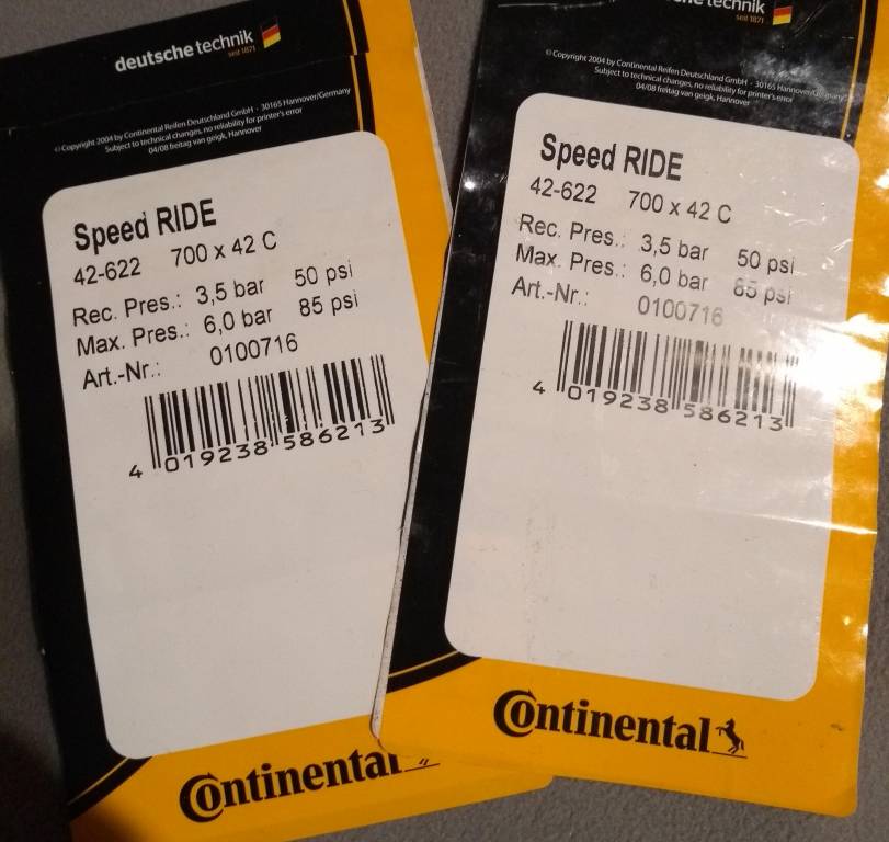

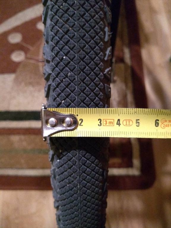

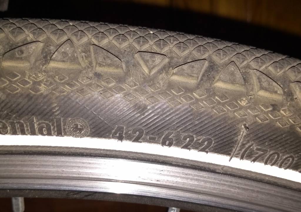

Gość Opublikowano 1 Października 2019 Opublikowano 1 Października 2019 20 minut temu, Odie napisał: Szkoda, że Conti Speed Ride jest w 43c Continental Speed Ride ma 42C tylko na opakowaniu, w rzeczywistości jest to 36-37 mm na obręczy 19 mm. Zrobiłem Ci przed chwilą nie za piękne fotki:
komandosek Opublikowano 1 Października 2019 Opublikowano 1 Października 2019 Nie jestem pewien, ale całkiem możliwe że ten wymiar jest przekątną. Inaczej w oponach rowerowych by była podawana wysokość i szerokość?
Gość Opublikowano 1 Października 2019 Opublikowano 1 Października 2019 Continental Speed Ride ma 42C tylko na opakowaniu, w rzeczywistości jest to 36-37 mm na obręczy 19 mm. Zrobiłem Ci przed chwilą nie za piękne fotki: W trybcia wchodzą?
Gość Opublikowano 1 Października 2019 Opublikowano 1 Października 2019 (edytowane) 6 minut temu, Odie napisał: W trybcia wchodzą? Nie mam Tribana, więc niestety ci nie pomogę. Mam te opony w crossie, gdzie błotniki 53 mm z tyłu mają jeszcze kilka mm zapasu po obu stronach, więc i oponę 700x2.0 pewnie wcisnę . Ale zdjęcia wstawiłem, żebyś miał jakiś pogląd, że deklarowane wymiary opony sobie, a rzeczywistość sobie. @komandosek Ten wymiar to jest szerokość, a nie przekątna. Jak się czyta recenzje jakichkolwiek opon w sieci, to pierwsze co zawsze podają to zgodność wagi i szerokości z deklarowanymi. Edytowane 1 Października 2019 przez karolg
tygrysek Opublikowano 1 Października 2019 Opublikowano 1 Października 2019 1 godzinę temu, karolg napisał: Nie mam Tribana, więc niestety ci nie pomogę. Mam te opony w crossie, gdzie błotniki 53 mm z tyłu mają jeszcze kilka mm zapasu po obu stronach, więc i oponę 700x2.0 pewnie wcisnę . Ale zdjęcia wstawiłem, żebyś miał jakiś pogląd, że deklarowane wymiary opony sobie, a rzeczywistość sobie. @komandosek Ten wymiar to jest szerokość, a nie przekątna. Jak się czyta recenzje jakichkolwiek opon w sieci, to pierwsze co zawsze podają to zgodność wagi i szerokości z deklarowanymi. Tak swoją drogą to jest słabe, że opona wychodzi 15 % węższa niż podaje producent. Ja wczoraj zakończyłem sezon rowerowy, zdjąłem z tribana tylną oponę, założyłem oponę pod trenażer i teraz będę go katował w mieszkaniu.
Gość Opublikowano 1 Października 2019 Opublikowano 1 Października 2019 3 minuty temu, tygrysek napisał: Tak swoją drogą to jest słabe, że opona wychodzi 15 % węższa niż podaje producent. Ja wczoraj zakończyłem sezon rowerowy, zdjąłem z tribana tylną oponę, założyłem oponę pod trenażer i teraz będę go katował w mieszkaniu. Nie ma śniegu, nie ma końca sezonu

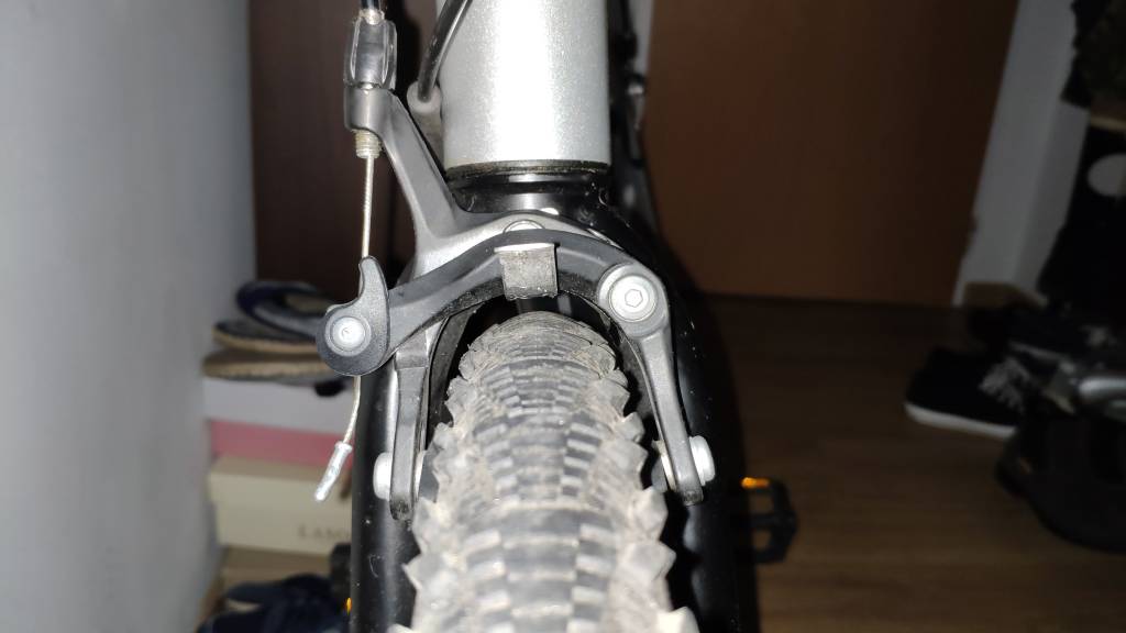

matnovicjusz Opublikowano 2 Października 2019 Opublikowano 2 Października 2019 Ehh no i smutna niespodzianka moja tylna opona Ori na ostatniej wycieczce "dokonała żywota" . Jak to jest wkońcu z tymi balonami 35mm? wchodzą czy nie? niektórzy z was pisze ze tak inni ze średnio... Pakować się w te SCHWALBE CX COMP 700x35? czy raczej szukać czegoś innego?
tygrysek Opublikowano 2 Października 2019 Opublikowano 2 Października 2019 11 minut temu, matnovicjusz napisał: Ehh no i smutna niespodzianka moja tylna opona Ori na ostatniej wycieczce "dokonała żywota" . Jak to jest wkońcu z tymi balonami 35mm? wchodzą czy nie? niektórzy z was pisze ze tak inni ze średnio... Pakować się w te SCHWALBE CX COMP 700x35? czy raczej szukać czegoś innego? Ja sprawdzałem inną oponę o szerokości 35 mm, semislicka (jakaś no-name) i wchodziła bez większego problemu z przodu i z tyłu . Według mnie akurat z tyłu jest więcej miejsca niż z przodu, więc weszłoby nawet coś jeszcze szerszego, ale problemem może być szerokość obręczy 1
